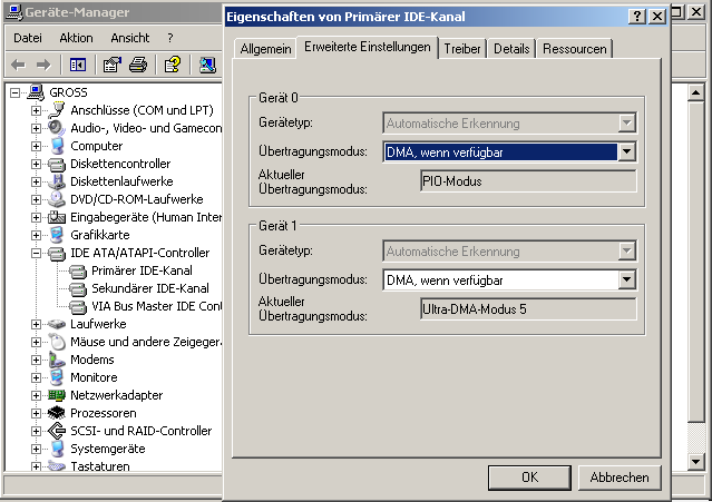

wobei was meinst du mit Langsam , das ist ein sehr subjektiver begriff!
ich vermute mal du hast irgendwelche Treiber vergessen oder die laufwerke laufen nicht im DMA mode!

Das Nootebook braucht sehr lange zum Hochfahren und zum starten von Programmen... und Treiber sind auch alle drauf, mache das ja nicht zum ersten mal...
Direct Memory Acces? Ist die Übertragungsrate der Platte, zu sehen im Gerätemanager, IDE>>Erweiterte Einstellungen.
ok habe ich gemacht, bei mir ist Eingestelt "DMA, wenn verfügbar". Soll ich das mal ändern auf "Nur PIO"?
Habe diesen Eintrag 2mal "Primärer IDE-Kanal"
Und welcher Mode wird angezeigt? UDMA 5 oder 6?
Chipsatztreiber installiert?
ja klar den Treiber muss man ja als erstes installieren nach der XP installation.
