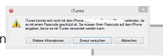

Beim zurücksetzen vom IPhone 4 habe ich allerdings meine Probleme .... Sie hatte damals einen Gerätecode diesen - wissen wir nicht mehr :( .... ich hab mich schon im Internet schlau gemacht wie man das umgeht , habe unzählige male diese Lösung gefunden
Ich komme allerdings gar nicht in diesen Wartungszustand ich bekomme sofort diese Meldung
Habt ihr eine Idee oder Lösung für mich ? Will das alte Handy natürlich nicht mit den Daten verkaufen vor allem hätte der nächste auch keine Freude damit wenn er nicht rein kommt :) noch dazu hätte ich schon einen Käufer

ist dort schon ios 6 oder sogar 7 drauf?
wenn sogar 7 drauf ist, hast du wohl schlechte karten wenn sie nicht mehr auf den code kommt
boah ... gute frage hatte das Teil ewig nicht mehr in der Hand :P
ich vermute es ist iOS 6 drauf ... kann es aber nicht sicher sagen :(
Können mir die Jungs im Apple Store helfen ? ich hätte sogar die Rechnung für das Gerät könnte also bestätigen das es uns gehört

Ich würde mich nicht darauf verlassen, daß man den Restore im ARS machen kann. In welchen Store willst du denn?
Wichtig: das iPhone muss ganz aus sein, danach Sleep / Wake Bt. + Home Bt. gleichzeitig 15 sec. gedrückt halten.
Ohne Loslassen der beiden Knöpfe jetzt das (mit dem Computer verbundene) Kabel in den iPhone Dock Connector stecken.
Darauf achten, wenn schon iOS 7 drauf ist: http://support.apple.com/kb/PH13695
Hoffe das hilft.
Vor dem Verkaufen solltest du das iPhone sowieso am besten über den DFU-Modus Wiederherstellen. Wie du in den DFU-Modus kommst, verrät dir Google. Beachte nur, dass du ihn nicht mit dem Wiederhersttelungsmodus verwechselst ;-)
Den Code brauchst du danach nicht, falls jedoch die iPhone-Suchen-Funktion zuvor aktiviert war, brauchst du das Passwort zur Zugehörigen AppleID (siehe Link im Beitrag über mir).
