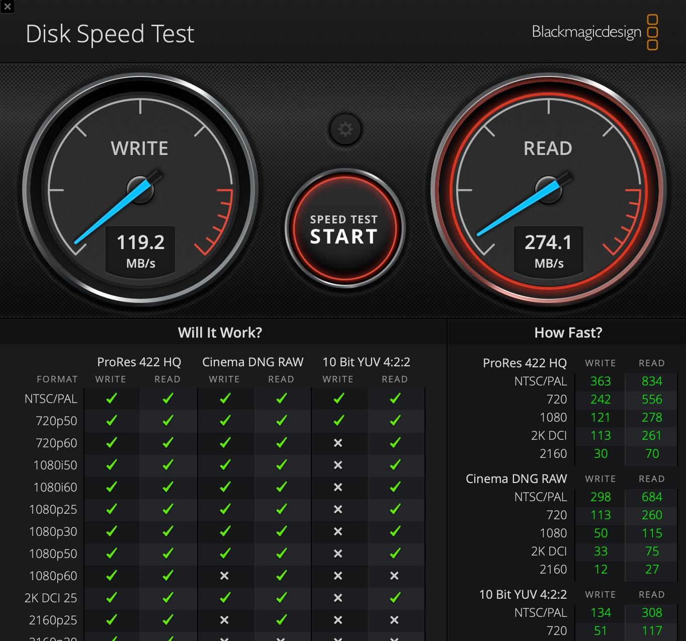

Hi!
Ich habe folgendes Setup:
QNAP TS253D
2x Seagate IronWolf 4TB (ST4000VN008)
TP-Link Switch TL-SG105-M2
Beim Blackmagic Speed Test komme ich beim Lesen auf 270 MB/s, beim Schreiben aber nur auf 125 MB/s. ist das so normal, oder kann man da was optimieren?
Grüße!

Was soll man da optimieren? Am 2.5 GBit Netzwerk liegts nicht. Sondern wäre lesen auch langsamer. Mit HDDs wirsts nicht schneller. Da müssen SSDs her.

Nö. Wenn dann überhaupt nur anders herum. Lesen passt zum 2.5 GBit Netz. Viel Luft nach oben ist mehr.

Natürlich andersum, lesen passt aktuell, siehe Screenshot. Und für eine Beschleunigung des Schreibens könnte eine bezahlbare (1TB?) SSD Sinn machen.
Das mit der Latenz glaube ich sofort, hätte gerne SSDs in dem NAS, aber für meine Zwecke ist das leider zu teuer.

Dass Lesen und Schreiben so stark voneinander abweichen, ist keine grundlegende Eigenschaft von HDDs. Es gibt Einbrüche bei SMR-Laufwerken, aber ansonsten ist der Unterschied nicht so groß, sondern liegt im Bereich von wenigen Prozent.
Ich vermute eher, dass hier irgendein RAID-Level verantwortlich ist. Bei RAID1 zum Beispiel können Daten verteilt von beiden Laufwerken gelesen werden, aber sie müssen synchron auf beide geschrieben werden.
Die Iron Wolf mit 4 TB macht bei etwa 190 MB/s dicht. Damit ist dies das obere Limit für die Schreibgeschwindigkeit auf das NAS, wenn es nicht als RAID 0* betrieben wird. Das obere Limit liegt höher, und die 270 MB/s sind dann vielleicht schon durch das Datenraten-Limit der 2,5-Gbit/s-Verbindung bedingt.

Dann sind die 270 MB/s nicht aussagekäftig, denn eine einzelne Ironwolf 4 TB erreicht maximal 190 MB/s. Mehr kann das NAS nicht erreichen, falls die Daten nicht durch irgendeine Form von RAID von beiden Laufwerken kommen. Der Wert ist dann bereits durch irgendeinen Cache beeinflusst und spiegelt nicht die tatsächliche Geschwindigkeit wieder.

Muss man diesen Benchmark kennen?^^ Würde mit dem Crystaldiskmark gegen testen.
Ansonsten fehlen hier haufenweise Infos. Anbindung per SMB oder NFS oder iSCSI oder irgendwas anderes? Disks als Raid 0 oder Raid 1 oder JBOD oder einzeln?
Bevor dein Aufbau aller beteiligten Komponenten nicht glasklar und für jeden reproduzierbar und eindeutig nachvollziehbar ist, kann keine sinnvolle Aussage getroffen werden.
Einzelne Volumes, Ansonsten Standardeinstellungen vom NAS. "Microsoft networking" steht da, ich vermute mal SMB?
