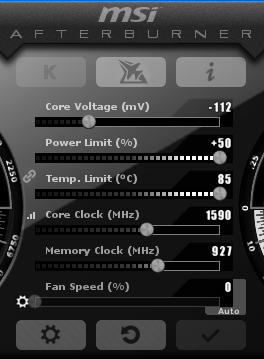

laut deinem screen läuft dein hbm2 bei max. 85 °C mit deinem aktuellen setting, wenn du der Karte jetzt das 64er Bios drückst und somit der hbm2 0,1v mehr Spannung kriegt wird der locker in Gegenden landen wo er throttlet. Nenn mir doch mal bitte die Spannung mit der du die Karte betreibst.
Edit: ich habe gerade auf dem screen deine max. asic power gesehen. 270 watt. Was du da machst ist kein undervolting. du betreibst die karte richtig mit der Brechstange. Stock stehen da 180 Watt und bei dir 270 Watt. Sprich du hast der Karte 50 % Pt mehr gegeben und dann immer noch eine Spannung eingestellt bei dir sie bei 270 watt noch ins powertarget rennt. Dafür ist die Karte mMn nicht ausgelegt. Du hast anscheinend die Spannung vll so um 50 - 80 mv gesenkt. Das ist viel zu wenig!!
Edit 2: meine Karte rennt bei 1400 mhz real @ 950 mv @ ca. 130 - 140 watt. Deine Karte rennt wenn du den Clock nicht erhöht hast bei wahrscheinlich so 1500 - 1550 mhz @ 270 watt. Merkste was falsch läuft?^^
Ich bin bei -112 mV

Sokra schrieb:Ich bin bei -112 mV
