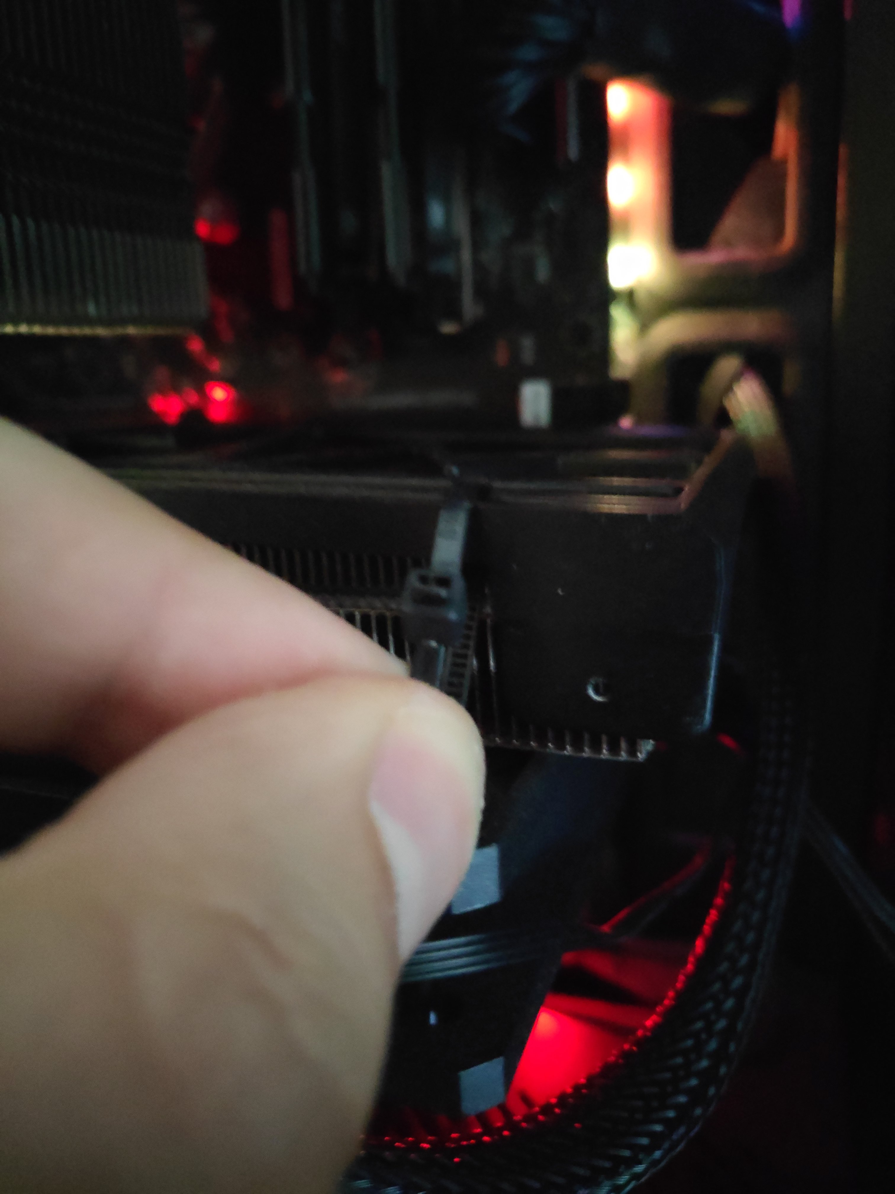

Ich habe letztens meine Sapphire Pulse auch mit einem Ghetto Mod versehen. Dafür habe ich ein paar meiner Gehäuselüfter genommen und mit Kabelbindern am Kühlkörper der Graka festgemacht. Sieht EXTREM hässlich aus, aber Gott sei Dank habe ich kein Fenster im Gehäuse ;)
Die Temperaturen sind bei offenem Gehäuse nur geringfügig besser geworden, aber die Lautstärke ist deutlich runter gegangen. Bei geschlossenem Gehäuse sind die Temperaturen aber deutlich besser. Sogar wenn ich den Deckel meines Pure Base 600 komplett schließe sind die Temps jetzt einen Tick besser und alles deutlich leiser.
War mein erster Graka Mod. Kann ich jedem empfehlen! Danke an @Sokra für den Beitrag! Ohne den hätte ich mich nicht an den Mod getraut :daumen:

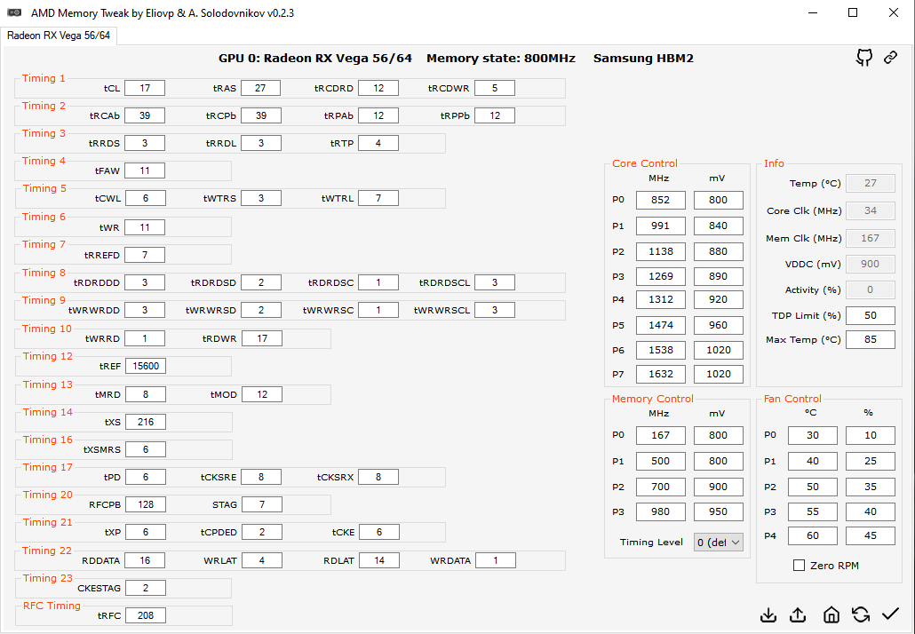

Atm sind meine Temps und Temperaturen sehr gut eingestellt, hier Screenshot meiner Settings (welche natürlich von Karte zu Karte variieren können)
Die Temperaturen sind gemessen bei der Nutzung von Folding at Home.
Das OC/UV kann man so auch ausprobieren, nur sollte man den VRam auf 900-950 MHz stellen, bekomme beim VRam OC aber gefühlt keine Assignements bei FAH, daher habe ich es gerade auf default 800 MHz laufen

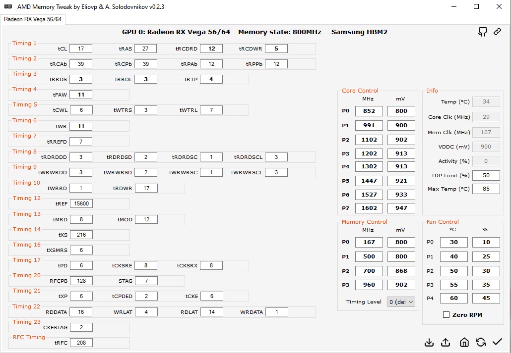

Meine 24/7 Settings sehen derzeit so aus.. je nach Spiel und Leistung die ich benötige.
Das erste bringt mir in Rage 2 oder Shadow of Mordor z.B. gute 5 FPS mehr mit einer Steigerung von ca. 40W mehr Verbrauch. Das zweite ist sehr sparsam.
Ich cappe die FPS eigentlich immer auf 72 je nach Spiel. Davon mache ich es abhängig welches Setting ich nutze um eben diese auch erreichen zu können :)

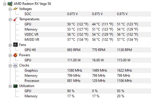

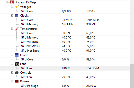

hatte doch keine Tomaten auf den Augen, aber vlt. auch nur ein Auslesefehler kA

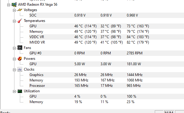

So - der Ghetto-Mod ist soweit schon mal gelungen - und ich bin begeistert!
Bisher war die Karte über 70 Grad und der Hotspot ging Richtung 100 Grad - das allerdings auf 180 Watt begrenzt. Und dabei wirklich leise!
Jetzt lieg ich mit offenem TDP-Limit knapp drunter bis ähnlich.
Das gab mal eben ~250 Punkte in TimeSpy obendrauf :D
Werd sie allerdings wieder auf 180Watt lassen - ist völlig ausreichend :)
