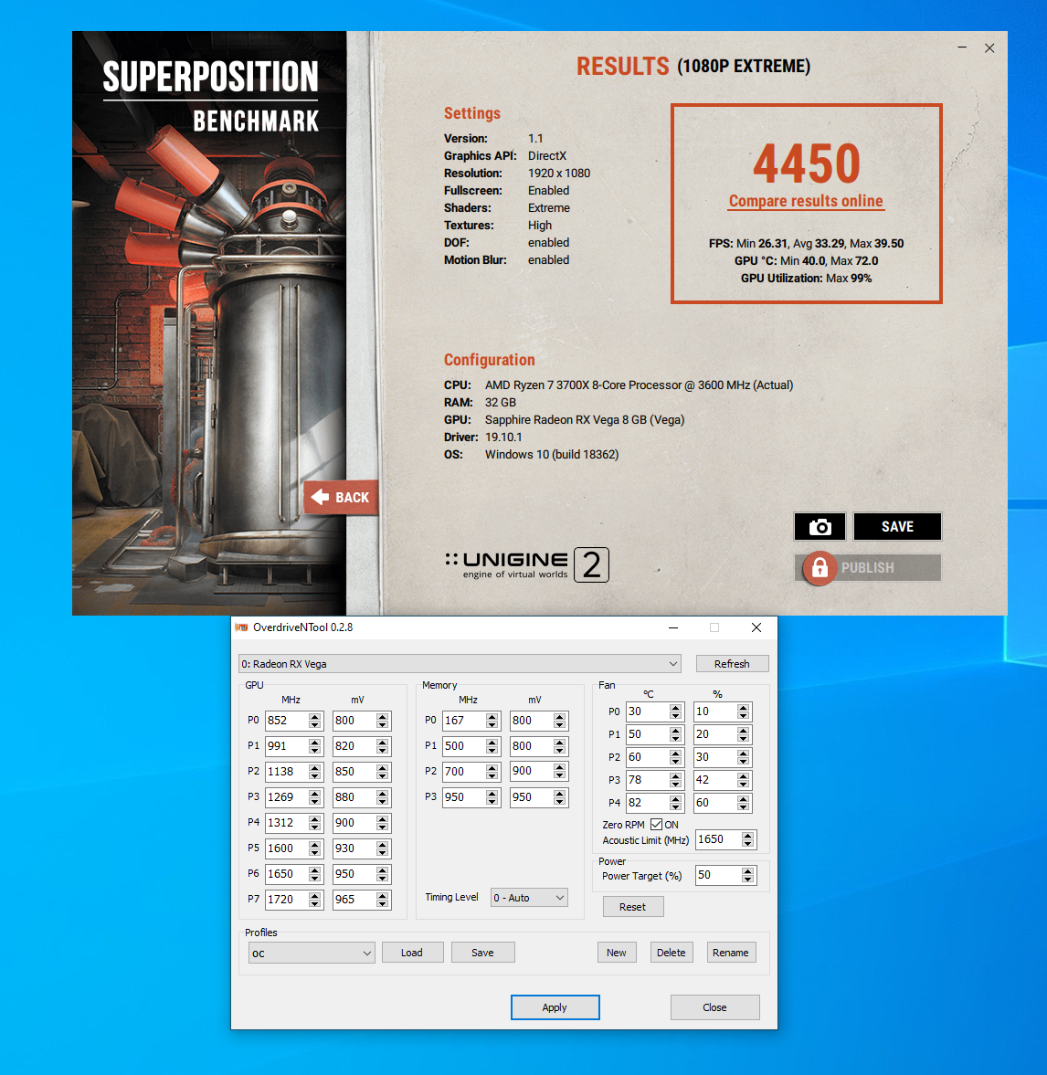

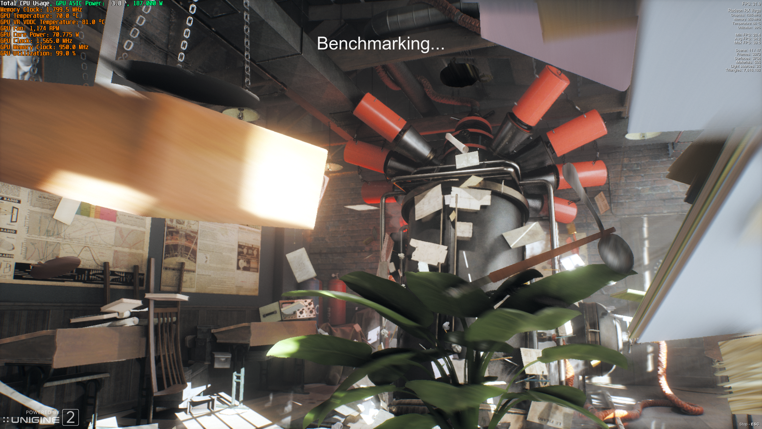

Sodele, etwas Zeit ist vergangen und ich wollte nochmal Feedback zu meinem OC/UV Settings geben, habe meinen Sweetspot jetzt bei ca. 1560 Mhz @0,965 V gefunden, der HBM2 läuft mit 950 MHz @0,95 V. Damit erreiche ich 4450 Pkt im Superposition Benchmark und das alles @190 W ASIC (laut HWInfo64).
Nachtrag:
Die Settings aus dem Superpostition Benchmark waren nicht wirklich stabil in BF5, bin jetzt wieder @1,005V und 933MHz aufm HBM2.

@Sokra ein Verändern der Spannung die beim Hbm2 im Wattmann angezeigt ist hat keinerlei Einfluss auf die Spannung des Hbm2. Die Hbm2 Spannung ist bei Vega 56 auf 1.25v und bei Vega 64 auf 1.35v gelocked. Die dort angezeigte ist eine Uncore Spannung oder so und ich würde die nicht verändern solange man nicht weiß was man tut. würde diw einfach erstmal auf stock lassen. hab ich auch. 1560 mhz realtakt bei 1000 mv ist sehr geil, allerdings brauche ich für 1550 mhz 1045 mv und komme im fhd auch nicht wirklich über 190 watt asic. da du ja auch eine pulse hast kannst du für die karte dann leider nochmal 70 - 80 watt für pcb etc draufrechnen
