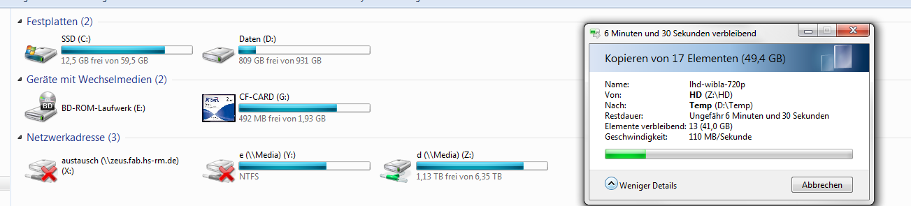

Mit welcher Übertragungsgeschwindigkeit kann ich bei Gigabit im Netzwerk rechnen?
Wirklich mit 120 MB/s? Das wäre ja echt genial und ein gewaltiger Unterschied zu meinen 3-4 MB/s jetzt.
Ich habe 123-124 MB/s.
Einen Gigabit Router und einen 8-Port Switch. Maximale Kabellänge bei mir PC1 <=> 10M <=> Switch <=> 10M <=> PC2.
(Alles Cat.7, wobei das eh egal ist, da RJ45 nur Cat.6a kann)
Selbst über alte CAT5 Kabel sind über 100 MB/s drin.
Die 3-4 MB/s überraschen mich schon sehr. Denn das liegt ja noch weiter unter den 100 MBit die mit Fastethernet möglich wären.
@Merle
Ich hab noch nie jemanden gesehen der 120MB/s durch ein Netzwerk schieben kann. Das theoretische Maximum liegt bei 125MB/s. Realistisch sind 110MB/s. Mit guter Hardware und FTP Protokoll werden es vielleicht 115-116MB/s. Dann ist aber in jedem Fall absolut feierabend.
Ich bezweifle auch das hier das Kabel das Problem ist. Man kann schon seit Jahren kein Cat5 Kabel mehr in der EU kaufen welches nicht Gbit über 100m erreicht. Das ist alles Cat5e auch wenn nur Cat5 draufsteht.
Cat7 Kabel sind auch das so ziemlich letzte was man sich beschaffen sollte. Die sind nämlich wie schon gesagt nicht für RJ45 Stecker ausgelegt. In ner festen Hausverkabelung mögen die ja ne Daseinsberechtigung haben. Als Patchkabel aber völlig fehl am Platz.
Für mich sieht das ganze Problem mehr nach nem Treiberproblem aus. Vorallem wenn ich lese das es mal schnell war und wie versucht wurde das ganze zu reparieren. Damit ist wahrscheinlich mehr Schaden angerichtet wurden als repariert wurde.
Mit Jumbo Frames geht zwar durchaus mehr, aber ja, ich hab gerade mit nem richtigen Tool nachgemessen.
Sind nur bei "kleinen" Files die 120MB/s. Ab 5GB Files bricht es merklich ein. Allerdings kann ich es auch nicht sicher sagen, denn das TCP Messtool gibt 60MB/s an, aber beim kopieren einer 14GB MKV bleibt er bei ca. 100, am Anfang bei 120-125. Andererseits kopiere ich vom RAID auf eine single HDD.

So, ich habe gerade Dateien zwischen Windows 7 und Kbuntu kopiert, wozu ich sagen muss, ich habe sicherheitshalber nur einen Ordner von der USB Festplatte freigegeben.
Wow, immerhin über 16MB/s waren plötzlich möglich, ich war echt überrascht.
Was sagt mir das jetzt?
Windows hat automatisch die Netzwerkkarte installiert und den Treiber über Windows Updates upgedatet. Da Asus keine Windows 7 Treiber zu Verfügung stellt, habe ich beim Chiphersteller der Netzwerkkarte für die Karte aktuelle Treiber für Windows 7 von 2011 runter laden können. Diese habe ich auch ohne Probleme installieren können.
