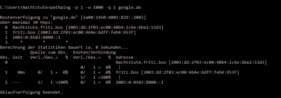

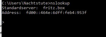

ipconfig:
route: Was meinst du damit?
Ping:
traceroute:
nslookup:

@nachtstute: Ein wenig Eigeninitiative wäre wünschenswert. Wie man aus den Tools, die ich dir genannt habe, sinnvolle Ausgaben herausbekommt, findest du millionenfach bei Google - als Text oder Video-Anleitung, ganz nach Belieben. So ist es unbrauchbar.
HI. Klar gerne. Aber was ist denn überhaupt das Ziel? Was wollt ihr denn wissen?
Jemand noch eine Idee?
Welcher Provider?
Welche Fritzbox?
Welcher Repeater?
DSL? Kabel? Glasfaser?
PowerLAN im Spiel?
USB Gerät an Fritze angeschlossen?
Und vor allem: Ping und traceroutes (nicht PathPing!) auf externe Ziele und nslookups mit verschiedenen externen Zielen und am besten auch mit verschiedenen lokalen und externen Nameservern.
