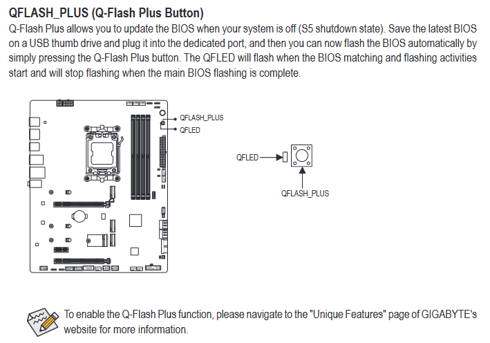

Den Taster für Q Flash Plus findest du bei deinem Board auf der Platine und nicht hinten im I/O Bereich:

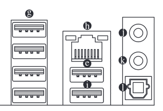

Der zu verwendende USB- Stick muß in der Port "i" gesteckt werden!
Für die Q Flash Plus Funktion muß keine CPU, Ram oder Grafikkarte verbaut sein.

Den Stick in den richtigen USB Port einstecken und den entsprechenden Knopf drücken.
Eine LED sollte anfangen zu blinken und wenn sie wieder aufhört zu blinken, sollte das Update durch sein.
Wenn die LED nicht anfängt zu blinken oder nur ganz kurz blinkt, stimmt was nicht.
Das muss schon ein Weilchen blinken, während das Update eingespielt wird.

Seite 17, "QFLASH_PLUS (Q-Flash Plus Button)". Der Knopf ist nicht außen am I/O-Panel, sondern intern, oben rechts auf dem Mainboard.

Seite 16, der mit "i" bezeichnete USB 3.2 Gen 2 Type-A Port, unterhalb des LAN-Anschlusses.
Dort muss der USB-Stick mit der umbenannten BIOS-Datei eingesteckt werden.
