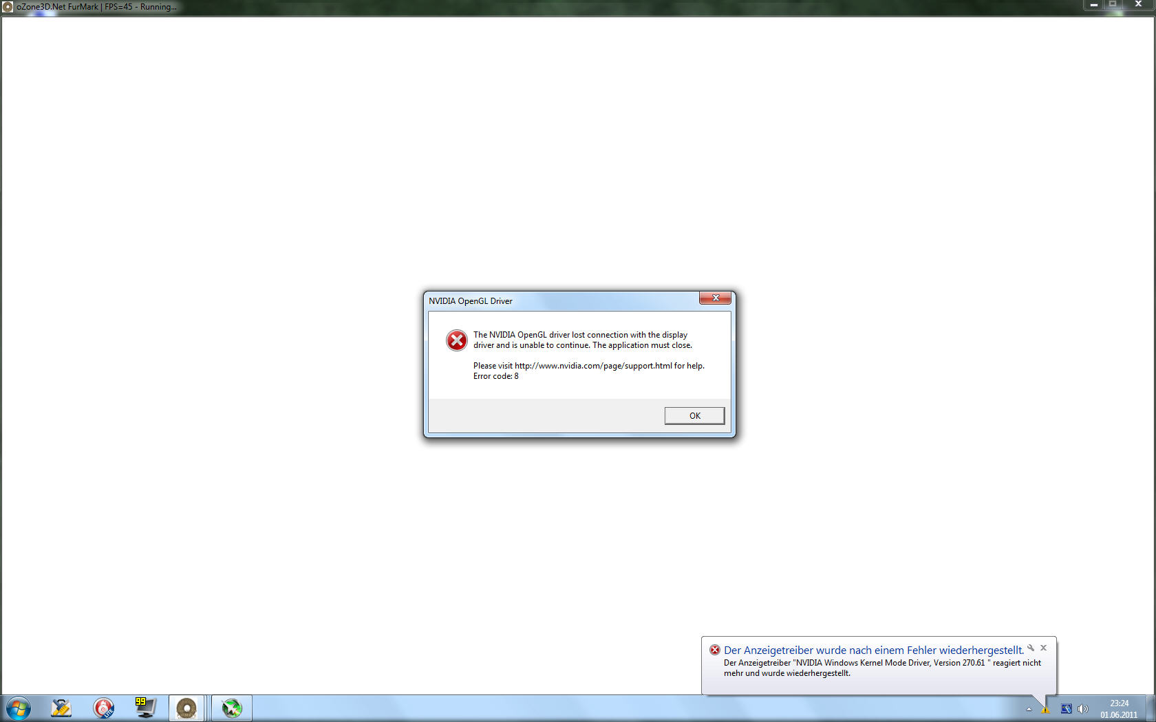

habe die fehlermeldung fotografiert, wie kann ich die hier einfügen??
Wenn du unten auf "Erweitert" drückst kommt halt ein Fenster, wo du mehr Möglichkeiten hast, den Beitrag zu gestalten. Da ist dann oben eine Büroklammer, die du anklicken kannst, um Anhänge einzufügen.
hier schau mal
Habe auch den neuen Treiber vorher getestet da kam die gleiche Meldung
