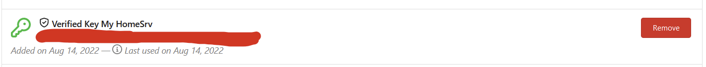

Bei Gitea habe ich aber nun das Problem, dass ich den SSH Key von meiner Windows Maschine nicht hinterlegen kann. Ich habe zwar einen c:\Users\bonxi\.ssh\id_rsa.pub , habe diesen auch in Gitea eingefügt:
Wenn ich aber verifizieren will mit echo -n 'token_aus_dem_verify_ding_da' | ssh-keygen -Y sign -n gitea -f "c:\Users\bonxi\.ssh\id_rsa.pub"
Kommt immer
Von meinem HomeServer habe ich das eingefügen können ohne Probleme:
warum willst du ihn signieren? Bei -n kann der FQDN oder user stehen.
Du brauchst den nicht zu signieren. Du erstellst ihn, legst ihn in Gitea ab und konfigurierst deine lokale PC git Instanz, dass der erstellte Key verwendet wird. Das kannst du machen, indem er heißt wie der Default (z.B. dein id_rsa), ihn zu ssh-agent hinzufügst oder in der git Konfiguration hinterlegst.
Das mit dem Default Namen und ssh-agent ist aber ein Linux-only Ding. Unter Windows wirst du es in der Konfiguration hinterlegen müssen.
Reaktionen: madmax2010
Ah, kapiert. Gut, geht ja alles nu. Danke!
