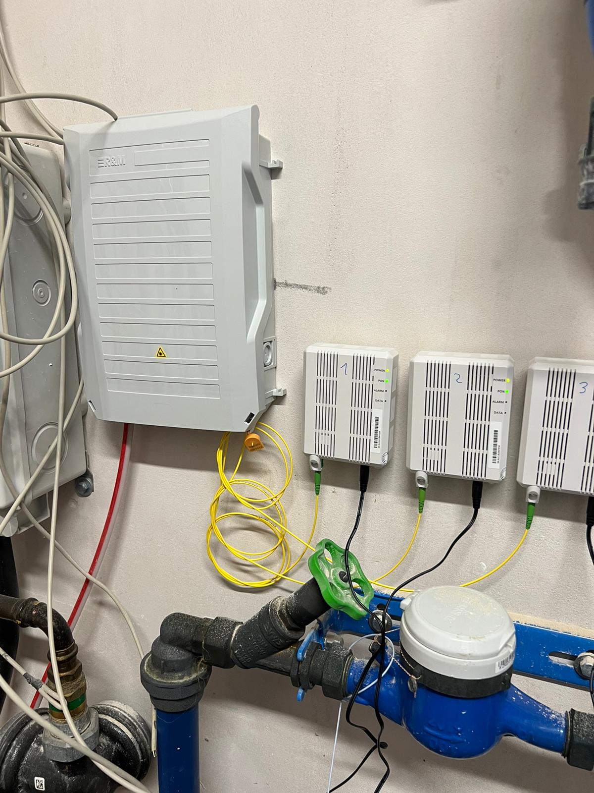

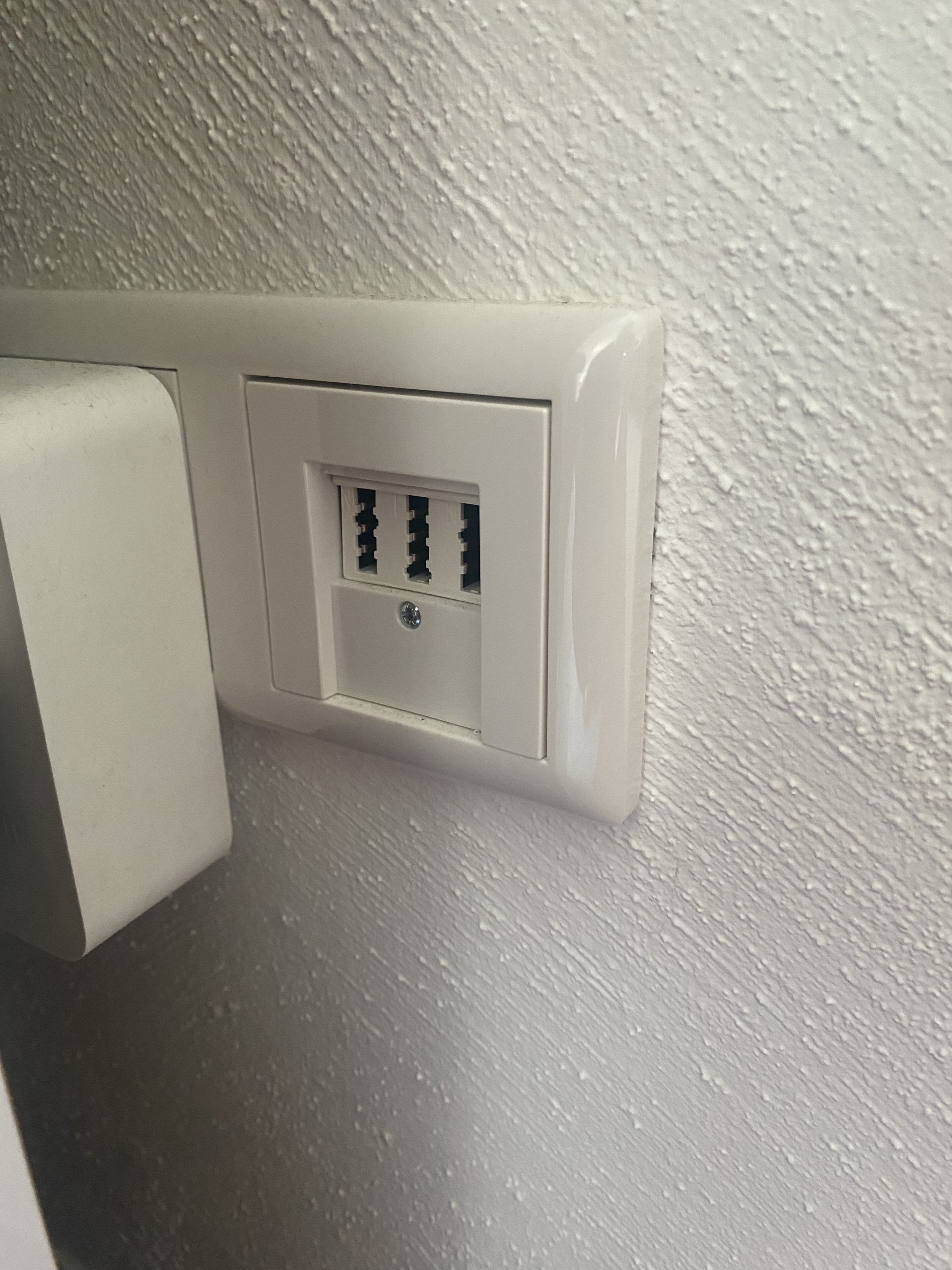

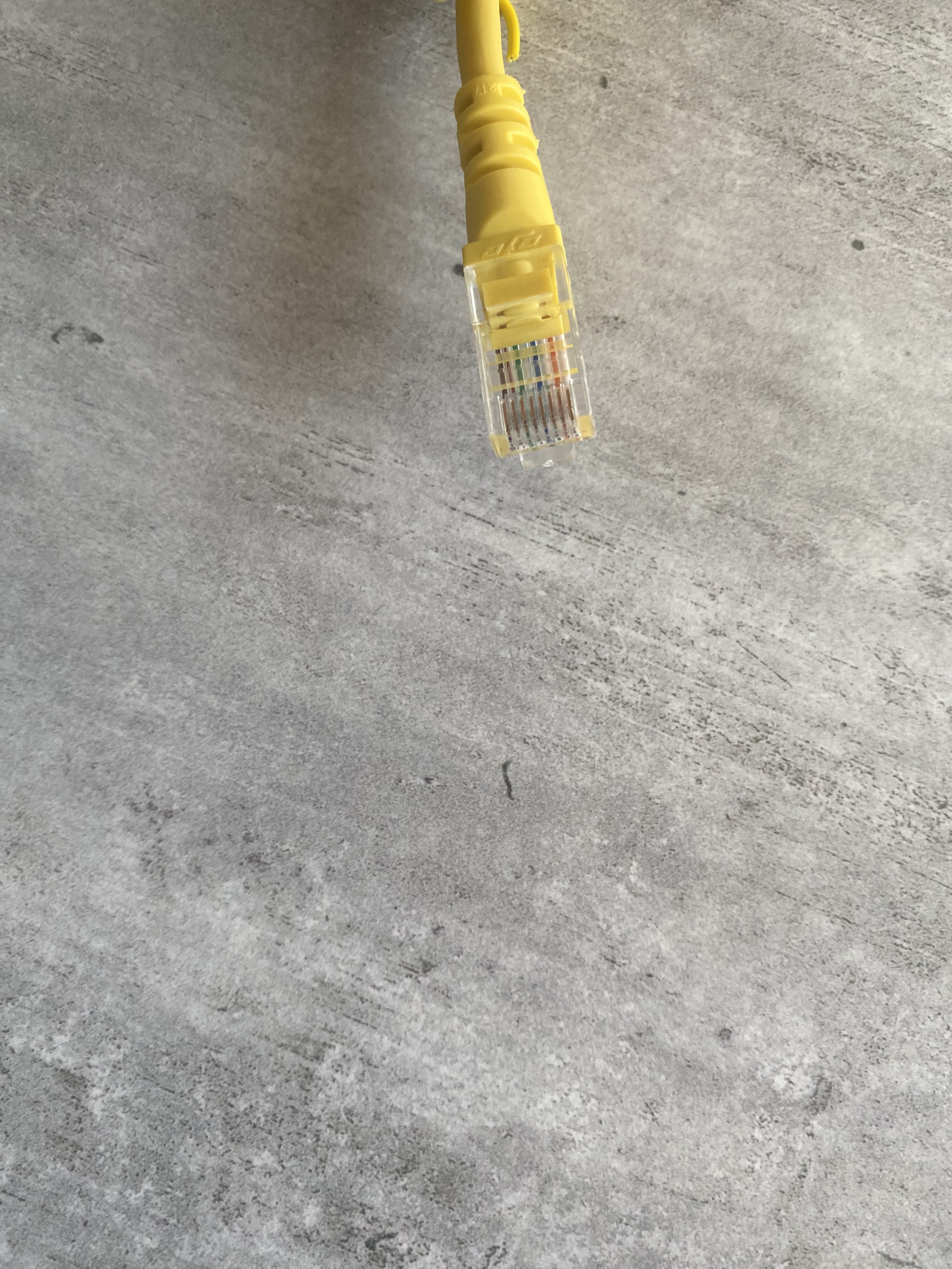

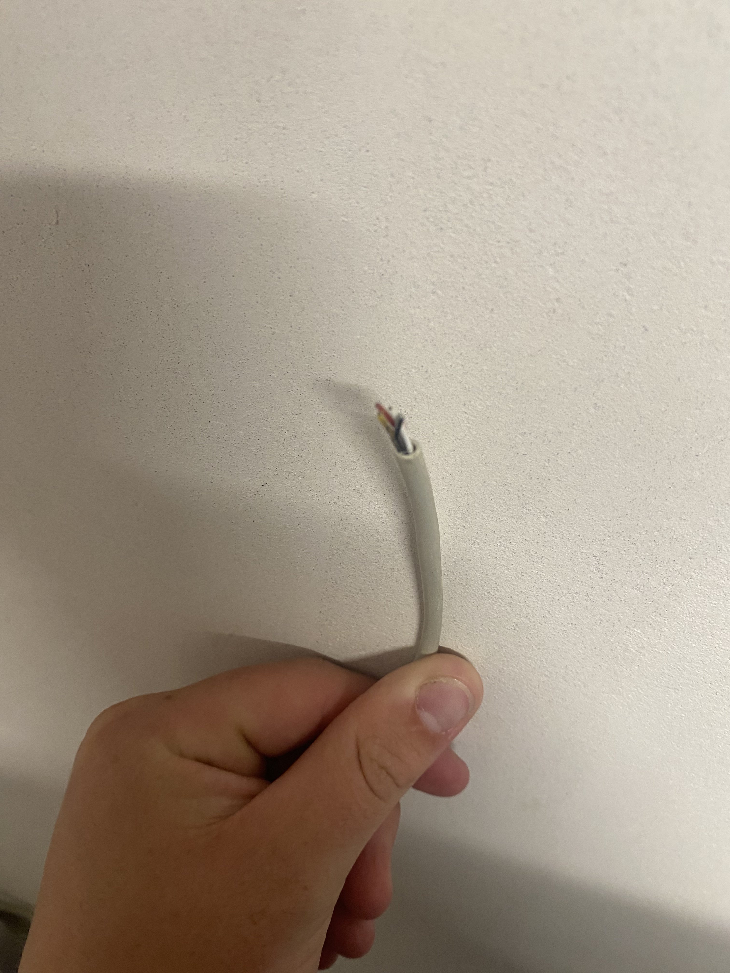

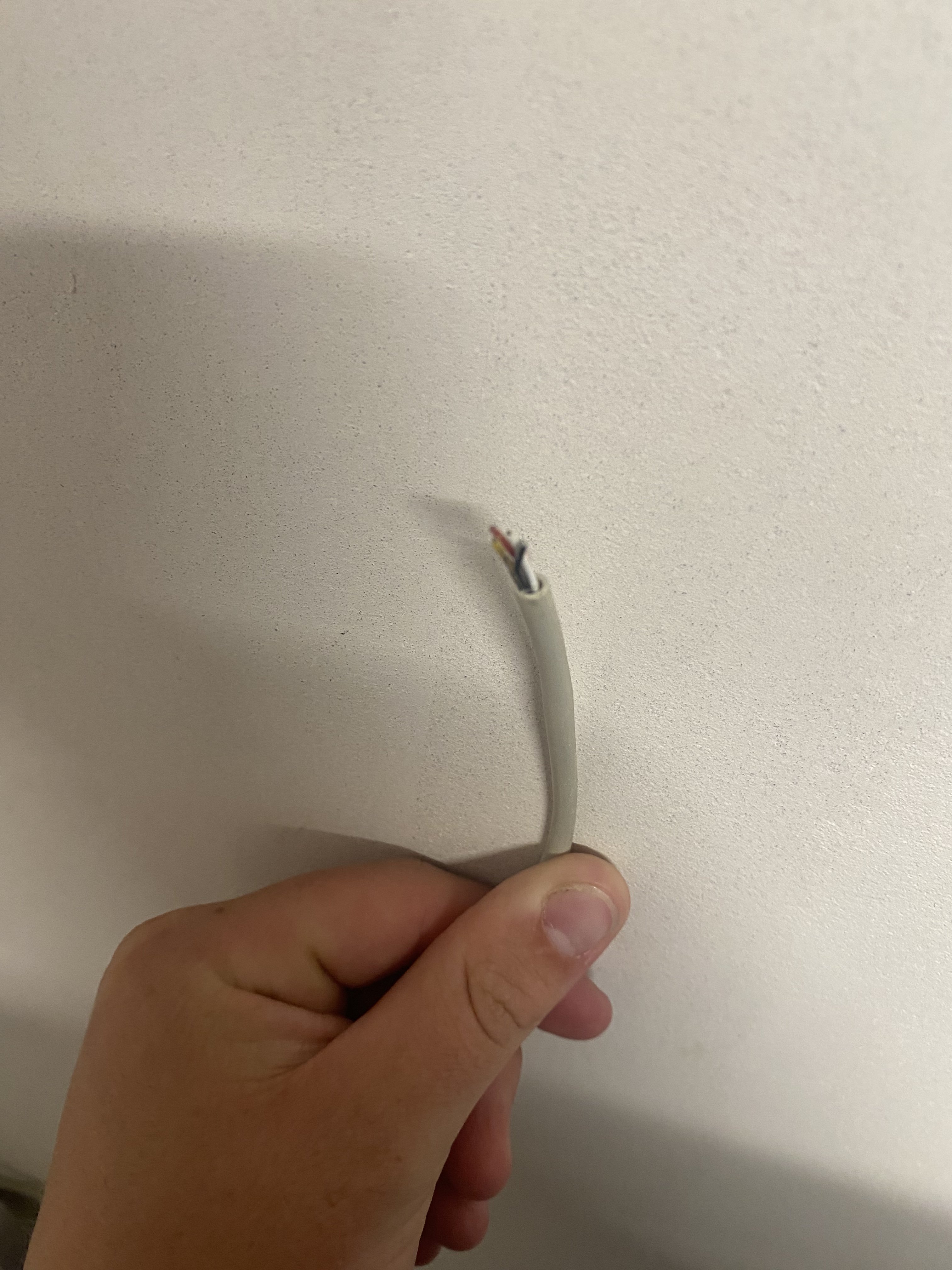

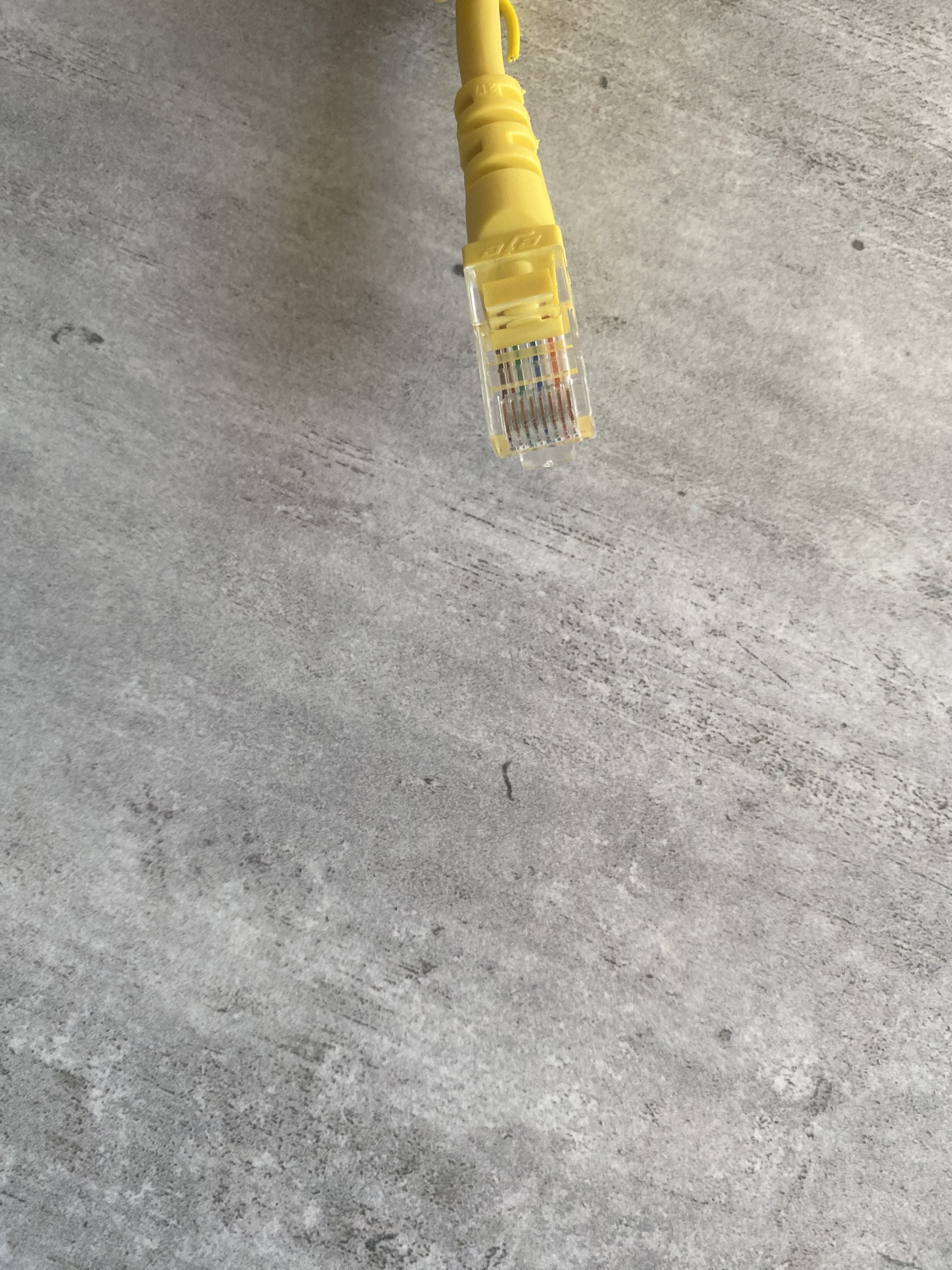

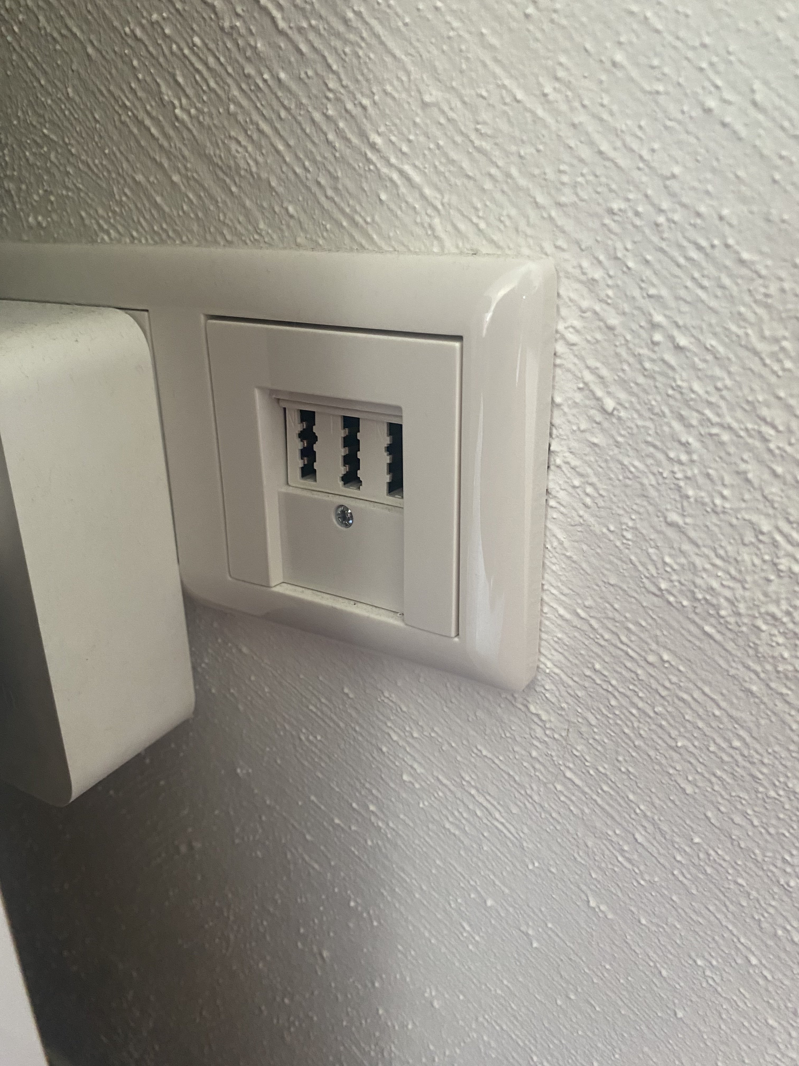

Guten Tag,
Ich kriege nächste Woche Glasfaser für meine Wohnung, jedoch endet das Glasfaser Kabel mit ONT im allgemeinen HAR (OG) des Hauses. Dort geht es weiter mit einem Telefonkabel das dann zur Wohnung führt.
Nun meine Frage
Kann man das Internet vom ONT über die Telefonkabel in die Wohnung führen und wenn es geht welchen Adapter brauch man für der Telefonkabel.
Anbei einmal ein Bild vom Kabel das in den ONT muss, dann das Telefonkabel und die Anschlussdose in der Wohnung
Vielen Dank schonmal

Vermutlich ist es ethernet, aber nur auf 4 Adern.

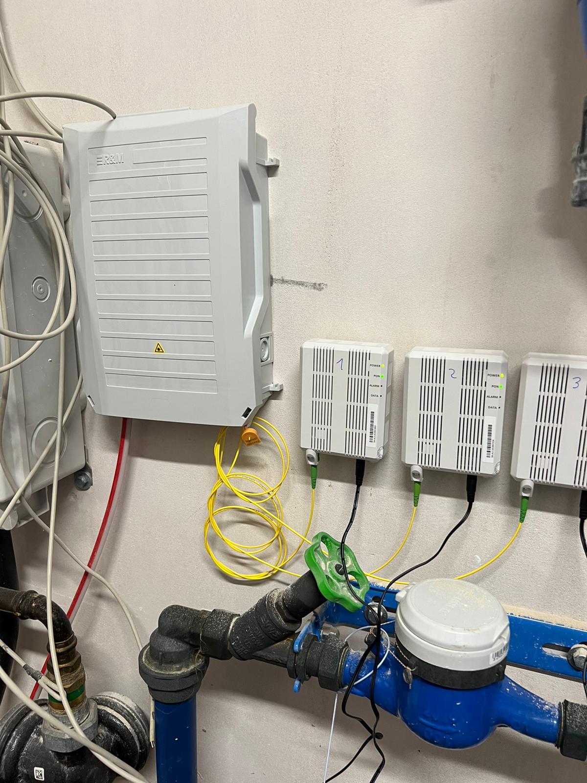

welcher ONT ist es?

Ich kann gleich noch ein Bild vom ONT und der Installation schicken.

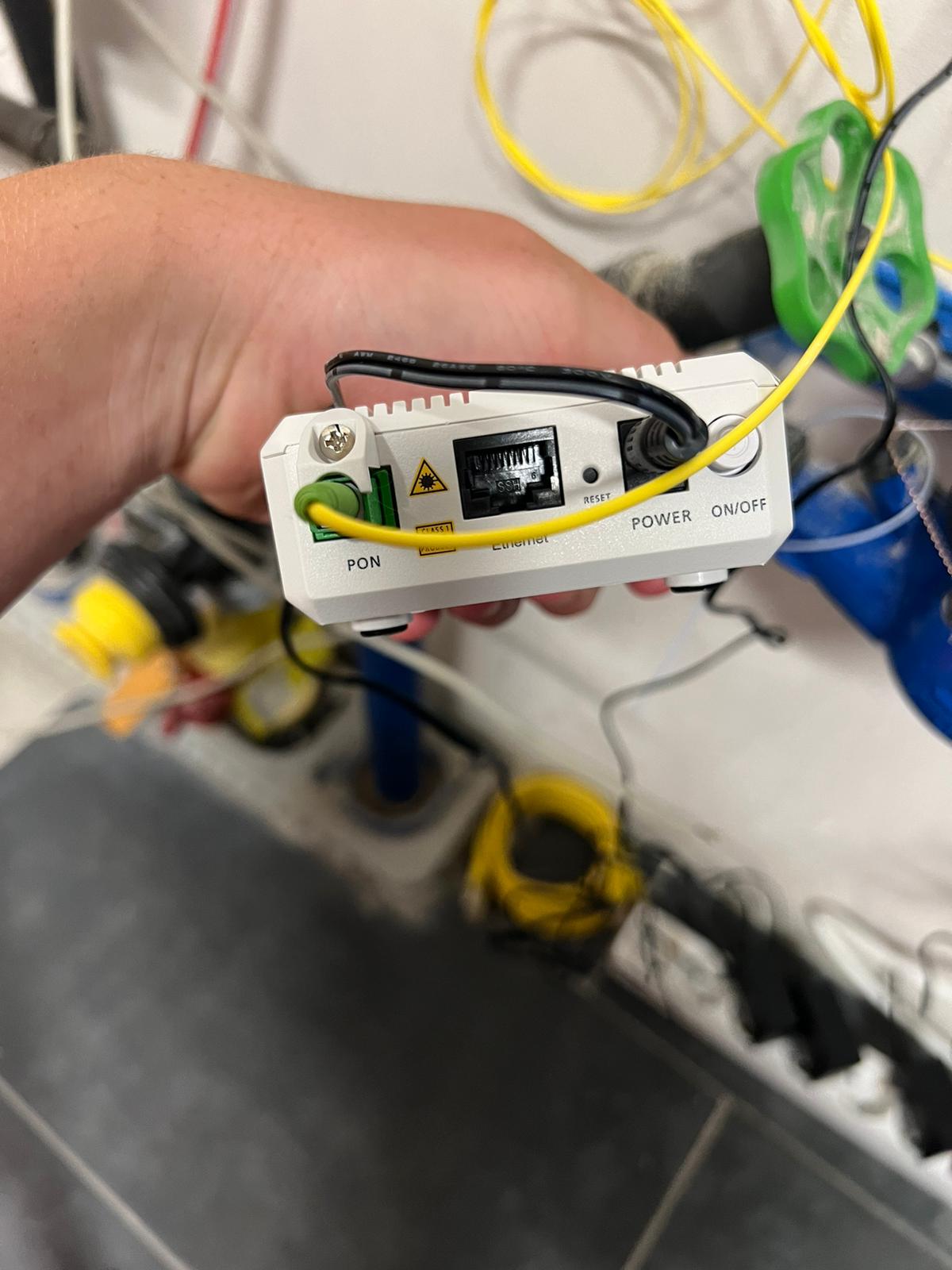

Dies sind einmal die Bilder aus dem HAR
joa, das ist ein RJ45 Port, der Ethernet kann.
Da gehört ein Netzwerkkabel dran. Mit 8 Adern. Oder das Glasfaser Kabel zu dir in die Wohnung.
Alles andere ist Pfusch
Reaktionen: blastinMot, Der Lord, inge70 und eine weitere Person
Man könnte sich natürlich zunächst einfach zwei günstige Netzwerkdosen kaufen und das Telefonkabel für Ethernet mit 100 MBit/s missbrauchen (Anleitung im ersten Beitrag von mir), damit man überhaupt einen Anschluss hat. Vermutlich wird das ein wenig dauern, wenn man hier nun eine saubere Lösung nachrüsten muss. Ansonsten ist das auch aus meiner Sicht Sache des Vermieters. Wer sich vorab nicht um solch wichtige Dinge kümmert, der tut das dann eben danach.
Aus meiner Sicht eine Aufgabe der Vermieters dies zu lösen. Was sagt denn dein Vermieter zum fehlenden Netzwerkkabel um den Glasfaseranschluss zu betreiben? Das Telefonkabel ist kein passendes Kabel und max. nur eine Notlösung.
