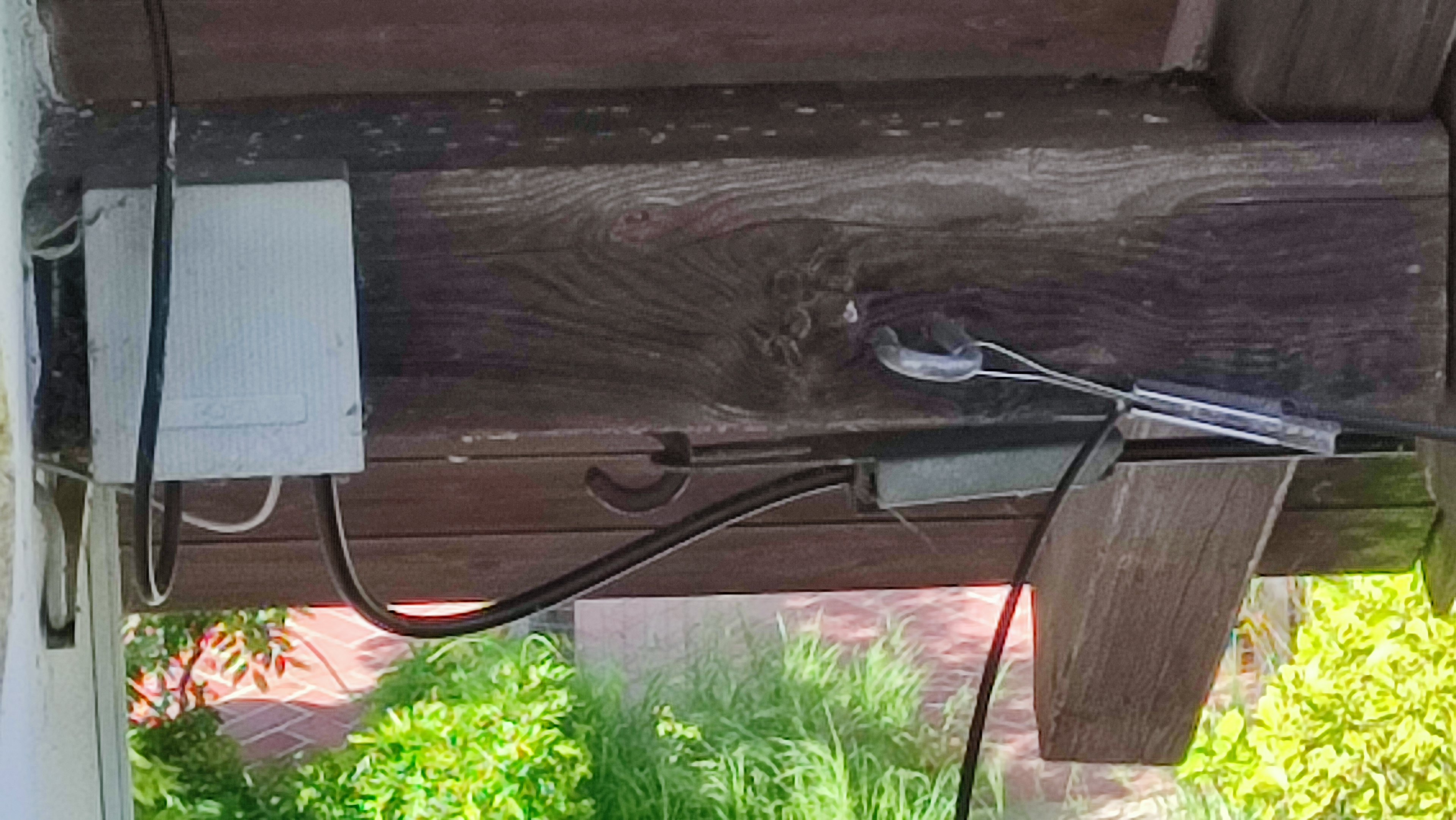

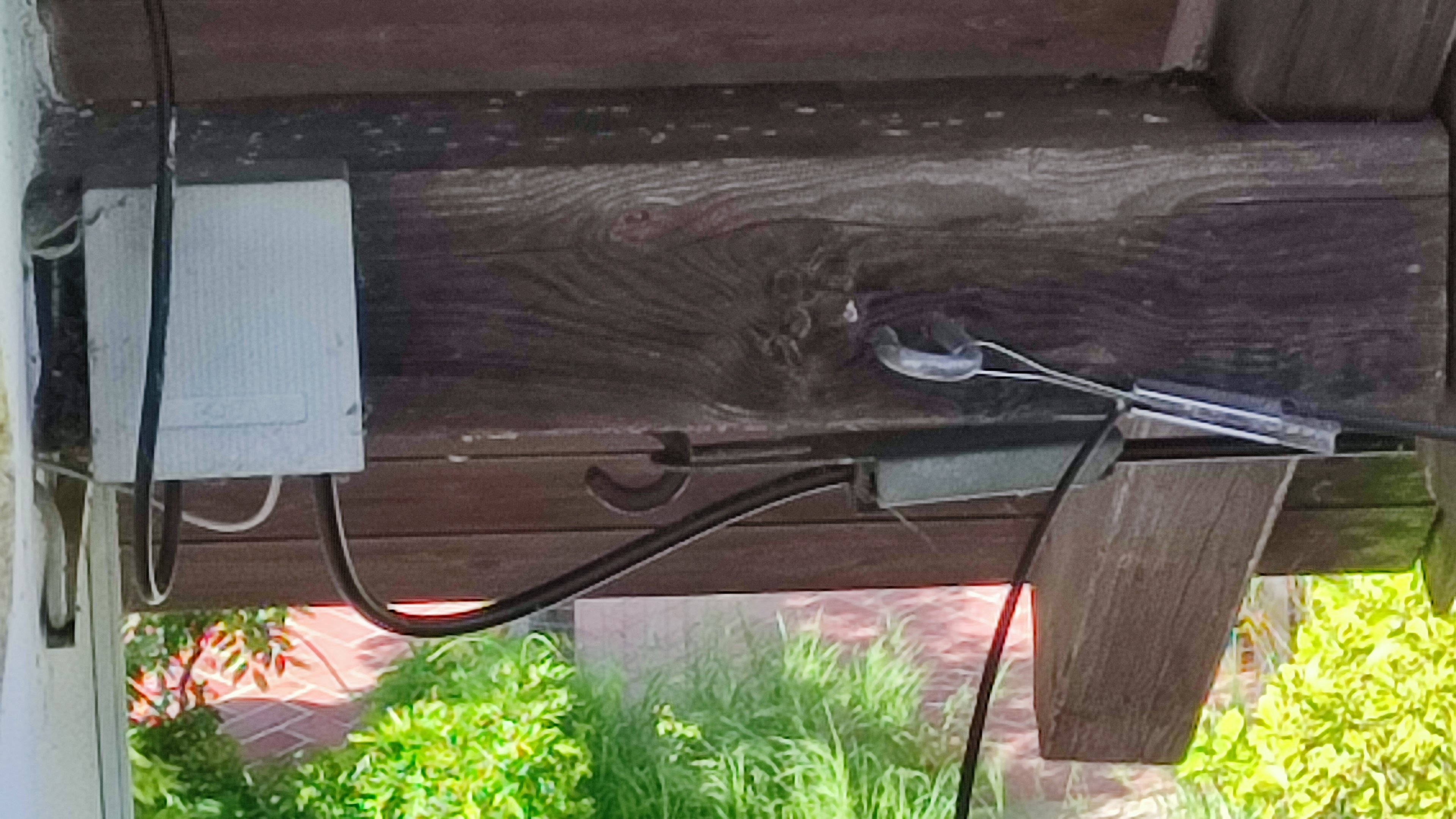

Hier am Haus ist Glasfaser bis zum HüP installiert worden. Wie auf dem Foto zu sehen ist, ist dort noch die alte Anschlussbox mit dem dicken Kabel, das dünnere Glasfaserkabel hängt noch lose herunter. Da es vom HÜP kein Leerrohr gibt folgende Frage: Gibt es noch eine andere Verbindungsmöglichkeit vom HÜP zum ca. 12m entfernen Router, als ein Glasfaserkabel? Kann eventuell das vorhandene Kabel weiter benutzt werden?

Praktisch wohl nicht.
Um die alten Kabel weiterzunutzen, bräuchtest du da einen Medienwandler, d.h., dort müsste Strom sein. Dazu würdest du durch die Umsetzung auf ein Telefonkabel sehr viel Leistung verschenken. Daneben muss rein rechtlich noch ein Gf-TA gesetzt werden. Mit wenigen Worten: Mach es nicht, sondern mach es vernünftig: Glasfaser bis ins Haus, und HÜP sowie Gf-TA ordentlich setzen.

Besten Dank. Dass das mit soeiner Art Signalwandler mit Stromanschluss funktionieren könnte hatte ich schon vermutet, hab da aber 0 Erfahrung damit. Aufgrund der gravierenden Nachteile (eventuell auch der Ping) ist das dann abgehakt.
Das Haus ist von 1632 und hat in dem Bereich ein 80cm dickes Bruchsteinmauerwerk. Kurzum, aus mehreren Gründen entsteht da ein Mehraufwand um ein Glasfaserkabel zwischen HÜP und Gf-TA zu legen. Weißt du zufällig, ob das die Telekom für eine Pauschale oder nach Aufwand berechnet?
Auch durch 80cm kommt man mit einem Bohrer.
Selbst schon gemacht. Muss man ja hier nun auch. (Das Telefonkabel geht ja auch durch die Wand)
Die Telekom kann dir draußen keinen Gf-TA setzen, da der nicht wasserdicht ist. Ich weiß ja auch nicht wieso das da an einem Holzbalken hängen muss. Sowas kommt eigentlich an die Wand oder eben nach drinnen.
Verlegung ab Gf-TA (Glasfaser Dose) ist pauschal 10m, 1 Durchbruch, aber da sollte man hier erstmal klären, ob das nicht eh nach drinnen muss.

Krausetablette schrieb:
Wer hat den alten APL eigentlich draußen unter den Dachvorstand geschraubt?
bestimmt der Dachdecker, rest macht der Maler xD
Reaktionen: Bumelux
Gut, schön das du das auch erst jetzt erwähnst. Und nun? Wie soll da Kabel nun rein kommen? Aktive Komponenten draußen gehen nicht. Umwandlung macht keinen Sinn.
So ein Signalwandler/Glasfasermodem ist bei diversen Anbietern nicht unüblich und hat technisch auch keinen Nachteil. Man hat halt dann 2 Geräte.
Telekom schiebt das Thema recht deutlich auf dich ab. Sie verlegt dir bis 20m zwischen HÜP und Gf-TA, sofern du den Kabelweg vorbereitest. Du solltest aber davon ausgehen, das der HÜP eh innen gesetzt wird. Außenmontage ist machbar, aber eher unüblich.
Gibt auch IP54-Varianten, das sind dann halt wirkliche Gf-AP/HÜPs und nicht nur Gf-TA.
Gerade bei oberirdischer Versorgung ist das nicht unüblich.

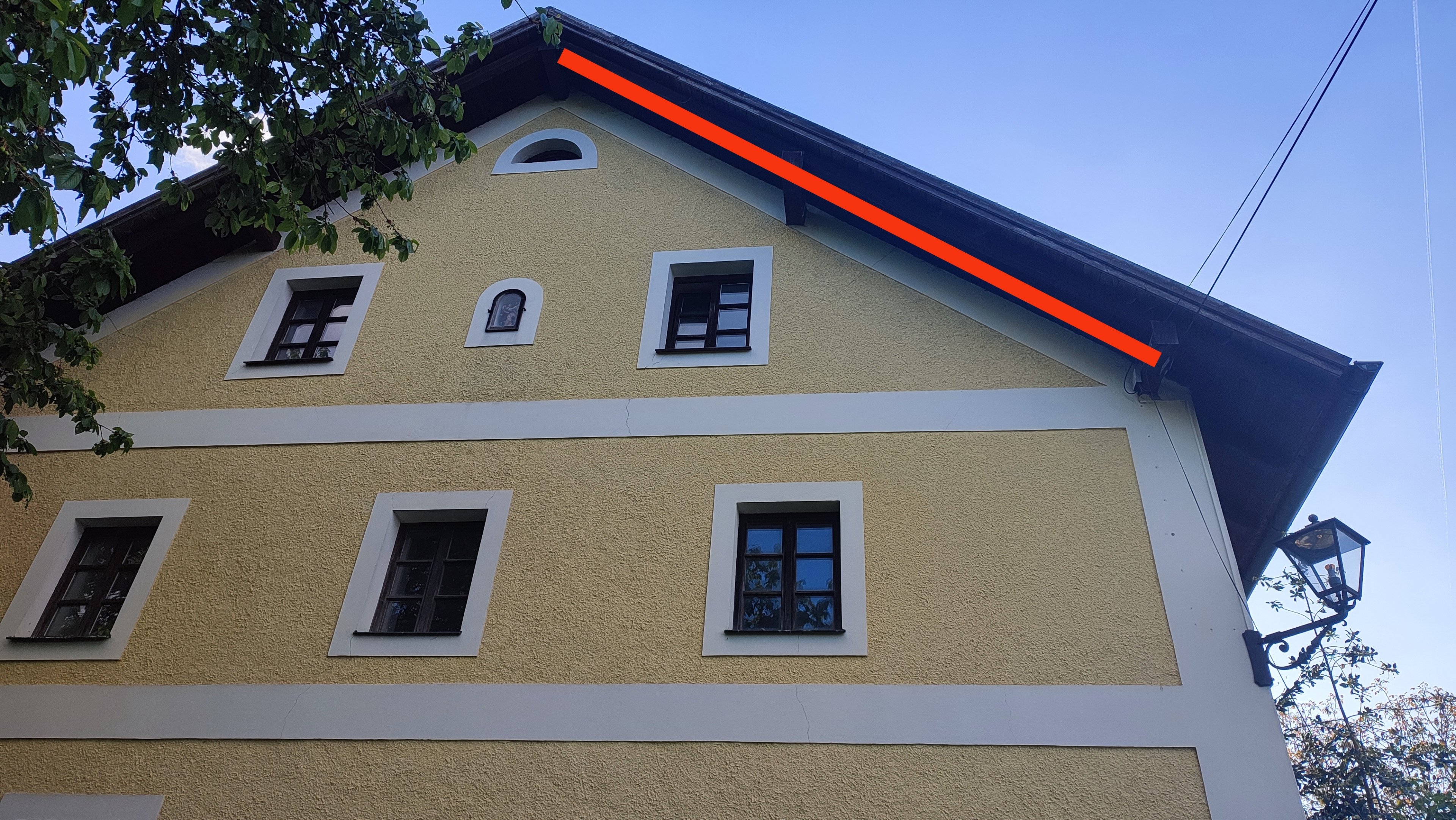

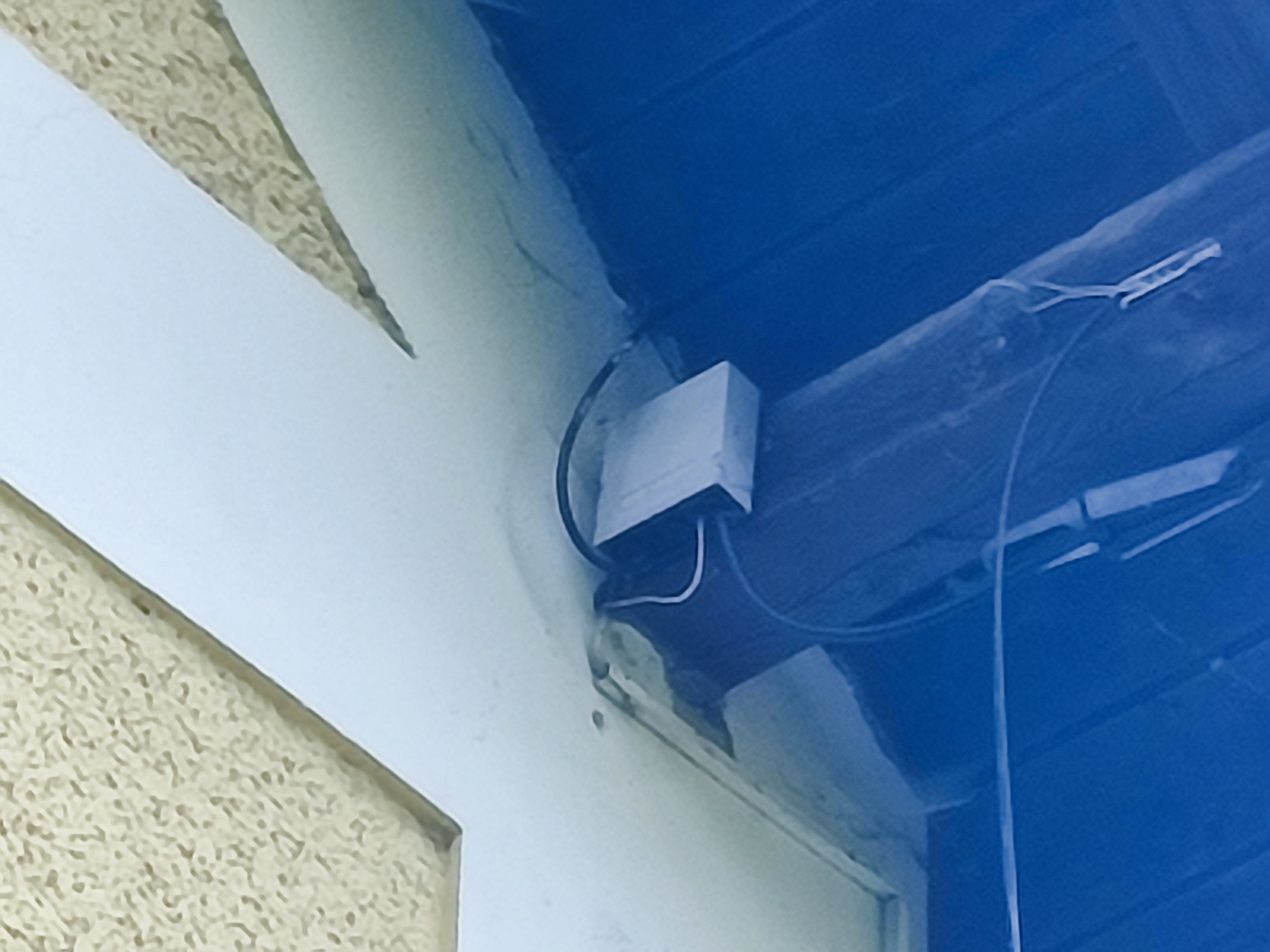

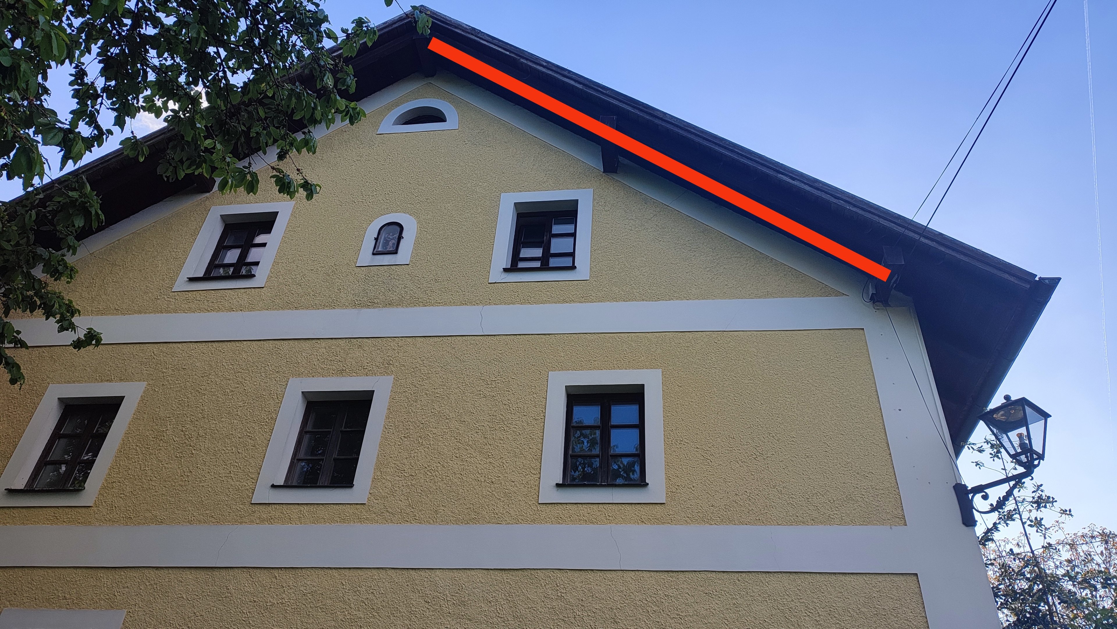

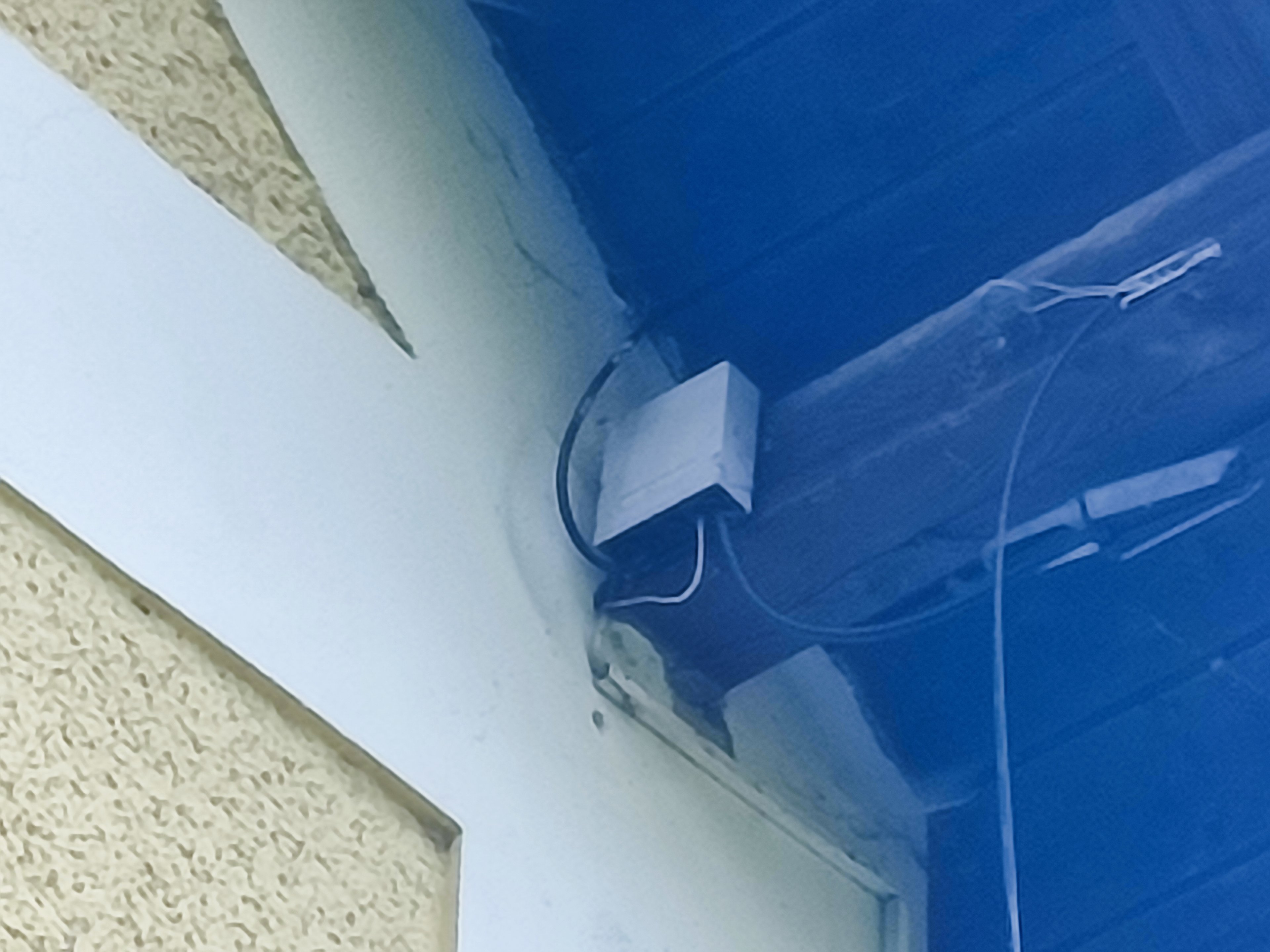

Inzwischen habe ich wohl eine Lösung gefunden. Das schwarze Kabel am Dachvorsprung beinahe unsichtbar mit schwarzen Nagelschellen fixiert hochziehen und dann oberhalb der Firstpfette verdeckt durchs Mauerwerk durchführen. Diese Kabeldurchführung mache ich selbst, damit das auch so wird wie ich mir das vorstelle.
Anbei noch 2 Fotos. Foto 1 zeigt das alte Kabel aus einer anderen Perspektive, wie es unter der Dacheinschaltung verschwindet. Foto 2 der neue Kabelweg für Glasfaser.
Vielen Dank an Alle für den vielseitigen Input.
Klingt plausibel und der Monteur freut sich. Ich hoffe, du hast nach der Durchführung dann noch 2-3m Kabel übrig, im HÜP benötigt man so ca. 1,5m Länge.
