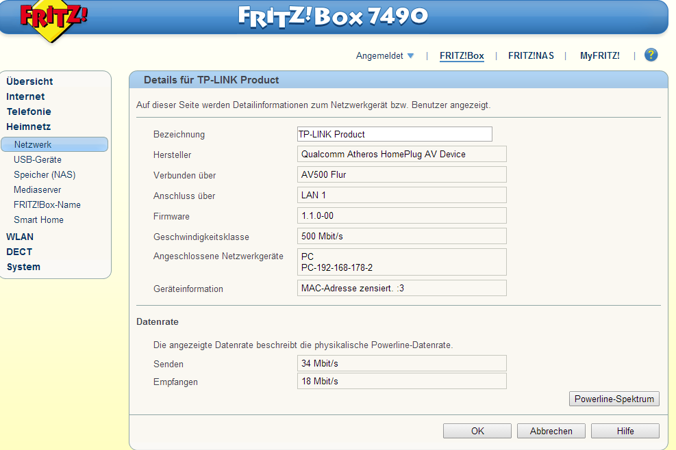

Nun benutze ich, wie in einem anderen Thread mal geschrieben, das TP-Link Powerline TL-PA411-KIT von dem ja nicht alles meiner Leitung ankommt, aber das ist ein anderes Thema.
Die Adapter verbinden sich mit 500 Mbit/s mit dem Router, sind ja auch als 500Mbps Geräte deklariert. Der Port an sich ist aber ein Fast-Ethernet mit 100 Mbit/s.

Oh, hab ich gar nicht erwähnt. Router ist eine Fritz!Box 7490. Gigabit-LAN und WLAN ac sind also onboard. @Mika911
Hierbei bin ich lediglich verwirrt, die Geschwindigkeitsklasse ist ja 500 Mbit/s, der Port jedoch lediglich ein Fast-Ethernet, also 100 Mbit/s.

Wo siehst Du das mit dem 100 Mbit Port?

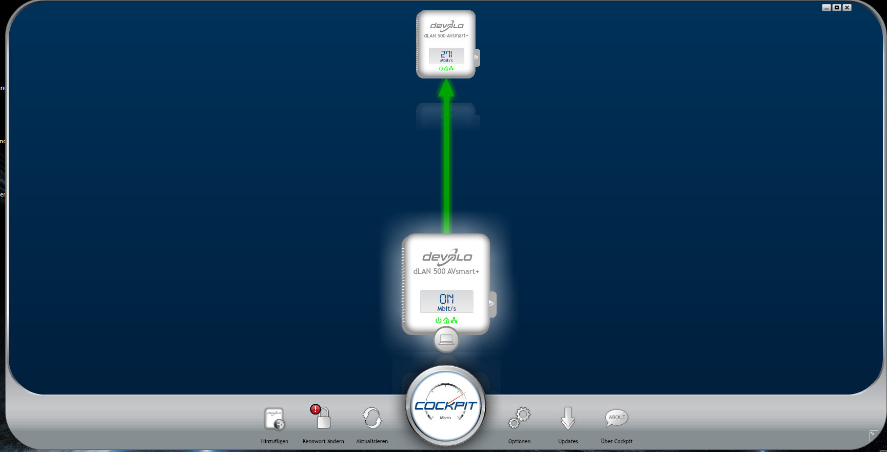

Wenn deine DLAN-Adapter sich mit 500 oder fast 500Mbit verbinden, sollten da auch 200Mbit an Internet durch gehen.
Kann ich bestätigen. Ich nutze zur Zeit eine 100mbit-Leitung per dLAN & Puffer ist auch noch reichlich vorhanden. :)

Das devolo Tool zeigt dir die maximale Leistung an? Ist ja cool!
Du weißt aber nicht zufällig, ob das auch mit Geräten von Drittanbietern geht, oder?
Edit: Erkennt meine Powerline-Adapter, gibt aber keine Infos raus. Nicht mal benennen ist möglich.

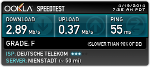

So, ich war heut mal einkaufen und hab mir direkt ein CAT5E 20 Meter geholt. Auch wenn ich dazu sagen muss, dass das wohl knappe 10 Meter zu viel sind, aber wir werden sehen wie das dann mit Glasfaser läuft.
Mit dem Speedtest Ergebnis bin ich sehr zufrieden, ungefähr dasselbe hatte ich auch eben mit meinem Powerline-Adapter. Heißt also ich habe fast 0% Verlust dank Powerline.
Mein LAN Port am MoBo zeigt Orange für Gigabit und auch die Fritte sagt folgendes: 423b7ee90a.png.
Das knapp 600 Kbit/s fehlen stört mich relativ wenig, es sind gerade auch zwei Geräte über WLAN drin, die nebenbei Hintergrunddaten verbrauchen (WhatsApp, Play Store, etc.).
