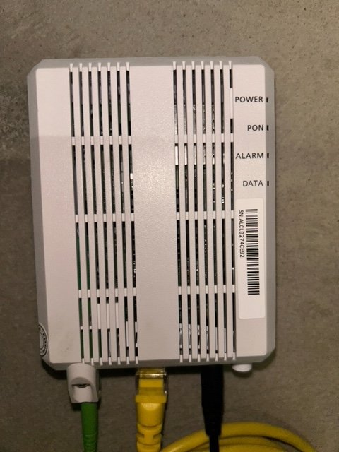

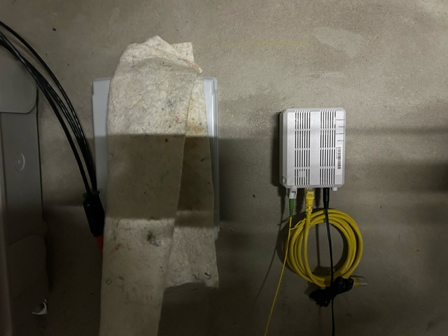

so sieht die Technik aus die bei uns montiert wurde. Der Lappen verdeckt die Adresse.
Der rechte Kasten wird wohl das Glasfasermodem sein, oder?
Mein Plan ist von dort ein Netzwerkkabel in die Wohnung darüber zu verlegen, dort die Fritzbox anzuschließen und von der Fritzbox aus ein weiteres Kabel in die Wohnung darüber.
Könnte sein, kann man aber so nicht ganz genau erkennen.
Und Du willst zwei Wohnungen über einen Anschluss versorgen?

Das sieht mir eher nach einem Medienkonverter aus.
Das Modem der Telekom sieht so aus.

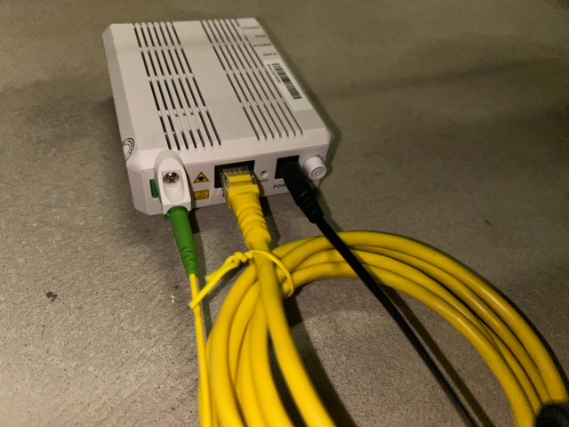

Das sind die Fotos von dem kleinen Kasten. Von dem Clown Verein Eon bekommt man auch keine Infos...
Nein - das gezeigte Gerät sieht nach einem Medienkonverter (sog. TA inkl. ONT) aus und somit würde noch für die "Einwahl" (Zugangsauthentifizierung des Kunden) kein sog. Gf-Modem, das üblicherweise auch vom Anbieter gestellt und oft erst kurz vorm Schaltungstermin zugesendet wird, zusätzlich benötigt - dafür ist das gelbe Kabel zur Verbindung gedacht.
Ansonsten beim Anbieter nachfragen.
Was macht das Telekom "Modem" anders als ein so genannter "Medienkonverter"?
User007 schrieb:
Nein - das gezeigte Gerät sieht nach einem Medienkonverter (ONT) aus und somit würde noch für die "Einwahl" (Zugangsauthentifizierung des Kunden) ein sog. Gf-Modem, das üblicherweise auch vom Anbieter gestellt und oft erst kurz vorm Schaltungstermin zugesendet wird, benötigt
Das ONT ist das Glasfasermodem, dahinter kann man direkt einen Router mit WAN-Schnittstelle verwenden, wenn er die passenden Protokolle bzw. Zugangsverfahren des Anbieters unterstützt.
P.Diddy85 schrieb:
Von dem ONT könnte ich dann doch das Netzwerkkabel nutzen und z.B. die Fritzbox 5590 nutzen wenn sie im EG steht
Bei einer 5590 ist der ONT überflüssig, die kann direkt die Glasfaserleitung verbunden werden.

Nein, die 5590 hat das ONT doch bereits eingebaut. Sie über WAN (via LAN) anzubinden, macht keinen Sinn. Da kannste die 7590 behalten. Müsstest ja sonst Glasfaser für die 5590 von dem HÜP nach oben ins EG legen...
Für das eigene ONT müsste man erstmal bei EON erfragen, ob die das korrekt freischalten können. Manchmal tun sich Anbieter da etwas schwer mit.
