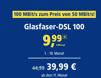

TomH22 schrieb:
[IMG]https://www.computerbase.de/forum/attachments/1738765235880-png.1579633/[/IMG]
Meinen die das ernst? Vor zwei Jahren hat bei denen noch vDSL 250 in den ersten 12 Monaten 15 euro und im Anschluss 34 € gekostet........
