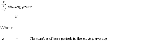

Schau doch mal hier https://www.metastock.com/customer/resources/taaz/?p=74
Im einfachsten Fall:

Nein eben nicht.
1. gibt es einen anderen Mittelwert,
Wenn das Array zuvor [0,0,0,0,0,5,5,5,5,5].
2. gibt es wie gesagt keine festen Zyklen, also könnte ein Wert 1s anstehen und ein anderer 10s … dieser dann höher gewuchtet werden muss… und dann muss ich halt auch wissen, wann ich dieses hohe Gewicht wieder raus nehmen muss… also nicht so simple +/- wie man denkt.
CyborgBeta schrieb:
Auch das bezieht sich ja auf einen festen Zyklus…. Den ich nicht habe.
Nein, bezieht es sich nicht. Der die Zeitspanne der Kerzen ist egal...
