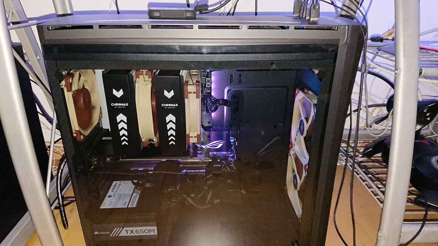

Wie schaut denn das Gehäuse aus (Foto)? Wo sind Lüfter montiert? Sinken die Temperaturen, wenn der Rechner mit offener Seitenwand betrieben wird?

Ein Foto vom Innenteil wäre nicht schlecht damit man sich mal von der AirFlow ein Bild machen kann. Gehäusegröße und Standort der Rechner spielen da auch mit rein. Nicht jeder hat Platz für soooo ein Rieseteil wie ich und hat an allen Seiten, auch oben Lüftungslöcher ;)

bitteschön:

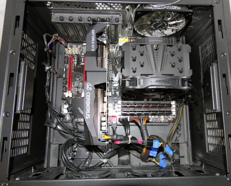

Daanke, aber wie man ja weiß "Wärme steigt nach oben" Aber bei 5 Lüftern sollte das schon gehen. Ich habe ein Waagerechtgehäuse von CoolerMaster weil es mein Platz so vorgibt. Kann kein Gehäuse höher als 37 cm unterbringen, aber in der Breite habe ich kein Problem. So verschieden ist das bei allen hier wahrscheinlich.
778940
Ach ja nochwas. Ich lasse den hinteren Lüfter etwas schneller laufen damit die CPU Wärme "rausgeekelt" wird. Habe allerding einen Regelbaren Lüfter verbaut, also einen mit Poti und der Lüfter ist von Enermax
Nungut könnte noch 2 Fans oben verbauen aber will keinen Unterdruck im Case erzeugen zwecks Staub Ansammlung obwohl bei 2 140er in der Front sollte das auch noch passen 🤭
