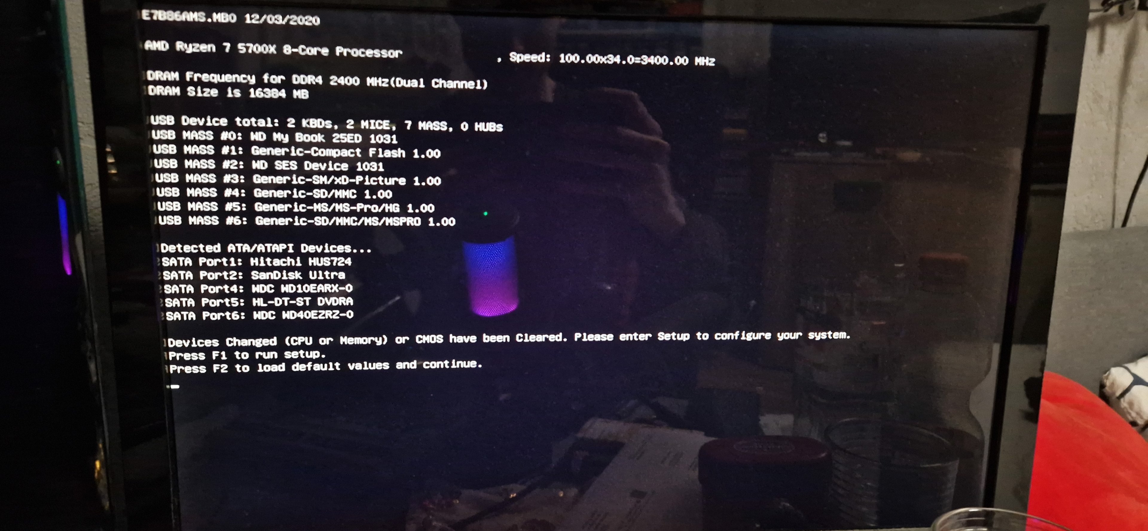

Cpu erfolgreich getauscht. Was muss ich hier auswählen? Das kam eben beim Start?
