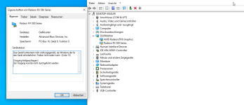

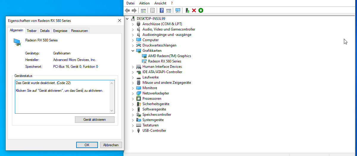

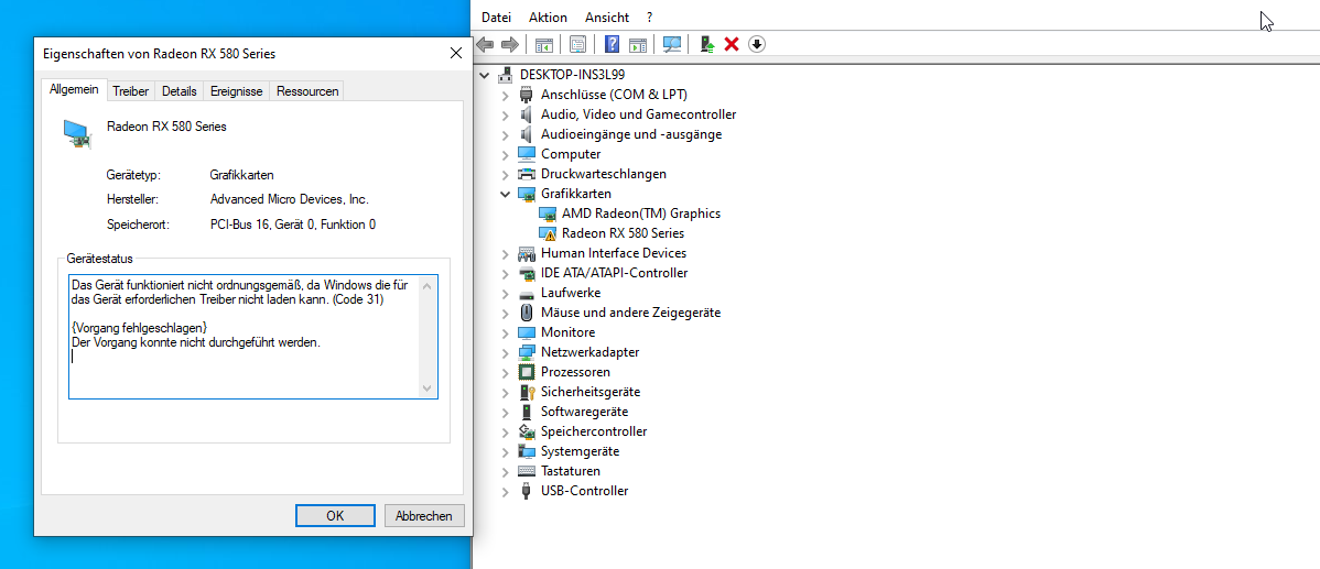

2. Beschreibe dein Problem. Je genauer und besser du dein Problem beschreibst, desto besser kann dir geholfen werden (zusätzliche Bilder könnten z. B. hilfreich sein): Wenn ich ihrgend ein spiel starte kriege ich nach ein paar minuten Blackscreen und dann muss ich den Pc neustarten danach ist meine GPU unter Geräte manager deaktiviert und ich muss sie aktivieren wenn ich sie aktiviere kommt der fehler (siehe bild)

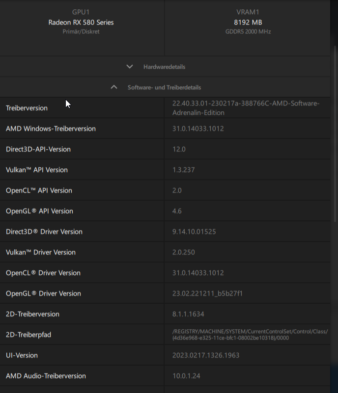

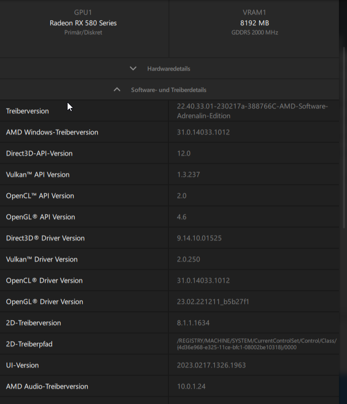

2.Welche AMD Grafiktreiber-Version nutzt Du (23.2.2)?

2. Sehe Bild
