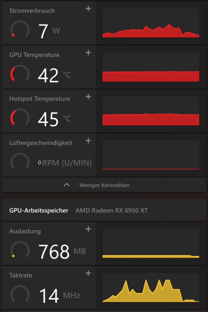

Mein 4k 144Hz Monitor benötigt mit 6900xt im Leerlauf etwa 55W total. Und bei minimaler Belastung etwa 75W. Have mich schon beim Initialtest mit dieser Karte gewundert warum zwischen nix und ein wenig bei euch quasi kein Unterschied geherrscht hat.
Mein Setup
  • 32" Samsung Odyssey Gaming Monitor Neo G7 165 Hz
    • 3840x2160@120
  • AMD Radeon RX 6950 XT
    • Adaptive Sync aktiviert (AMD Adrenaline 23.7.2)
  • Windows - Variable Aktualisierungsrate aktiviert
Messung
Desktop (Idle)
Stock
UV/OC
  • GPU - MinMHz 1700
  • GPU - MaxMHz 2500
  • mV - 1125
  • VRAM - Schnelles Timing
  • VRAM - MaxMHz 2350
  • PL - minus 5%
Reaktionen: Cleanor
