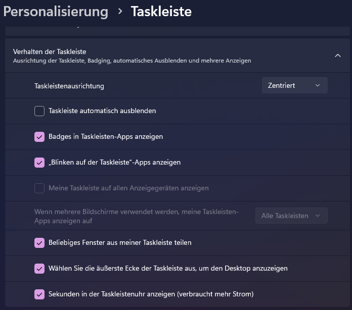

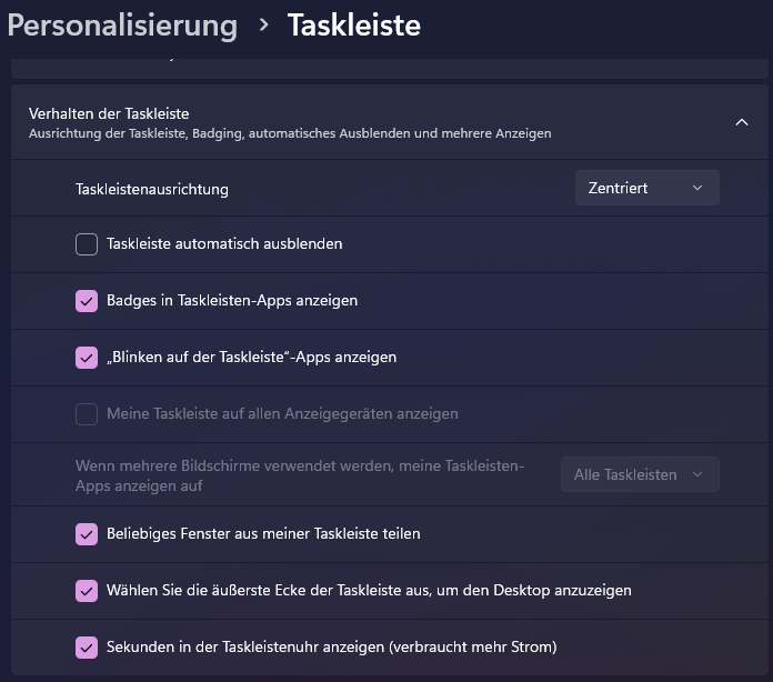

Was aber in dem Fall nicht verwundert. Windows und die Grafikkarte sind heute so klug, dass sie weite Teile des Desktops nur rendern, wenn dieser sich verĂ€ndert. Bei der Sekundenanzeige ist das fĂŒr den kleinen Bereich notwendig, ansonsten bleibt das speichert und wird einfach nur erneut ausgeben.Mircosfot schrieb:Auch ganz wichtig: Seit kurzem kann man auch die Sekunden sich anzeigen lassen im Infobereich. Dies hat Auswirkung auf den Stromverbrauch.
