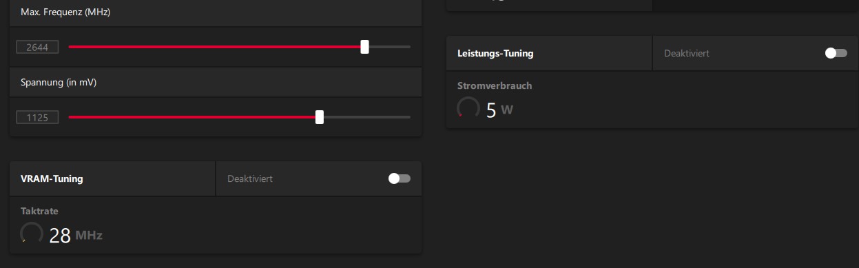

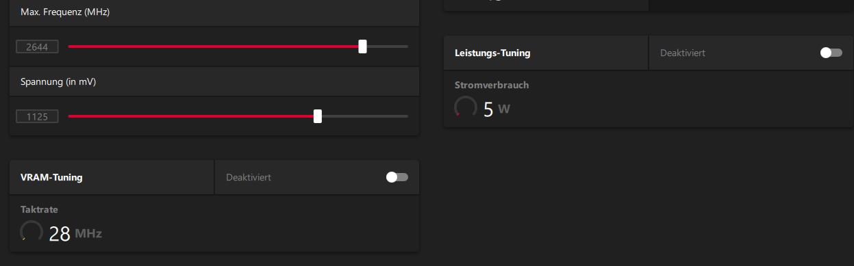

Mircosfot schrieb:Anhang anzeigen 1381435
Habe diese Option erst gar nicht
Aber mit meiner 6800XT 60Hz habe ich aber weniger verbrauch:
bei 144Hz sind´s wieder erheblich mehr, fast 40W :-(
Da stimmt was bei dir nicht. 6700XT @ WQHD 165Hz :
