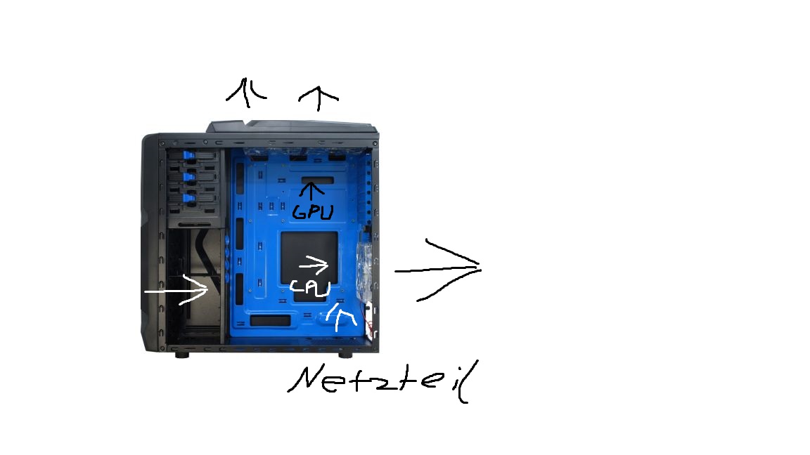

Nun ist die GPU Temperatur bei Battlefield 4(Ultra) schon bei 85°C, ich werde allerdings das Gefühl nicht los, dass es an der Gehäusebelüftung liegt.
Oder liegt das Problem an der allgemeinen Außenwärme/Zimmertemperatur?
Anbei noch ein mehr oder weniger gelungenes Bild meines Airflows im Gehäuse.
Natürlich macht es etwas aus, ob die Temperatur im Raum 20 oder 30 Grad Celsius beträgt.
Nämlich entsprechend auch 10 Grad mehr GPU/CPU Temperatur im Sommer
Außentemperatur spielt mit sicherheit eine große rolle in diesen Tagen. Was aber auch sein kann ist das zuwenig Luft reingeschaufelt wird als wie raus geht.
Das Netzteil selber hat keinen großen Luftdurchsatz und hinzu kommt das diese Luft auch schon vorgewärmt ist, daher schaufelt laut deinem Bild nur der Frontlüfter frische Luft hinein, während 3 andere (baugleiche?) Lüfter die Luft raus befördern. In meinen Augen sehr suboptimal.
Die GPU zieht Luft also ist der Pfeil andersrum.
Die Umgebungstemp macht natürlich was aus, du könntest aber mal testen die oberen Lüfter zu drehen - vllt bringt das was.
Die beiden oberen Lüfter umdrehen?
Das Gehäuse ist auch ziemlicher murks, da hängt ja alles verkehrtrum drinnen, die graka zieht die luft von oben an und oben ist die luft nunmal am wärmsten ... Oben die lüfter drehen das von da wenigstens etwas kalte luft zur graka hinkommt, für mich wäre das gehäuse nix, würde mir ein anderes holen aber ist ja geschmackssache ;)
dein mainboard ist "auf dem kopf oder?
wenn ja dann ist es so das die oberen lüfter "rausblasen" und sind quasi direkt unter deinen lüftern der graka?

Habe sämtliche Konstellationen getestet, die Tri X läuft 10 Grad Kühler wenn du die oberen Lüfter einblasen lässt ;)
Habe ich jetzt auch mal gemacht, werde von Ergebnissen gleich mal berichten :)
Ergebnis ist nicht so toll, beim Battlefield 4 spielen (15-20 Minuten) hat sich der PC, glaube ich, wegen Überhitzung abgeschalten.
