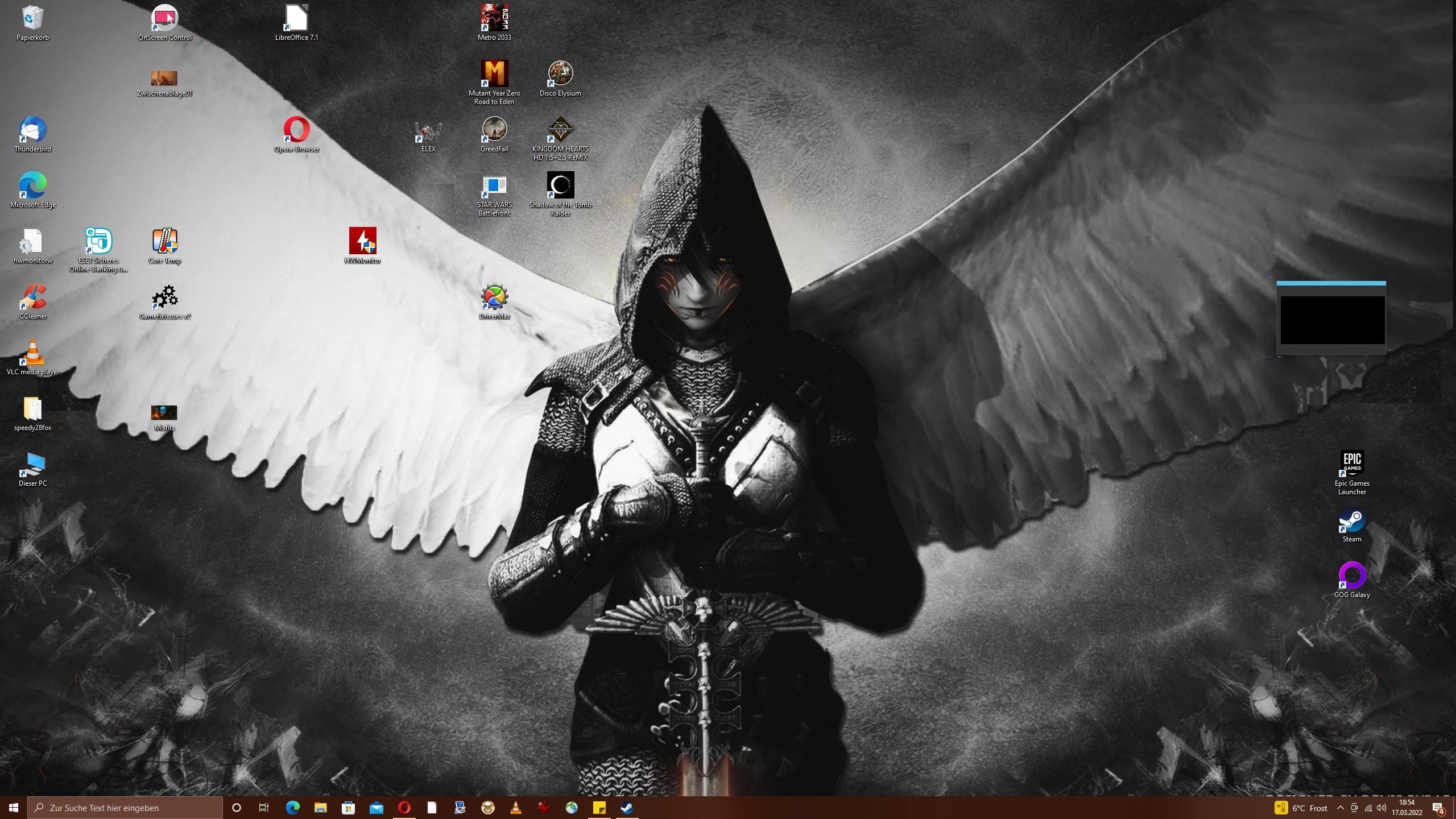

Jetzt habe ich wieder Probleme mit der (neuen) Karte:
Letzte Woche gab es kurze schwarze Bildschirme und Games stürzten ab.

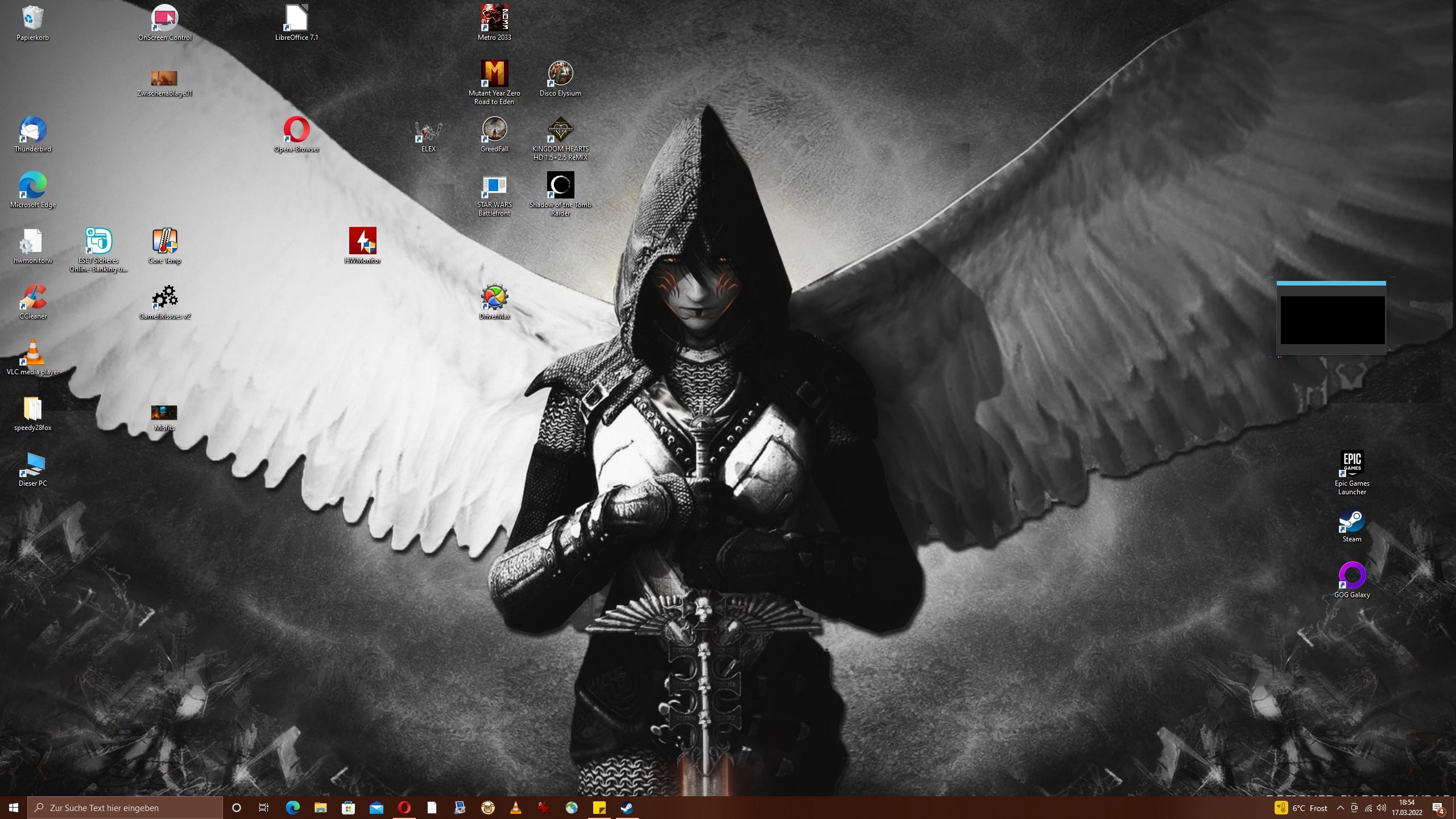

Kleine Bunte Artefakte werden auf dem Desktop angezeigt. Bilder sind angehängt.
Elex 1 ist auch abgestürzt. Nach dem Neustart ist jetzt wieder alles ok.
Bios und Treiber und Windows 10 Pro sind aktuell.
Die kleinen bunten Artefakte sind an dem Viereck rechts zu sehen.

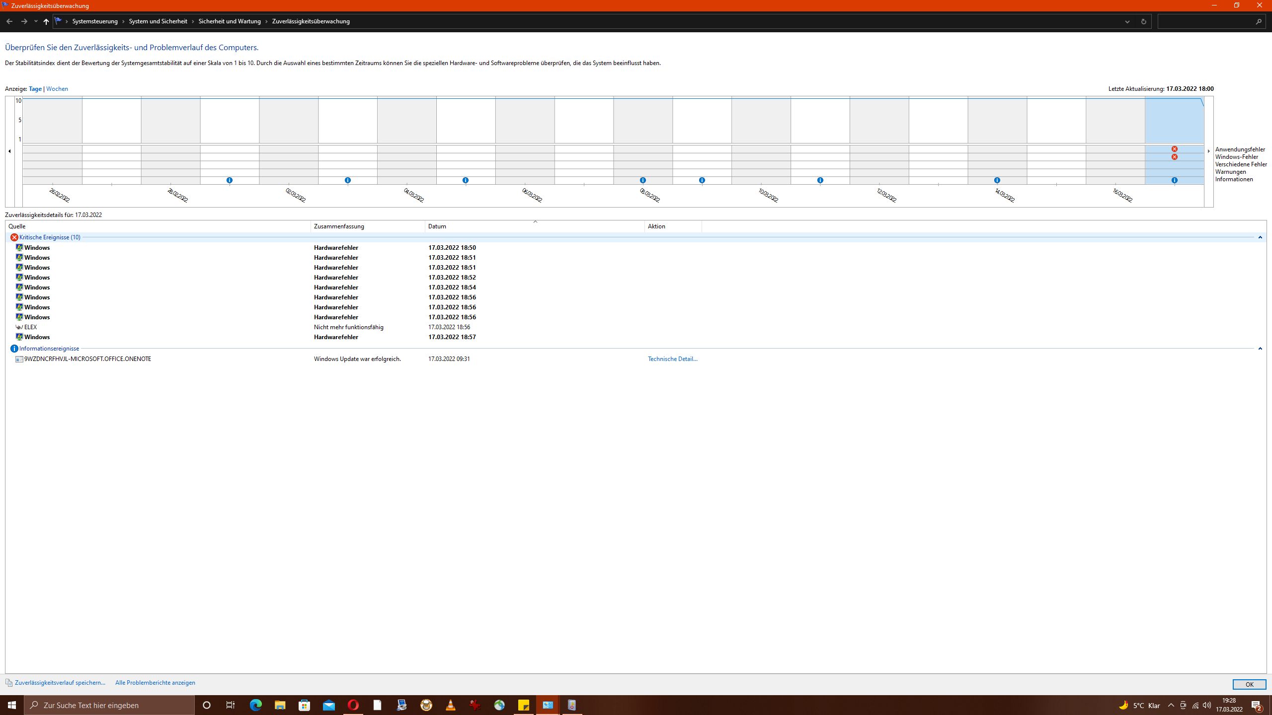

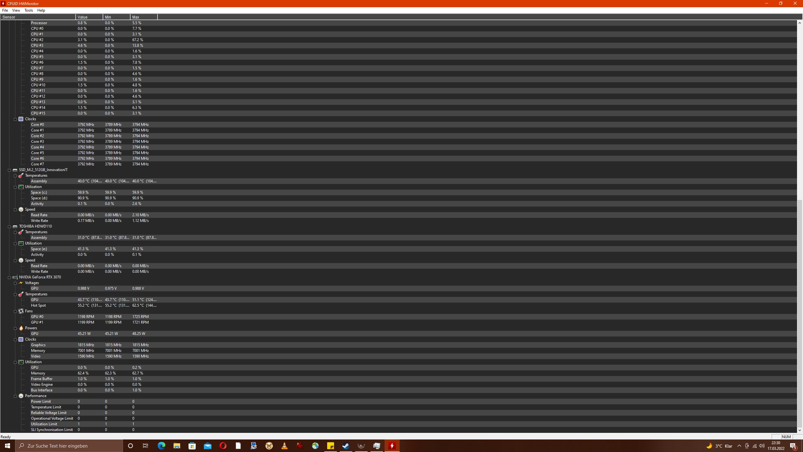

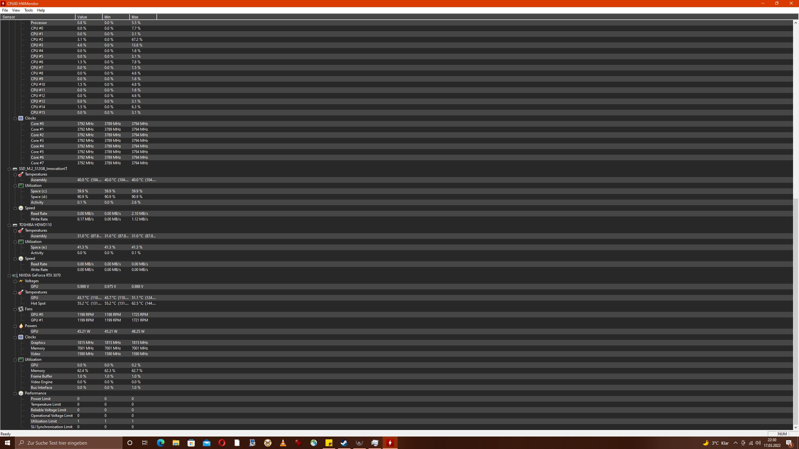

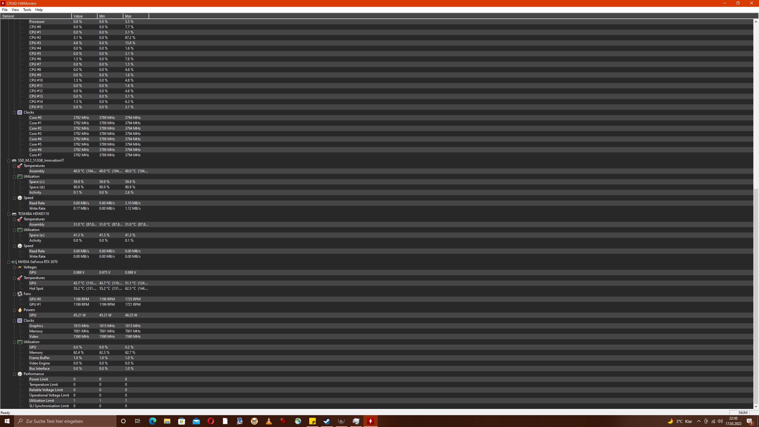

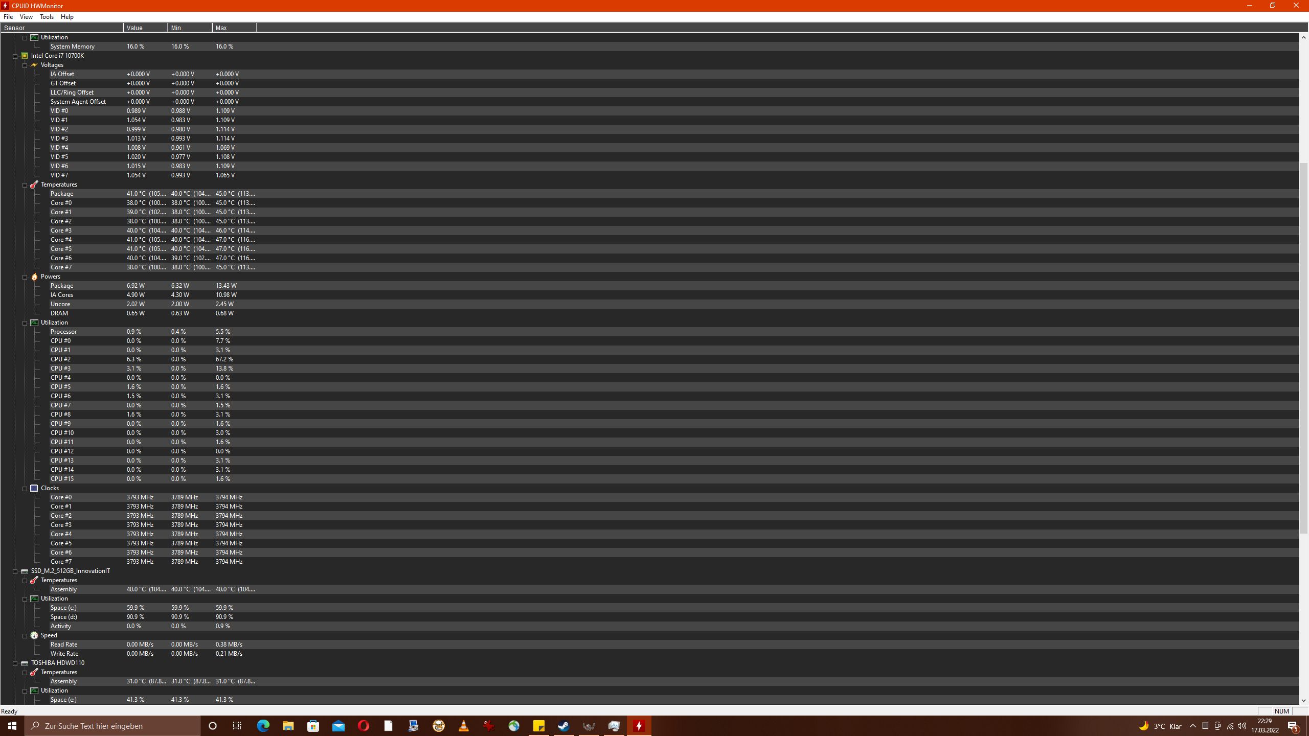

Wie stehts denn um die Temperaturen deiner Komponenten während des zockens?
Mach uns dochmal einen Screenshot von GPU-Z nach einer Aufwärmphase (halbe Stunde Vollst Ingame)
Hast du auch ein größeres Bild, auf der "Briefmarke" kann man nichts erkennen ;-)

Der PC stürzt dabei aber nicht ab? Vielleicht ist der Monitor ggf. der Verursacher?
Reaktionen: Baal Netbeck und AtiExpert2000

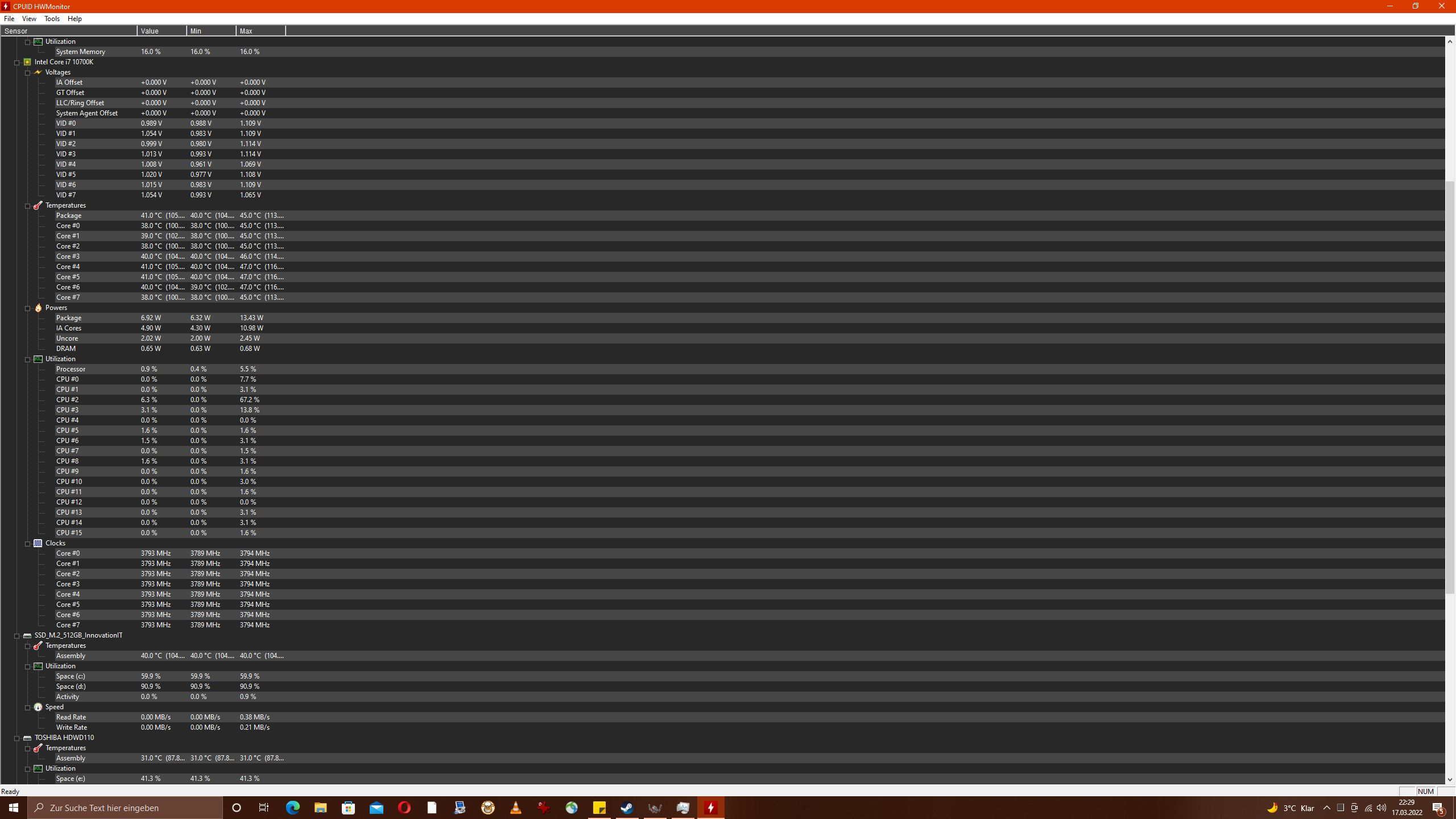

Temperaturen sind:
CPU maximal 72 Grad, GPU maximal 76 Grad (Hots. 88 Grad), Mainboard 39 Grad.
Die Bilder sind vom Elex zocken...Game lief da ca. 25 Minuten) in 4K

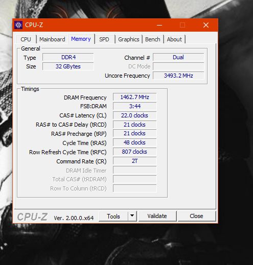

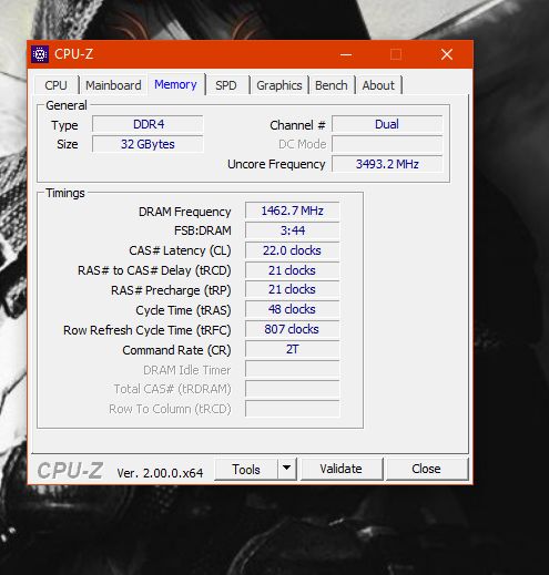

32 (2 x 16) GB Ram von Crucial

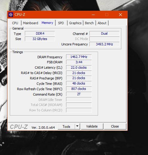

Bin nicht mehr sicher, ob H470 richtiges Ram-OC konnte. Falls das Mainboard mit dem i5 "nur" DDR-4 2933 kann, so stimmt der Wert; zumindest ungefähr. Double-Data-Ram, also 2x 1467 MHz.
Allerdings stimmen die Timings gar nicht. Gewöhnlich sind die bei 16-18-18-18 usw.
Stimmt denn die Spannung? Der Ram braucht dann min. 1,35v.
Ist das BIOS des Mainboards alt?
Gute Frage.
Sieht ma das auf diesen Bildern vllt?

Bitte im BIOS (wie alt? CPU-Z Reiter: Mainboard) mal die DRam-Voltage ablesen.

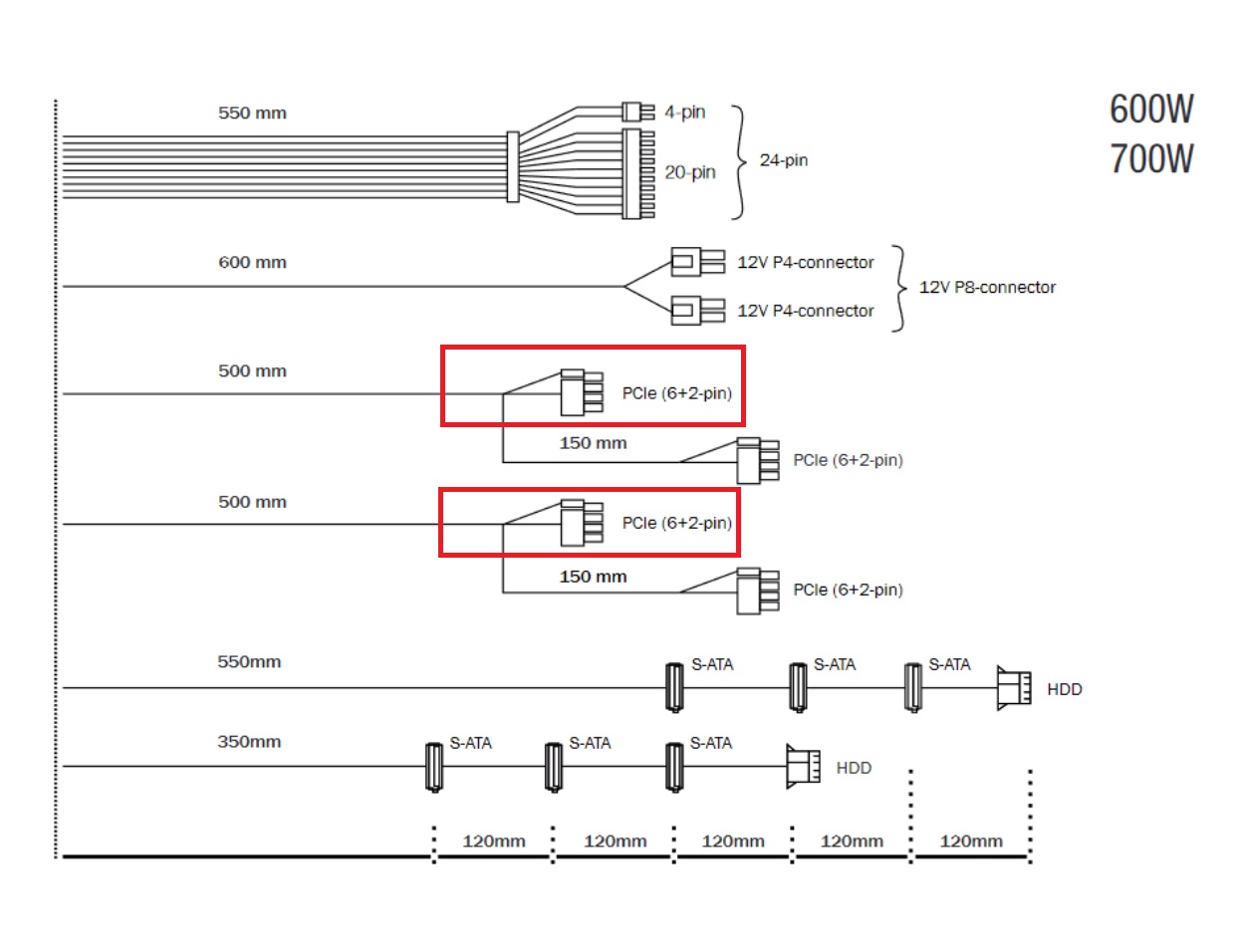

Wie immer der Ratschlag:
Wenn das Netzteil 2 Stromleitungen mit 2 getrennten Kabeln hat, dann die Grafikkarte mit min. 2 davon verbinden. (Ich gehe davon aus, dass es keine 3070er mit 3 Stromkabeln gibt)

Was ist das eigentlich für ein Viereck Fenster wo die Artefakte angezeigt werden, zu welcher Software gehört das? Was hast du sonst so an Software installiert, nur den nVidia Treiber oder zusätzlich noch Gigabyte und Asus Software?
Reaktionen: AtiExpert2000

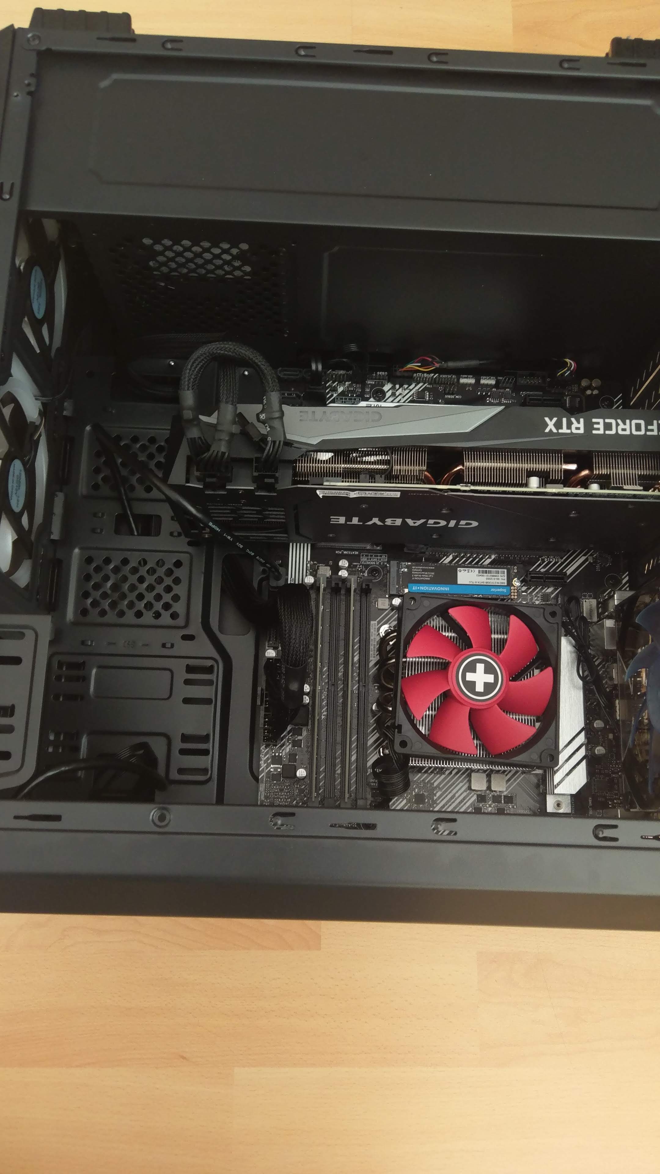

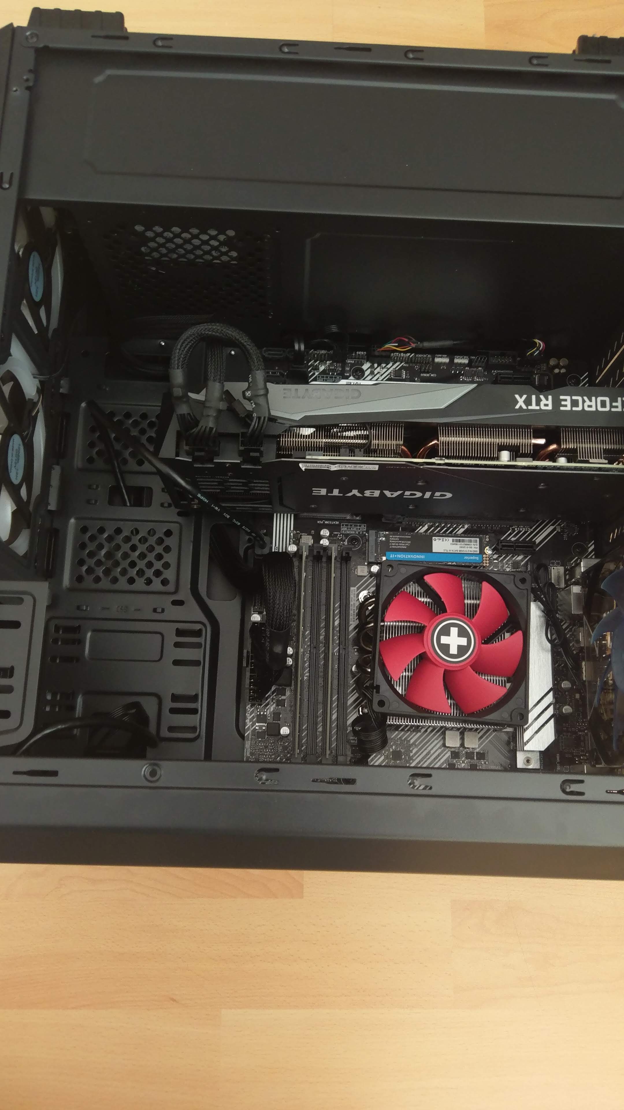

Hier noch ein Bild vom Anschluß der GPU...der CPU Lüfter ist nicht mehr aktuell.
PC ist immer offen.
Das mit dem RamRiegeln hatte ich schon probiert...danke :)
Das Viereck ist diese NotizzettelFunktion vom Windows. Die Artefakte waren aber auch schon bei Steam, Opera und Thunderbird.
Keine Tuneups und sonstige Software.
Eset als AV Programm. Hatte aber auch schon nur den Defender und keine andren AVs...da gab es das Problem auch einmal.

Oje du hast die Grafikkarte mit dem Y Kabel angeschlossen, bitte 2 getrennte Stränge vom Netzteil nutzen!
Reaktionen: Zwirbelkatz und AtiExpert2000
Na da bedank dich mal bei den Jungs ;-)
Ich würd jedenfalls beide Stränge verwenden, aber die Artefakte sollten davon eigentlich nicht kommen, aber instabil wird die Kiste, eine RTX 3070 (Gigabyte bis zu 270W) saugt ja ganz schön.
Also jeweils nur einen Stecker je Strang verwenden, welcher Stecker je Strang ist aber egal

Das liest man ja durchaus häufiger. Solche Mitarbeiter wünscht man sich als Betrieb. Anstatt die Hardware korrekt mit Strom zu versorgen, wird eine kostspielige Retoure angestoßen. UND keiner der Parteien geholfen.
Peacemaker hatte zum Glück ein spitzes Auge.

Ram:
Der steckt richtig. Bleiben noch die mutmaßlich falschen Timings.

Danke für den Tipp mit dem Kabel...werde ich gleich mal ändern!
Zwirbelkatz schrieb:
Ram:
Mit dem Biosupdate wurden alle Einstellungen im Bios auf Standard gesetzt - hatte beim RAM auch nie etwas geändert.
XMP unterstützt mein Board z.B. auch gar nicht.
