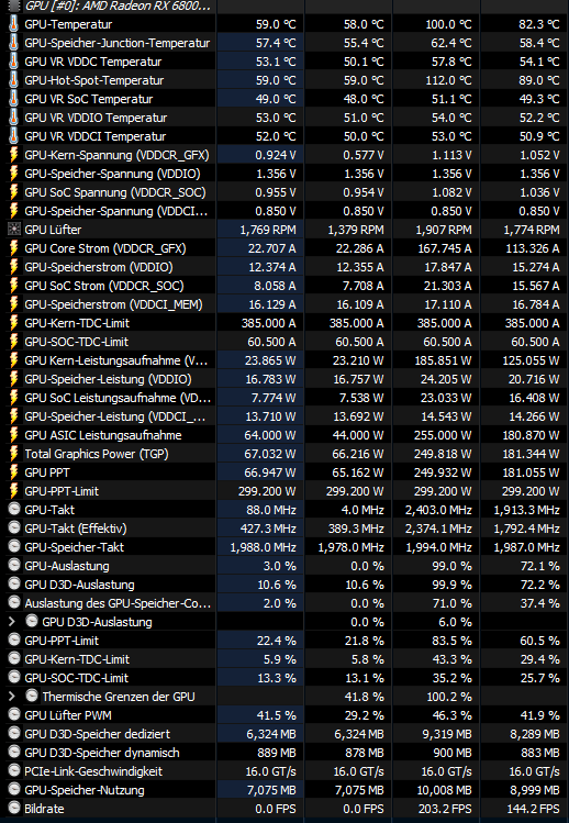

Mach doch mal einen Screenshot im Spiel vom AMD-Overlay(strg+shift+o) mit den Temperaturen von Karte, Hotspot usw.
oder halt HWinfo.

c83b40cc90b2ae61f52965a85685386b.pnghttps://gyazo.com/c83b40cc90b2ae61f52965a85685386b

GPU 100°C und Hotspot 112°C, da stimmt definitiv etwas nicht. Vor allem, wenn zeitglich auch 1900RPM bei den Lüftern stehen.
Der Speicher dagegen ist recht kühl, daher würde ich vermuten mit der Wärmeleitpaste stimmt etwas nicht.
Jetzt hast du entweder die Möglichkeit eine RMA anzustoßen beim Händler, oder du traust dir selbst zu die Wärmeleitpaste zu tauschen.
Empfehlen möchte ich das aber nicht, das musst du selbst entscheiden.
edit: ggfalls könntest du auch die drei Schrauben, auf denen nicht das Garantiesiegel klebt vorsichtig nachziehen, vielleicht hat sich da etwas gelockert.
Aber mehr als RMA oder "repaste" fällt mir auch nicht ein.
Vielleicht kommt ja noch eine gute Idee von jemandem :)
