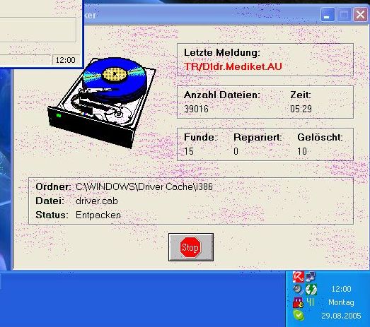

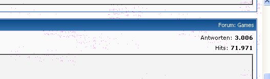

Als ich jetzt nach meinem 4 wöchigen urlaub mein pc anschmieß begrüßte dieser mich mit grünen flecken quer über den desktop (siehe bilder).

zudem hab ich beobachtet das die flecken erst beim scrollen kommen und sobald ich auf ein link klicke verschwinden.

Das sieht 100% so aus wie bei mir, schick die Karte ein, da stimmt wie bei mir was nicht mit dem Speicher.
