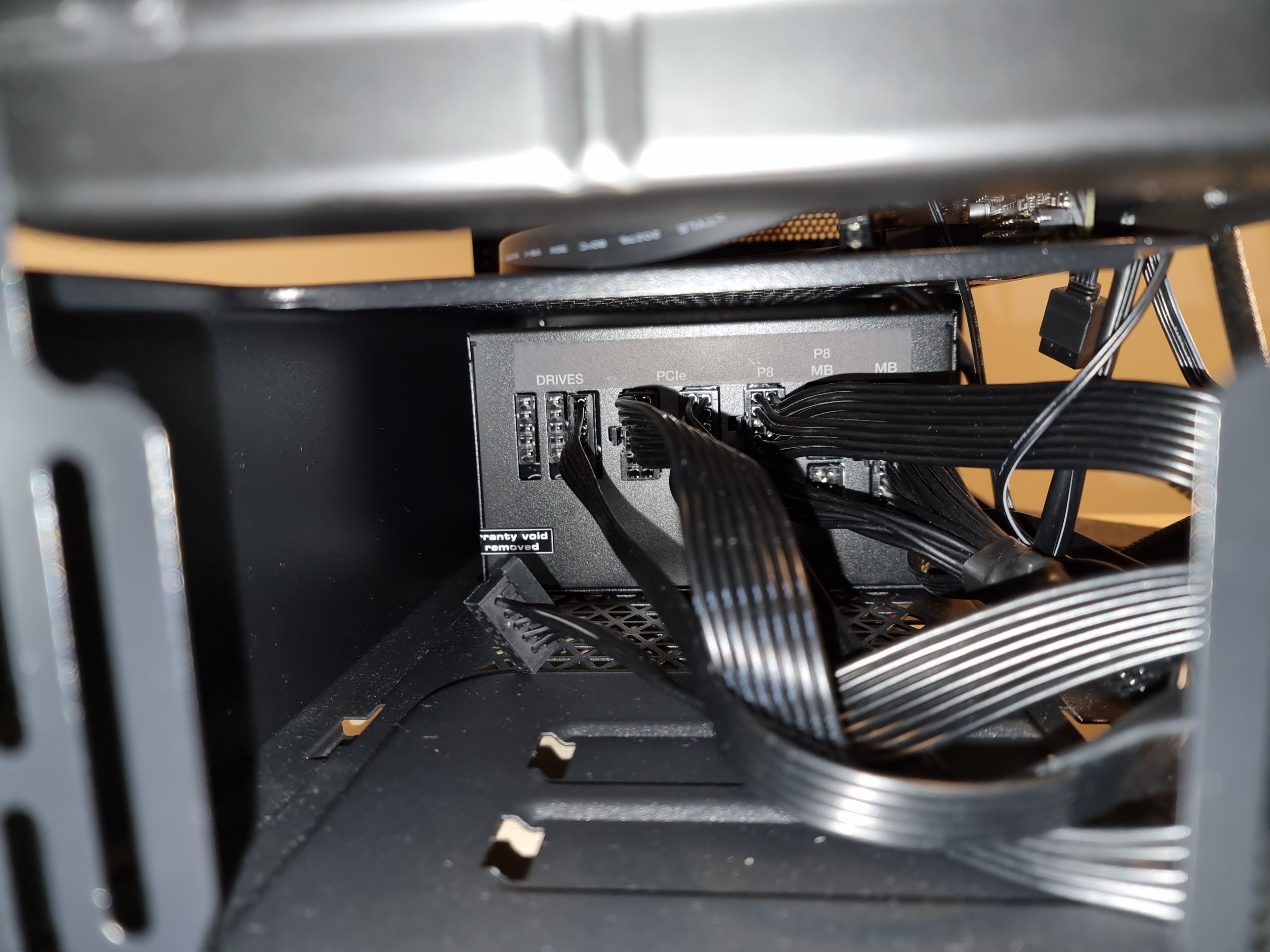

kannst du bitte ein Bild machen wie die Kabel für PCI-E vom Netzteil weg gehen ?
Reaktionen: Skyline7D

@RaptorTP hiervon?
2 PCI Kabel gehen vom Netzteil in die Grafikkarte.

Skyline7D schrieb:
Es waren aber nie zwei Netzteile gleichzeitig im Betrieb.
Das meine ich nicht, es ging mir hier um das Power Kabel. Ist das vielleicht noch von einem anderen Netzteil? Obwohl die Stecker passen sind die Pin Belegungen netzteilseitig nicht genormt. Daher kann ein passendes fremdes Kabel einen Kurzschluss verursachen und damit oft die Laufwerke zerstören und im worst case das Netzteil.
Reaktionen: RaptorTP
