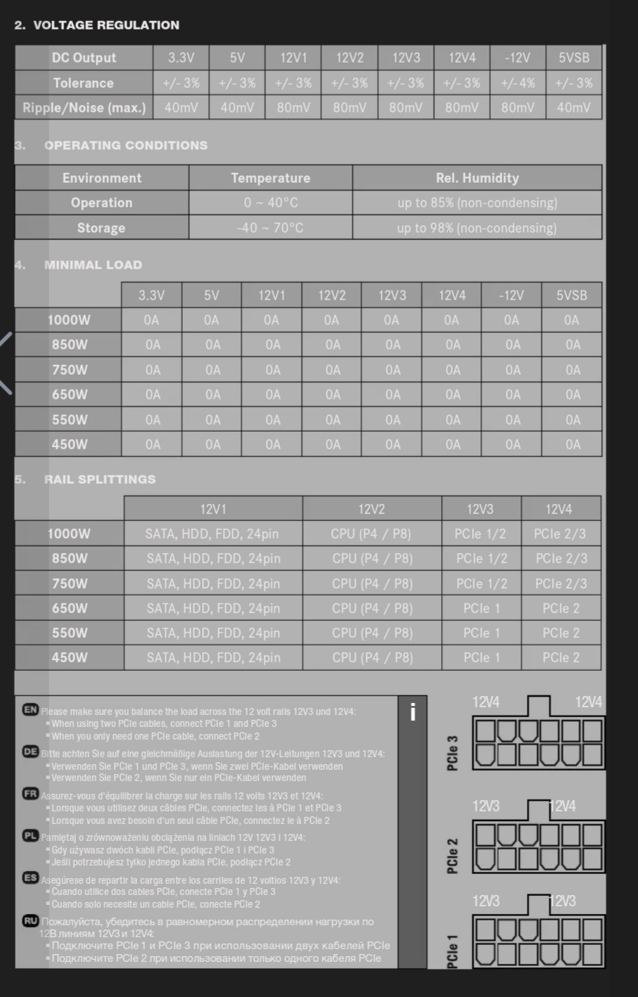

beim straight power 11 aber auch vorher im Handbuch schauen ob die Aufteilung genauso ist.
Weiß ich grad nicht auswendig.

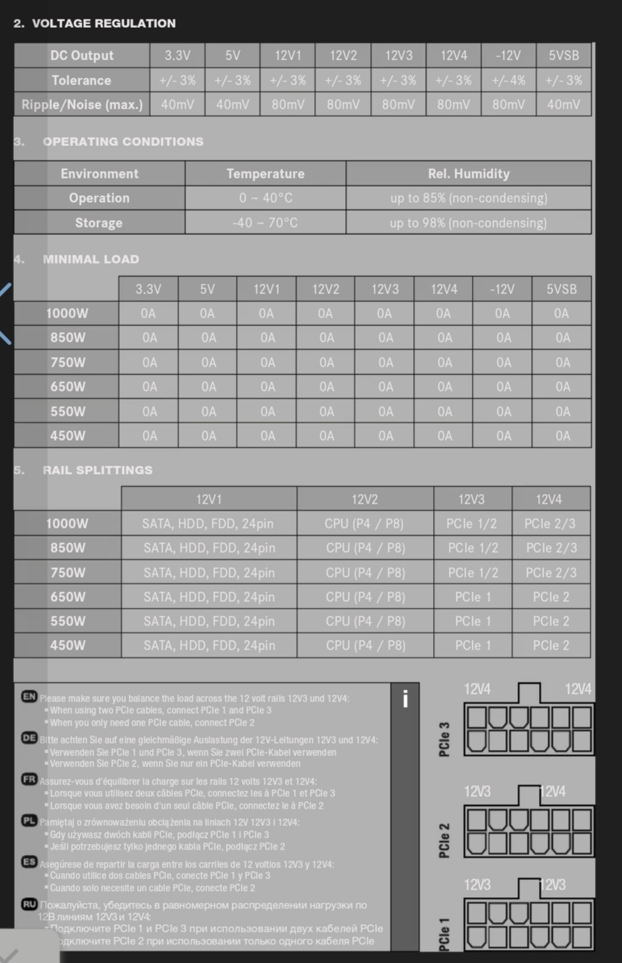

Ja, das hat 4 Schienen (12V Rails) also bitte nachlesen !
Reaktionen: Skyline7D
SP11 ist auch Multirail mit zwei 12V-Schienen für die Grafikkarte, je nach Version und Leistung mit 2 oder 3 PCIe-Buchsen (bei 3 ist die mittlere auf beide Schienen geklemmt)

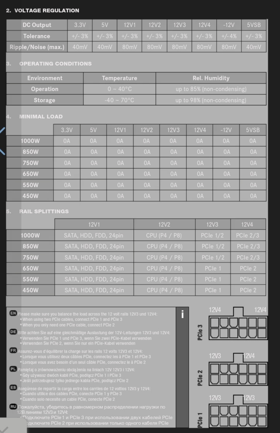

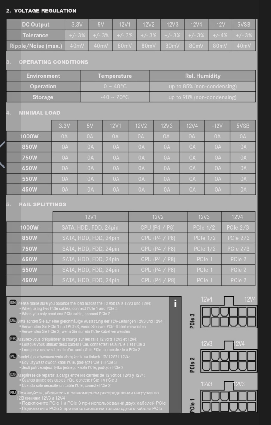

Damit ich gleich alles perfekt und garantiert sicher anschließe würde ich also die Grafikkarte mit 2 Kabeln anschließen. Vom Netzteil Nr. 5 (Siebe Bild SP 11 mit Zahlen) ein Kabel in die Grafikkarte und von Nr. 9 mit einem anderen PCIe Kabel in die Grafikkarte. Spielt es eine Rolle wierum die Kabel in die Grafikkarte gehen?
Sonst CPU auf Nr. 8
Mainboard auf Nr. 11 & 10
Wasserkühlung auf Nr. 1
Das alte Netzteil baue ich aus und leg es erstmal an die Seite.

genau - 5 & 9 (auf deinem Bild)
damit nutzt du die Rails 12V3 & 12V4
durch die Nutzung von PCI-E 1 & PCI-E 3 verteilst du die Last auf diese Schienen.
Rest sieht auch gut aus - würde ich genau so machen.

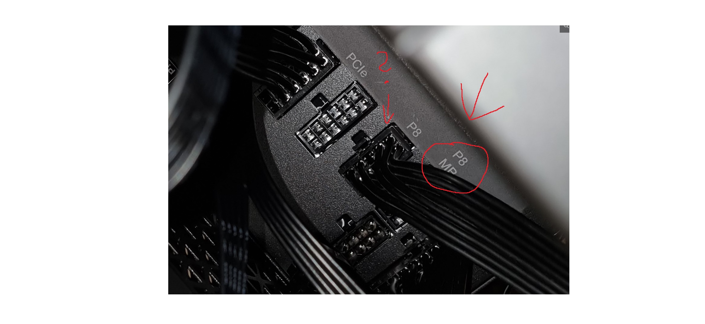

eigentlich muss ja die CPU Stromversorgung auch dahin wohin Sie hingehört und zwar in "P8 MB"
MB = Mainboard

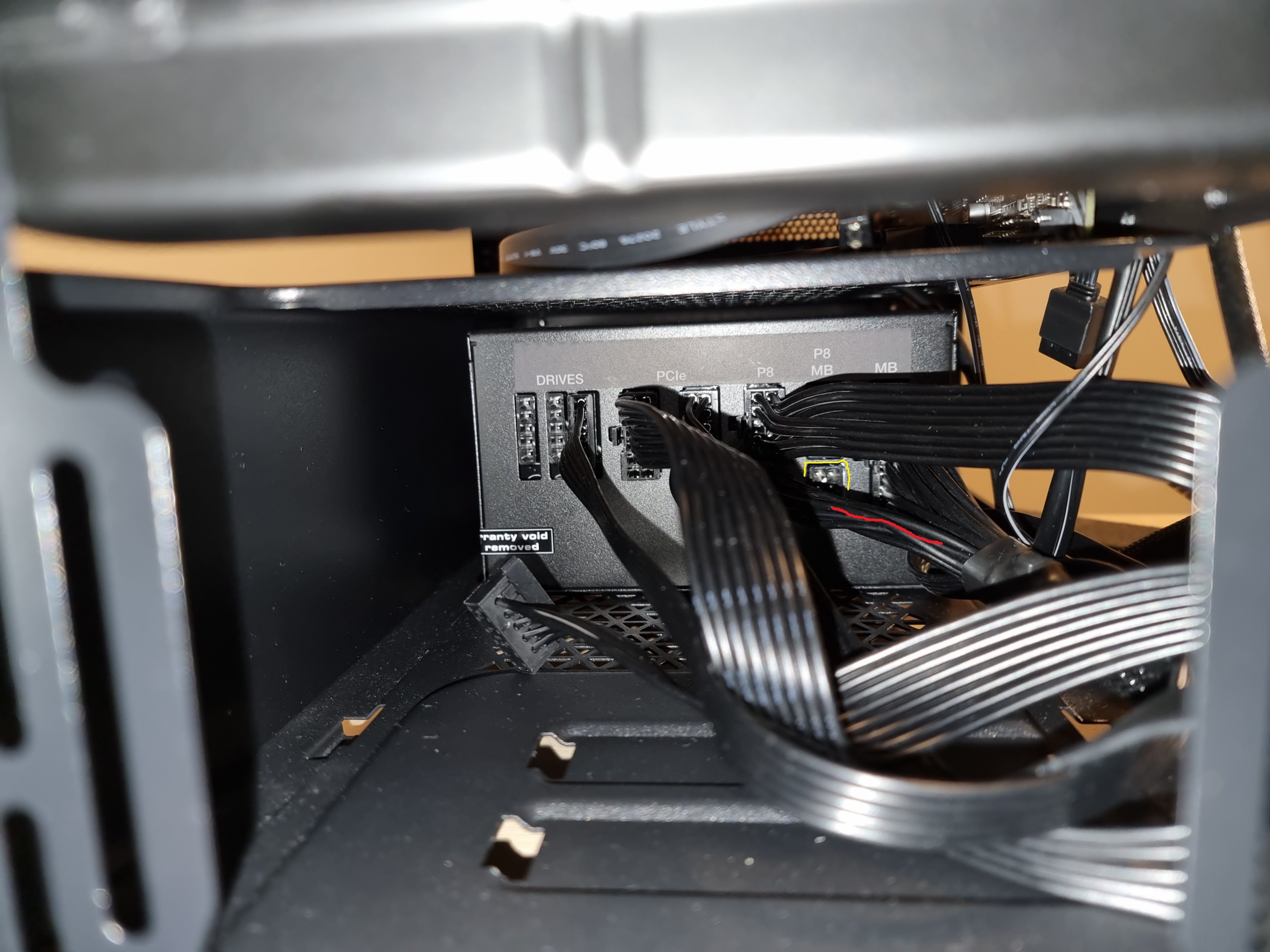

Den P8 kann man schon da drinn lassen, aber es fehlt vom 24 Pol MB anschluss am Netzteil der zweite Stecker!
So kann das dann nicht gehen! Warscheinlich hatte der Stecker nicht richtig drinn gesteckt und ist dann bei der Fehlersuche ganz rausgerutscht.
Denn hier liegt er noch verdeckt in der nähe.
Oder er wurde überhaupt nicht eingesteckt.

Also für mich sieht das so aus als würden beide stecker in P8 stecken und nicht in P8/MB und deswegen geht da nix
achso da liegt ja noch einer daneben -,-
ja du hast recht, den hab ich garnicht gesehen den anderen
Also Skyline dann pack mal die zwei stecker in P8/MB dann rennt die kiste auch
xD OMG ! .... nicht gesehen.
Ich hätte vielleicht einfach ein Bild von meinem Netzteil machen sollen xD
Nochmal etwas un das ganze Anschluss gewusel am SP11 aufzudröseln. Da es hier noch Mißverständnisse gibt. :)
1-4 ist klar, da kommen die Laufwerke rann. :) 5 ist auch klar, das PCie3 und laut Handbuch 12V4.
6 ist einer der P8 (CPU) anschlüsse, 8 ist der zweite
7 ist PCIe 2 (12v3/4) Hier kannst du ein Y Kabel für deine GPU nehmen, denn jeweils die 6 rechten und linken Pole versorgen einen der zwei Pcie 6+2 Polstecker der GPU. Das heist, mit einem Y Kabel hat man die Rails 12V3 und V4 belegt. :)
9 ist dann Pcie 1(12V3)
10 und 11 ist für den 24 Pol Mainboard anschluss und ja, es müssen beide Kabel da rein:daumen:

also generell gibt es diesen 8pin Stecker auch nur einmal !
Wie kann man diesen Stecker woanders rein packen ??
Soviel zum Thema alles richtig angeschlossen.
Och das ist nicht das erste mal, dass der einfach "übesehen" wurde. :)
So jetzt passt das auch mit dem Bild das wollte einfach nicht so ,wie ich das wollte.:)
Reaktionen: RaptorTP
also wurde das andere Ende "gar nicht" eingesteckt oder ala "ene mene muh" ?
