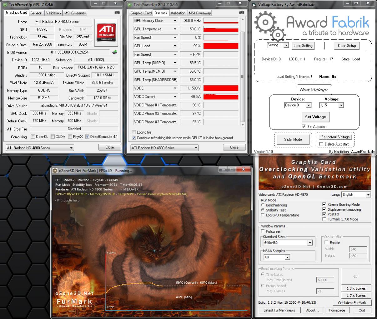

Normalerweise liegt die Standardspannung einer HD4870 bei 1.2625V
Meine z.B. kann ich bei den meisten Games und kurioserweise auch bei FurMark auf 1.15V absenken. Bad Company 2 erfordert aber leider 1.2V
Allgemein läuft die Karte aber Kühler (besonders die Spannungswandler) und leiser, da weniger Abwärme erfolgt (und das Spulenfiepen gemindert wird).
Ausprobieren kannst du das mit Voltage Factory oder MSI Afterburner:
http://www.awardfabrik.de/awardfabrik/voltagefactory-v1.00.html
https://www.computerbase.de/downloads/systemtools/grafikkarten/msi-afterburner/
Einfach nebenbei FurMark laufen lassen und schrittweise die Spannung senken, wenn das Bild flackert oder ganz verschwindet weißt du dass du zu weit gegangen bist. :D
EDIT:
Wie du bei meinem Screenshot siehst geht die Temperatur (auch der GPU) schlagartig runter, wenn ich von 1.2625V auf 1.15V gehe.
Die Spannungswandler pendeln sich bei etwa 106-108°C ein, wohingegen sie mit der Standardspannung fast die 120°C erreicht hatten.
EDIT 2: Spannung berichtigt. :D

Fuzi0n schrieb:
Die Spannung herabzusetzen ist Bullshit. AMD hat die Spannungen bei der HD5000er Serie auf das möglichste Minimum gesetzt. Man kann also mit undervolten kaum mehr was rauszuholen ohne auch unterzutakten.
1. Es ist eine HD4870 und keine HD5k.
2. lässt sich sogar bei der HD5k noch etwas mit Undervolting machen, da die Spannung vom Hersteller so gewählt wird dass jeder Chip garantiert funktioniert.
3. Ist nicht die GPU Temperatur schuld, diese liegt nämlich nur bei 70°C.
4. Muss einfach die Spannungwandler besser kühlen.
Gut habe ich übersehen. :rolleyes:
Nein. Deshalb gibt es auch kastrierte GPUs (z.B. 4850, 4830), weil sie Teildefekt sind bzw. nicht mit einer bestimmten und festgelegten Spannung ohne Fehler zu betreiben sind. Aber das ist richtig, man kann die HD4000er undervolten, bei der HD5000er Serie bringt das kaum was oder überhaupt nichts.
Ich habe nochmal geschaut... er schreibt nicht über 85°C, aber gut habe ich auch übersehen.
Das ist keine Lösung. Soll er noch extra Geld ausgeben um die Spannungswandler zu kühlen, obwohl der Hersteller Schuld an dem Problem ist? Untertakten geht ja (NUR bei der HD4000er Serie), aber das ist wirklich keine Lösung. Erst schreibst du alle Grafikkarten müssen mit einer vorgelegten Spannung funktioneren... aber jetzt soll er die Grafikkarte undervolten damit sie überhaupt funktioniert? Unsinn. :)
Ein bischen geht immer :D.
Ich sagte nicht dass er sich einen neuen VRM-Kühler kaufen soll. Ein Lüfter der auf die Spannungswandler bläst ist ausreichend.
Untertakten würde ich nicht, sondern Undervolten. Allerdings geht das ja beim TE leider nicht.
Davon abgesehn kann man auch eine HD5k untertakten, damit diese unter Last eben nicht mit dem Maximaltakt läuft. :freak:
Jo, die vorgelegte Spannung wird so hoch gewählt dass jeder CHIP damit läuft, da manche vielleicht etwas mehr brauchen als andere.
Bei ihm muss die Spannung aber gesenkt werden um die Temperatur der Spannungswandler zu senken. Also verdreh mir nicht das Wort im Mund. ;)

Sgt.4dr14n schrieb:
Wie du bei meinem Screenshot siehst geht die Temperatur (auch der GPU) schlagartig runter, wenn ich von 1.2625V auf 1.5V gehe.
Das würde ich ausbessern, bevor hier jemand nach deiner Anleitung vorgeht und ihm die Karte abraucht:p.
@AMD3200+^^:
Ich würde an deiner Stelle tatsächlich auf die neuen AMD (;)) Radeons warten - nach den Gerüchten sollten die in 6-8 Wochen zumindest vorgestellt werden.
Argh. :lol:
Stimmt 1.15V. Die Idee mit der HD6k finde ich gut, da ich wohl ebenfalls auf eine umsteigen werde. ;)
