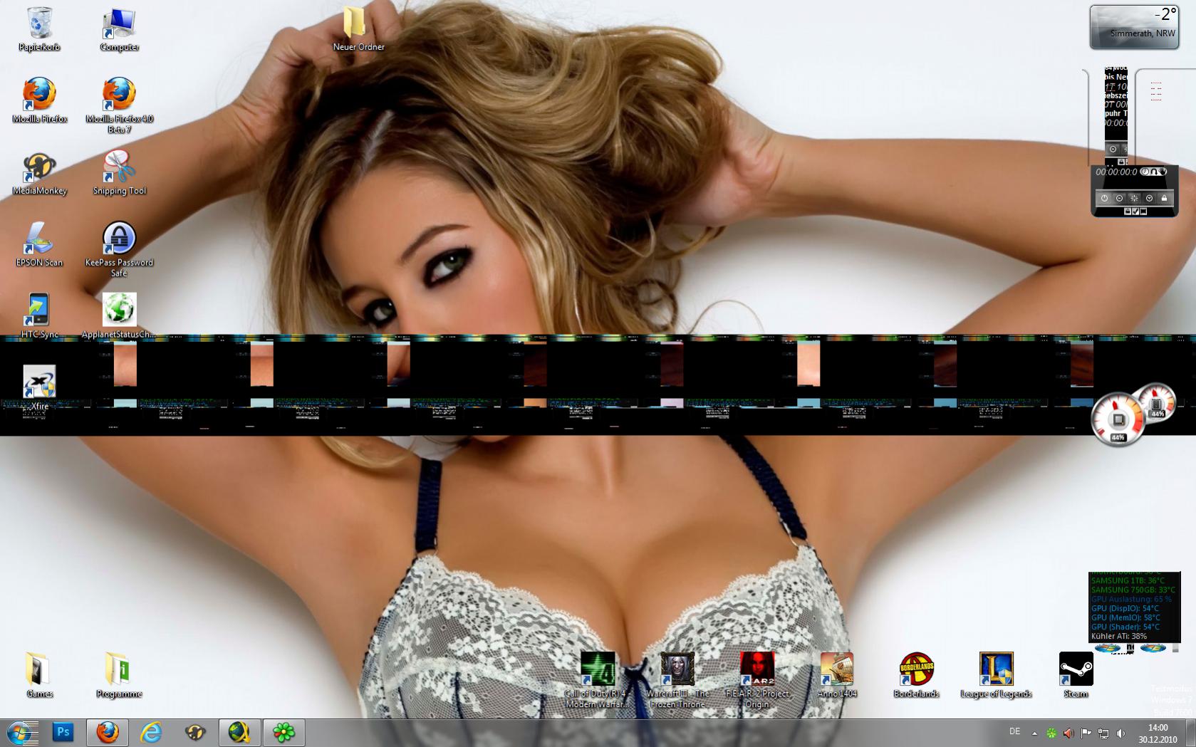

Ich kam gerade vom Mittagessen zurück an meinen Pc und musste mit Entsetzen feststellen, dass da wohl irgendetwas nicht ganz stimmt, aber seht selber:
Bei der Grafikkartze handelt es sich um eine ATI HD4850 von Club 3D ~ 1,5 Jahre alt. Als Treiber ist aktuell der Catalyst 10.2 drauf. Sie hat vorher ohne Probleme funktioniert, ist nur werksseitig übertaktet. Allerdings ist es hier und da schon mal vorgekommen, dass der Treiber abgestürzt ist. Meine Frage ist jetzt:
Ist die Grafikkarte defekt oder woher kommt dieser Bildfehler?
Sieht nach einem Defekt der Grafikkarte aus. Hast du mal einen neustart gemacht ob es danach noch auftritt? Siehst du diesen Fehler nur in windows oder auch während des Bootvorgangs?
Na die wichtigsten Dinge sind doch drauf? :-)
Ne im Ernst: evtl. mal den Grafikkartentreiber neu installieren falls ein Neustart das Problem nicht beheben konnte.
So hab mal neugestartet und im Moment ist alles wieder beim alten, aber mir fällt gerade ein letzte Woche hatte ich es zwischendurch schonmal das oben die Leiste im Firefox komplett kryptisch war und nur aus strichen und ASCI Zeichen bestand.. ich werde den Treiber mal neuinstallieren und mal gucken ob der Fehler nochmal ausftritt..

ich meinte auch den 10.12 :D
@drdiablo
der Fehler trat nur im Windows auf beim Bootvorgang oder Abmeldebildschirm war alles normal..

Letzte chance wäre backen;)
oder so
Das hab ich schonmal mit einer halb toten x1900xt von ebay gemacht, aber außer dass dannach die ganze Küche gestunken hat hat es nicht wirklich geholfen :D Außerdem hab ich ja noch ein halbes Jahr Garantie und wenn sie wirklich defekt sein sollte kommt eh was neues rein :)

Der 10.12er Treiber macht ab und an mal mucken wenn die Monitore aus dem Standby aufwachen. Ist bei mir zumindest so. Treiber mal runterschmeissen, mit Driversweeper die Treiberrückstände entfernen und neustart und Treiber wieder drauf . Besteht der Fehler immer noch nimmste den 10.9 er Treiber. Der Lief mit meiner alten HD4850 ohne probleme.
So Treiber ist neu drauf mal schauen ob es jetzt Ruhe gibt :D sonst melde ich mich nochmal.
