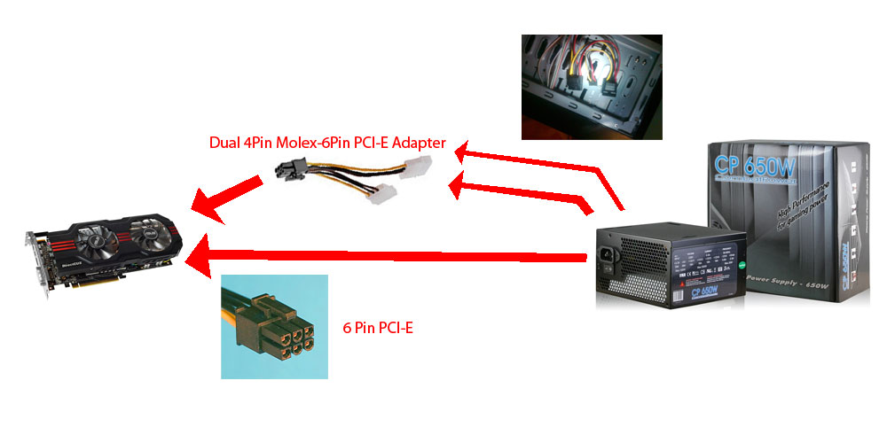

es geht darum dass Du ein Adapter hast wo Du 2 der schwarzen 4 Pin Molex (auf dem Bild sind sie weiss, tut aber nix zur Sache, gibts bestimmt irgendwo auch in rosa oder so) zu einem 6 Pin PCI-E konvertierst. So dass deine Grafikkarte Strom bekommt, zusammen mit dem einen 6 Pin PCI-E vom Netzteil. Du brauchst für den Betrieb der Grafikkarte zwingend 2 von diesen 6 Pin PCI-E Steckern, dein Netzteil hat aber nur 1 davon. Also nehmen wir eben 2 von den verbreiteten 4 Pin Molex Stecker und machen mittels Adapter (den Du kaufen musst) einen weiteren 6 Pin PCI-E.

Es sieht schon mal nach dem richtigen Adapter aus. Allerding musst du das Ende mit den 6 Pins an die Grafikkarte anschliessen und nicht an ein anderes Kabel. Lawnmower hat eine sehr gute Skizze fuer dich erstellt, wenn du damit nicht klar kommst, solltest du dir wirklich jemanden suchen, der es fuer dich macht.
