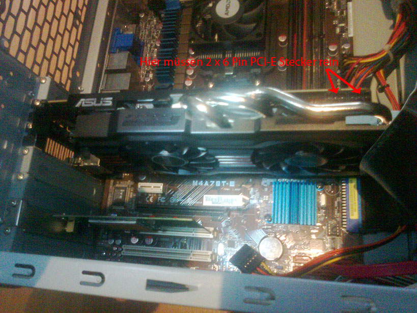

kannst Du mal ein Foto machen von deiner installierten Grafikkarte? So dass man das auch sieht mit den Stromkabeln und so und in dein Skydrive hochladen?
Tipp: Wenn Du Fotos sehr nahe machen musst (< 30 cm) verwende den Makro Modus der Kamera (haben auch die Handy-Cams) - dann wird das Bild viel schärfer.
Okey jetzt kannst du nach schauen. Hoffe du erkennst alles.
Gruß Max
ok ich sehe das Problem, moment ich zeichne es auf deinem Bild auf.
Dein Problem ist immer noch dass Du die Stromversorgung der Grafikkarte vergessen hast.

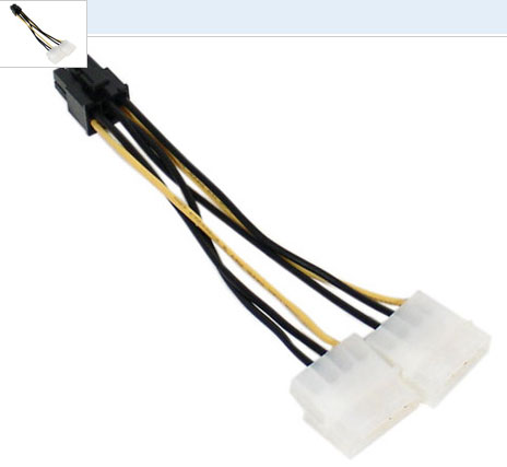

Dein Netzteil bietet allerdings nur 1 x 6 Pin für PCI-E, Du bräuchst allerdings 2 davon. Den 2. kannst bzw musst Du mit einem Adaptern lösen (nennt sich Dual 4Pin Molex-6Pin PCI-E Adapter falls Du einen kaufen müsstest und kostet ca 5 Euro), siehe 2. Bild (evtl lag der sogar der Grafikkarte bei).

ja pass auf, ich habe alles umgesteckt und jetzt habe ich beide PcI E.
Ich habe aber bei einem PCI E 4 so ne stecker, also werden nur 4 Plätze ausgefüllt und nicht 6. Aber das andere ist richtig dran gestckt also 6. Wäre das so okey?
zeig mal wie der sogenannte PCI-E 4 Stecker aussieht. Wenn ich denke was Du denkst dann ist das der komplett falsche Stecker - bloss nicht einstecken und einschalten sonst könnte das u.U. nicht gut kommen.
Weil es gibt keine PCIE-E 4 Pin Stecker, es gibt bloss 6 Pin und 8 Pin. Und die Stecker müssen komplett belegt sein, sonst ist es der falsche Stecker.
Du wirst um so ein Adapter nicht rumkommen mit deinem Netzteil.
Hast Du den noch 2 von den 4 Pin Molex (das sind die 2 länglichen die in die 2 Stränge bei dem Adapter reinpassen und man bei etwas älteren PCs für Festplatten und Laufwerke verwendet hat)?
Okey warte lade es gleich hoch. Na habe noch dickere Adapter, die sind etwas Breiter sind sicher für die alten Festplatten
Bilder sind oben
ist der falsche Stecker, der ist fürs Mainboard gedacht (braucht dein Board aber anscheinend nicht), kurz: Der kommt auf keinen Fall in die Grafikkarte!
Überprüf bitte in deinem PC ob Du noch so 2 x 4 Pin Molex Stecker findest an die Du den Adapter auf den Bild oben anhängen könntest (müssten also in der Nähe der Grafikkarte sein).
Die sehen so aus: http://en.wikipedia.org/wiki/Molex
Wenn Du 2 gefunden hast besorg Dir so ein Adapter (kosten nur ein paar Euro oder eben er lag der Grafikkarte bei), steck das Ding sowie den 6 Pin PCI-E Stecker an die Grafikkarte und mit extrem hoher Wahrscheinlichkeit gibts dann ein Bild und deine Grafikkarte läuft.

ja genau die 2 mein ich. Dann hast ja noch 2 rumliegen, reichen die bis zur Grafikkarte von der Länge her?
Jetzt brauchst nur noch den Adapter.
welchen Adapter? Der in der Verpackung war? und ja sie reichen
