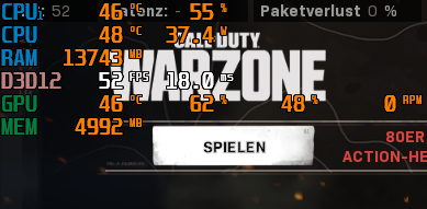

ich habe folgendes Problem: In allen Spielen habe ich die maximale Leistung von meiner GPU nicht z.B in Warzone mit den niedrigsten Einstellungen habe ich im Durchschnitt 35-55 FPS und habe FPS Drops, ich habe schon vom Gefühl her alles gemacht nur es hat bisher nichts gebracht...
Meine GPU ist beim Spielen immer auf ca. 50-60% ausgelastet und meine CPU liegst meistens im oberen Bereich zwischen 85-99%, leider ist es kaum möglich neue Spiele selbst mit den schlechtesten Einstellungen zu spielen.
klingt als würde die CPU limitiren.
Selbst wenn nicht, ist Warzone halt auch sehr ressourcenintensiv und viel mehr wirst du mit der GTX 1660 nicht bekommen
Hast du mehr Details zu einstellungen, auslastung und Leistung bei anderen Spielen?
arg viel mehr geht mit der Karte aber auch nicht ?!
Welche Auflösung? 1044p, 4K?
Wie hoch ist die CPU Temp beim zocken?
Wenn Du schon den Afterburner benutzt.
Schau genauer hin.

Die Grafikkarte kann nicht mehr Leistung bringen, weil sie nicht mit ausreichend Daten versorgt wird.

Du bist mit der CPU zu 100% im CPU-Limit. OC würde dir helfen und du wirst sehen das dann dein Grafikkarte deutlich skaliert weil diese wieder mehr Arbeit hat. Warzone braucht richtig was an CPU Leistung!
naja... wenn wir seinen i5 so in etwa mit einem 2600x gleichsetzen (was nicht allzu weit entfernt ist), sind wir auch bei über 100fps
Klar ist das mit einer 2080Ti gemessen, aber eine 1660S kommt auch auf über 90
heisst, hier stimmt irgendwas nicht.

Nirgendwo der der Takt der CPU zu sehen.
Die Auslastung der CPU ist erst mal egal. Der Takt der CPU macht den Speed.
Die Anzahl der Kerne der CPU macht den Speed. Auch die ist nirgendwo zu sehen.
Der Takt vom RAM ist auch nirgendwo zu sehen.
Die Anbindung der Graka ist nirgendwo zu sehen.

Als ob der 9600k die 1660Ti irgendwo ausbremsen könnte. Du hast dir auch sehr viel Mühe gegeben, nützliche Informationen zu verbergen.
@KaZn
Hast du schonmal einen Benchmark mit 3D Mark Timespy und/oder Firestrike gemacht? Dort siehst du, wie dein System im Vergleich zu anderen, identischen performed. Das liefert sicher auch mal einen guten Anhaltspunkt, ob grundsätzlich was nicht stimmt. Die Basisversion von 3DMark gibt es gratis bei Steam.
