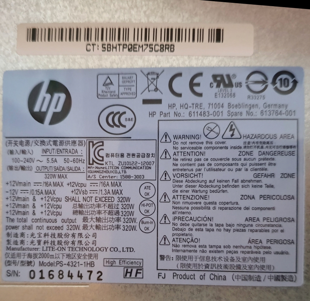

Vielen Dank für die netten Antworten. Ich werde später ein Fpto vom NT machen.

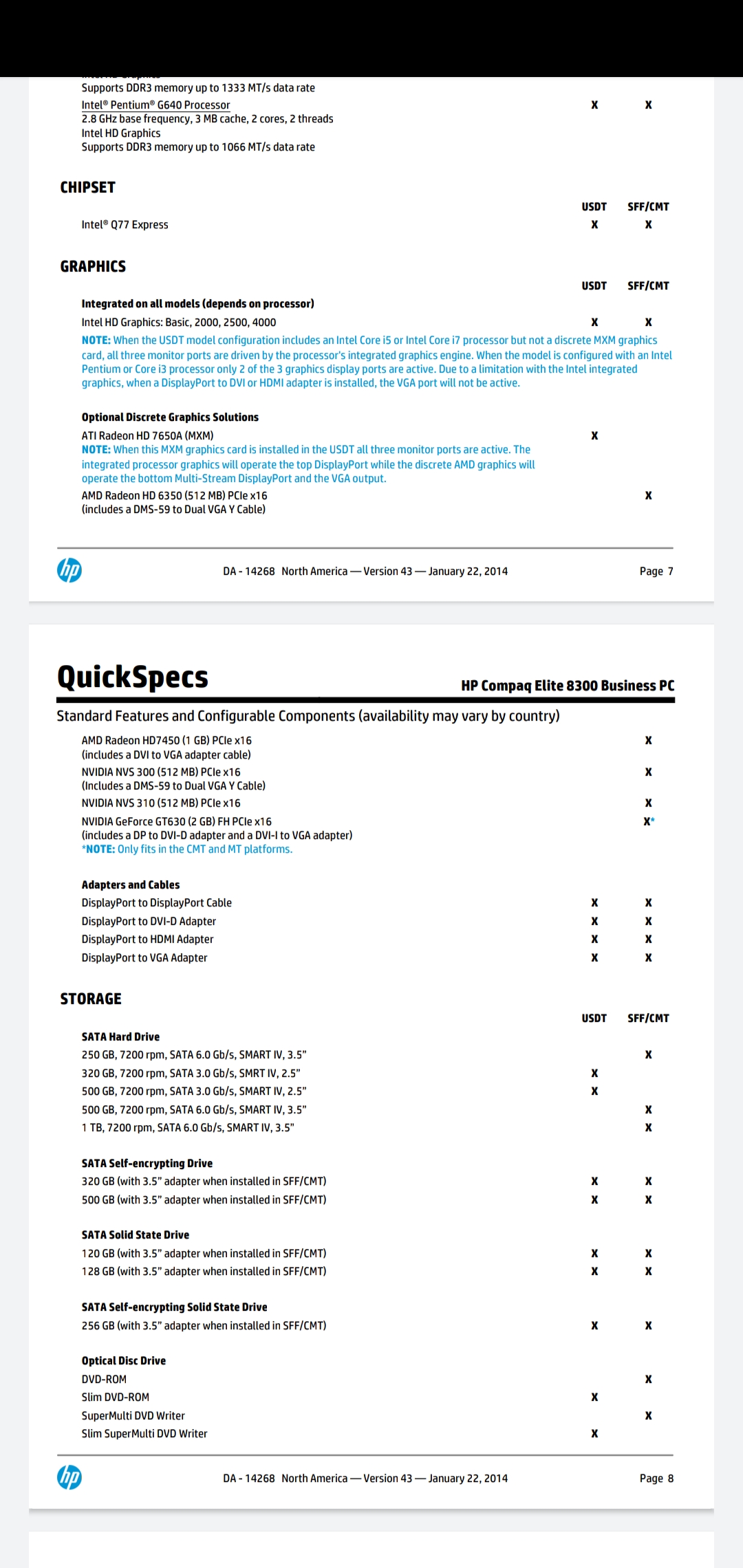

Ich habe im Nutzerhandbuch eine Liste der unterstützten Karten gefunden

Vielen Dank. Den Beitrag habe ich vorher nie gefunden. Das gibt einem Mut :D
Hier ist mein Netzteil
