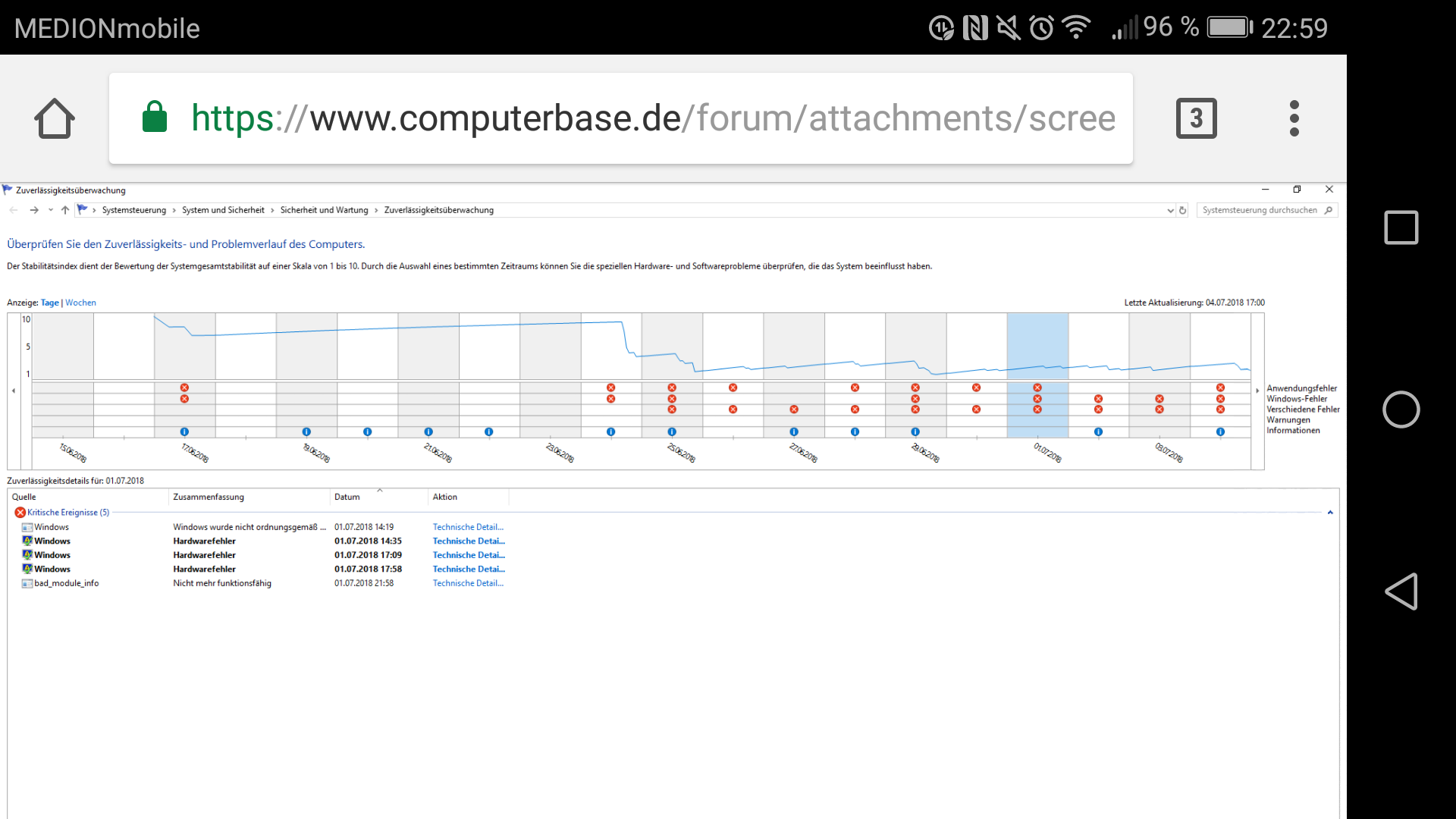

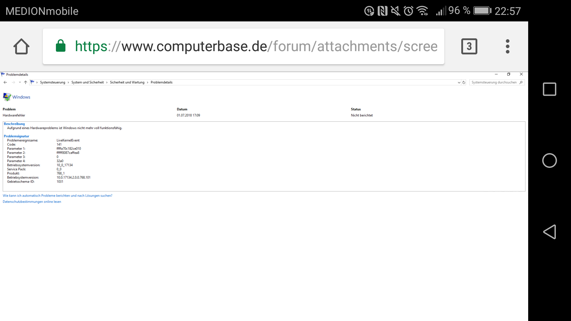

Hallo zusammen, ich habe jetzt seit langer Zeit Probleme mit meinem PC. Und zwar stürzen Spiele öfter mal ohne Vorwarnung ab oder auch gleich der ganze PC! Nach dem Spiele-Crash wird keine Fehlermeldung angezeigt und bei einem Systemcrash kommt entweder nichts oder manchmal der Windows Bluescreen. Ich habe das Gefühl, dass es die Grafikkarte ist, denn vor paar Lösungsansätzen, kam bei einem Crash auch manchmal die Nachricht, dass kein HDMI-Anschluss da wäre, für etwa 1-2 Sekunden, dann war er wieder da.

4. Zuverlässigkeitsverlauf/Crash reporter von Windows angeschaut (Hardwarefehler als Fehler bei Crashes entdeckt, keine Lösung gefunden/geklappt)
5. Im Internet zu den Fehlermeldungen im Crash Report geforscht, nichts gefunden was hilft

Dies sind die Fehlermeldungen etc.
