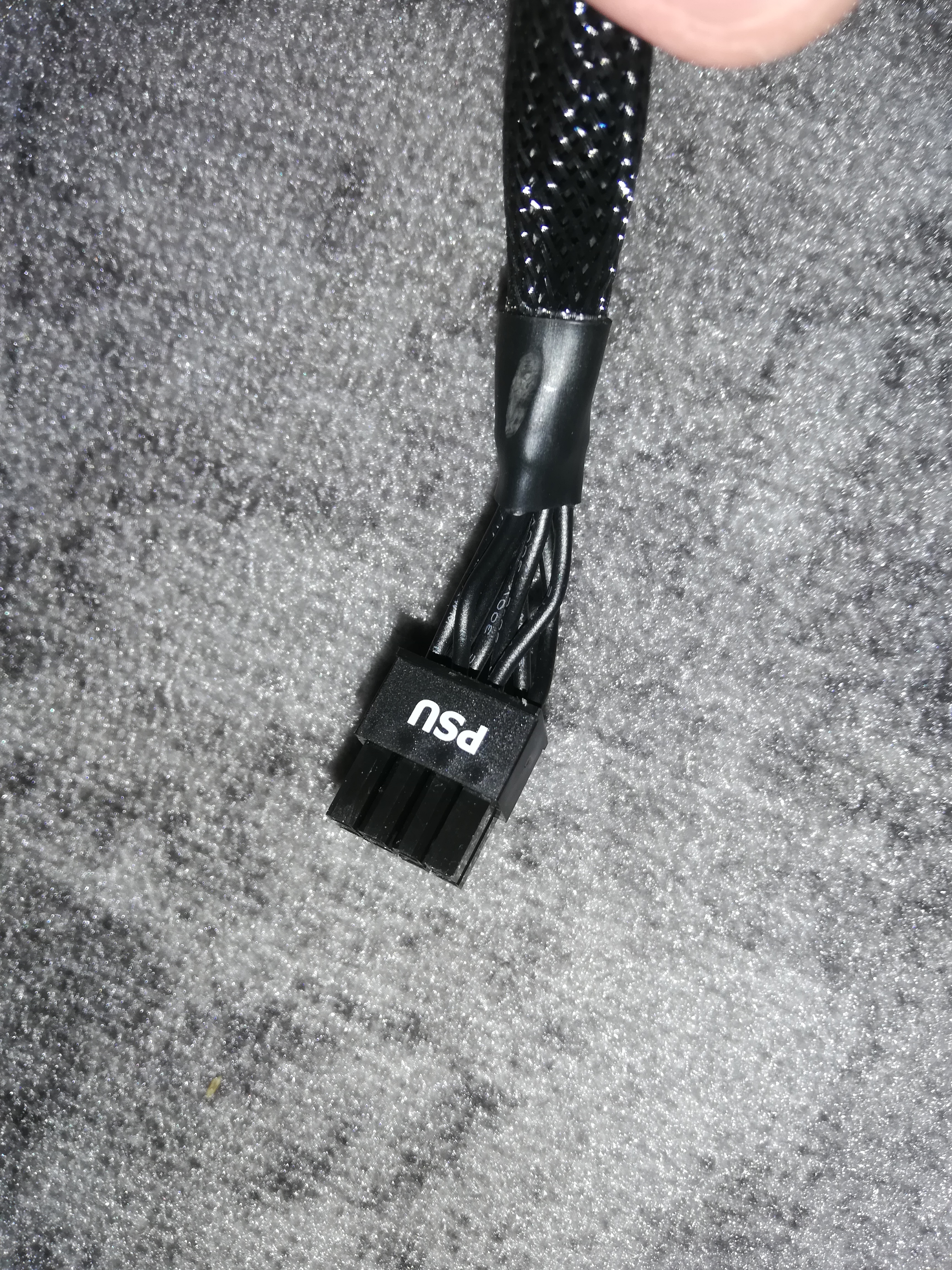

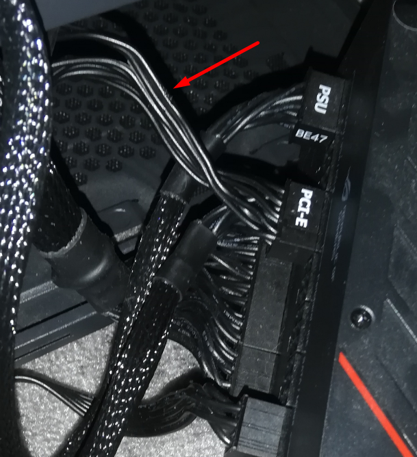

warum steckt ein kabel mit der "PCI-E"-seite im NT? die hat da nichts zu suchen.
Reaktionen: rg88, fremder1970, amorosa und eine weitere Person
Deathangel008 schrieb:
warum steckt ein kabel mit der "PCI-E"-seite im NT? das gehört sicher nicht so.
Das ist mir auch als erstes aufgefallen. Ganz schlecht.
Und..wo führt das Kabel hin? oO
Reaktionen: amorosa
Ja habe ich

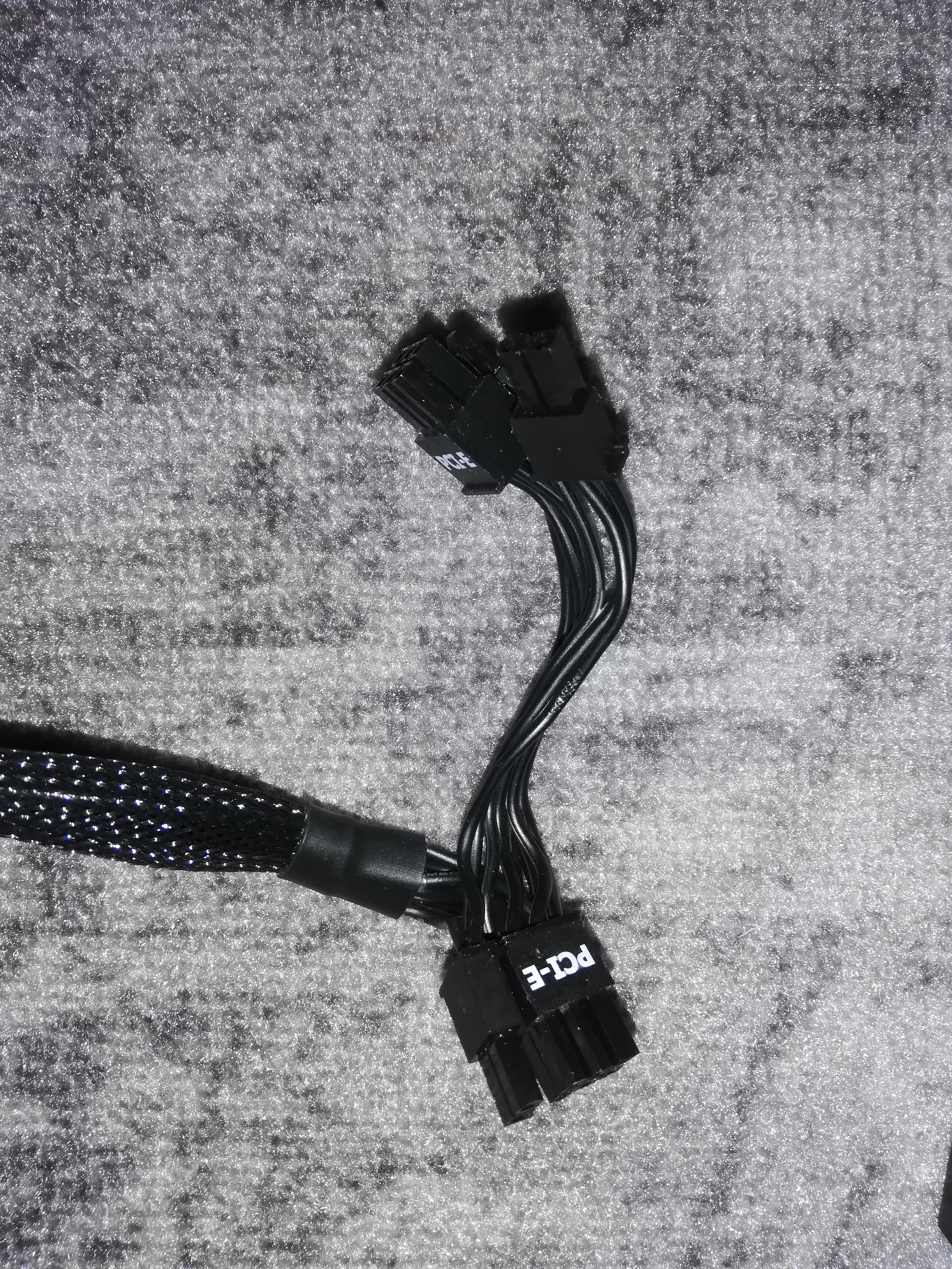

Das Kabel hier ist das einzige was auf Netzteil und GraKa gepasst hat.
ja aber warum steckt das Ende mit PCI-E im Netzteil? Und hast du versucht, den Rechner einzuschalten als du das so verkabelt hattest?
@Lukas2003: und warum steckt das mit PCI-E im NT und mit PSU in der graka...? das ist genau falschrum.
Naja, das Netzteil hat entsprechende Sicherungen dagegen sollte nix passiert sein. Einfach umstecken dann sollte es laufen :)
Wenn dabei rein gar nichts passiert ist stehen die Chancen gut.
Was hat dich davon abgehalten die Anleitung zu lesen?
Reaktionen: Jeffus
Dieses Kabel habe ich jetzt erstmal entfernt aber es geht dennoch nichts, außer der Beleuchtung.

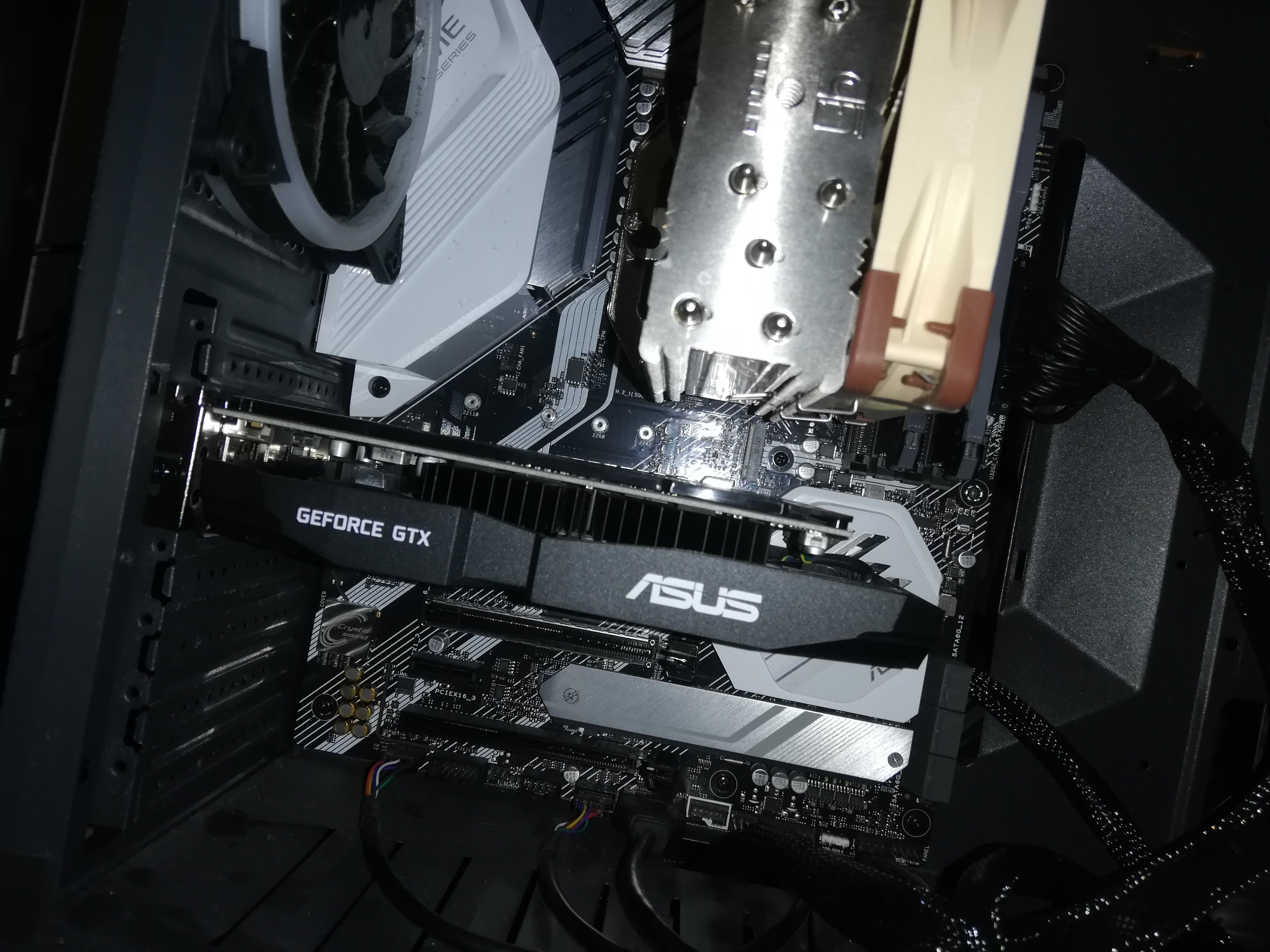

Die Anleitung war in der Hinsicht gar nicht hilfreich!
Hast du das Kabel komplett raus? also auch aus dem Netzteil?
Bau mal die GPU komplett raus und schau ob er anspringt.

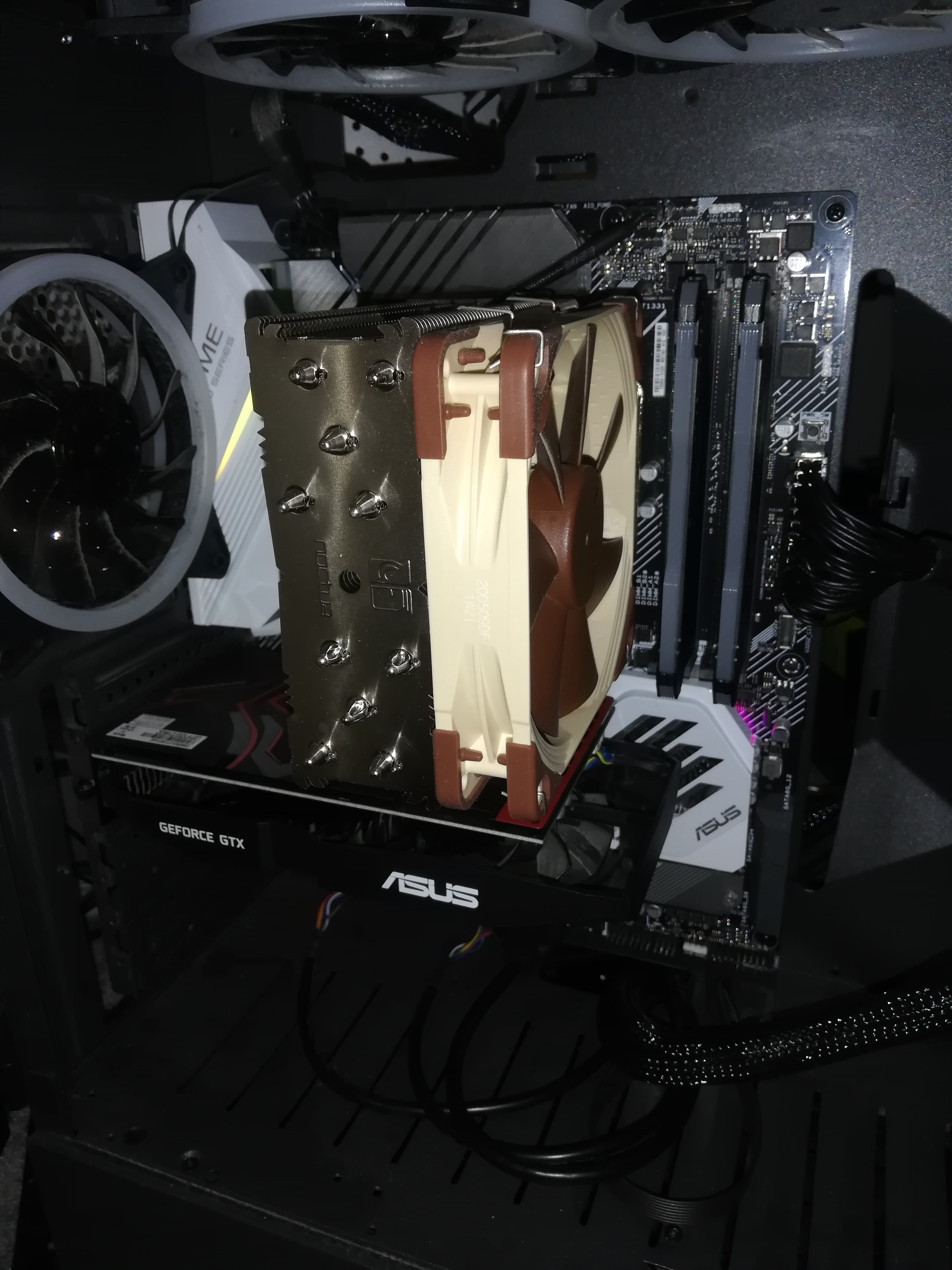

Aus irgendeinem Grund läuft der PC jetzt wieder (mit der alten GraKa).

Würde als nächstes schauen ob die neue GPU richtig im Slot einrastet.
