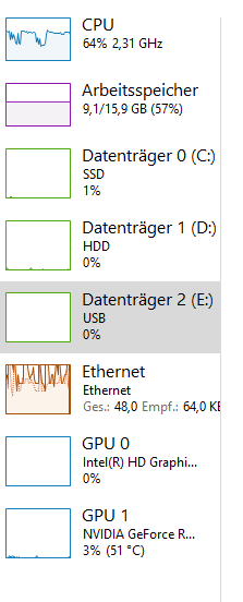

Hier noch ein Bild wären ich Overwatch 2 geöffnet habe:

Zusätzlich sinkt die GPU Auslastung deutlich wenn du das Game minimierst und in den Taskmanager wechselst. Da gibts andere Möglichkeiten, Afterburner, GPU-Z etc…

Lad dir mal HwInfo64 runter das dann Starten nur Sensoren anwählen ne runde spielen und dann von HwInfo nen Screenshot machen und hier posten.
Das die Cpu bei angezeigten 64% Auslastung 900 Mhz unter der Grundtaktfrequenz läuft ist schon etwas suspekt.

Wenn du aus dem Spiel heraus tabst, dann geht die GPU Auslastung direkt runter. Deine Screens sind daher totaler Quark.
Lad dir mal MSI Afterburner inkl. Riva Tuner runter und schau dir direkt im Spiel per OSD die Auslastung der GPU an.

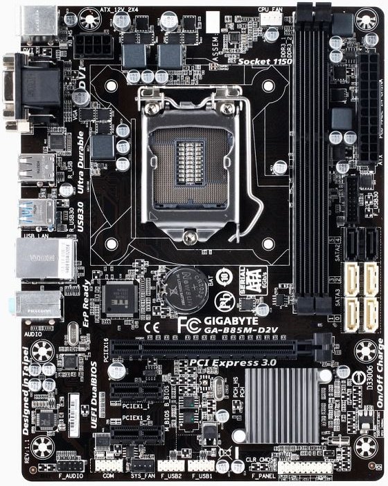

Schau dir mal sein Mainboard an,
und überlege dir was eine 84W CPU unter Last mit dem armen Ding macht...
