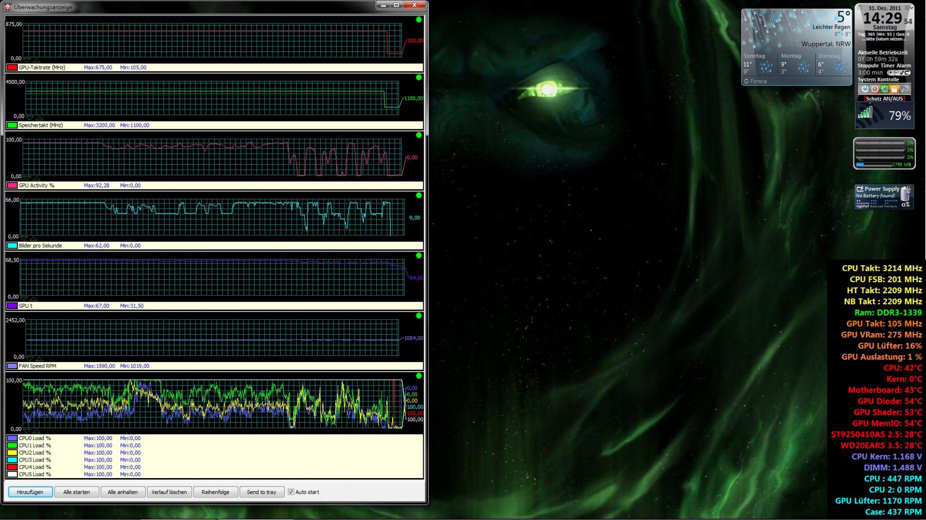

Mach doch mal ne Aufzeichnung mit dem Ati Tray Tool.
So z.b.:
