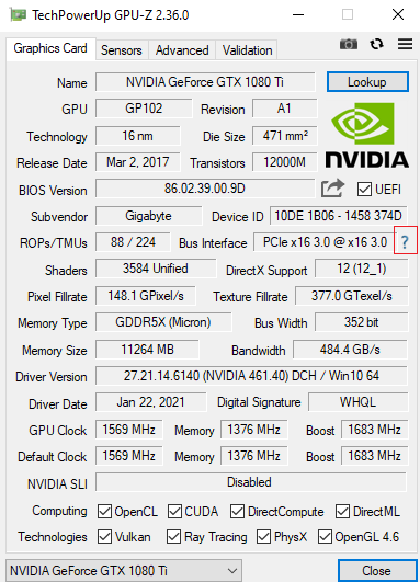

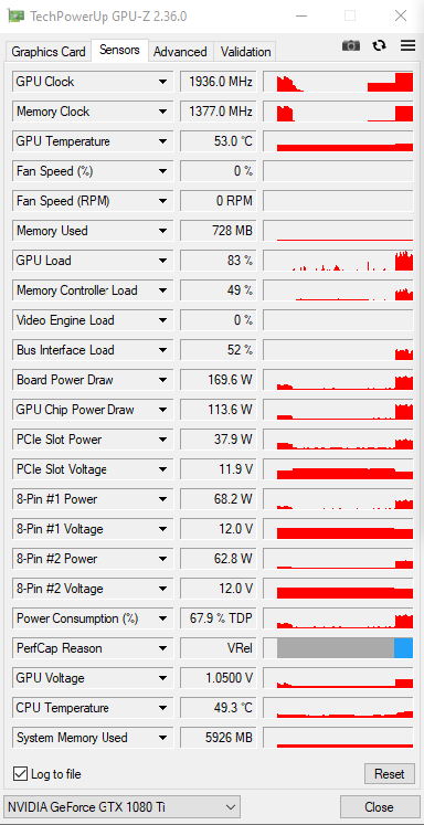

GPU-Z schrieb ich.
Lag da Last an oder nicht? Also war ein Game an oder Bench?
Wenn du auf das Fragezeichen klickst und startest passiert auch nichts?
Viper1982 schrieb:
Nutze das zum ersten Mal, da geht ein Test los, ja. Wie lange soll es durchlaufen? Lüfter gehen da gut an.
GPU Temp ist da nun bei 52C und Hot Spot 66C
Clock ist bei 2xxxMHz und springt nicht ständig hin und her wie eben bei den Spielen von 6 auf 2xxx
