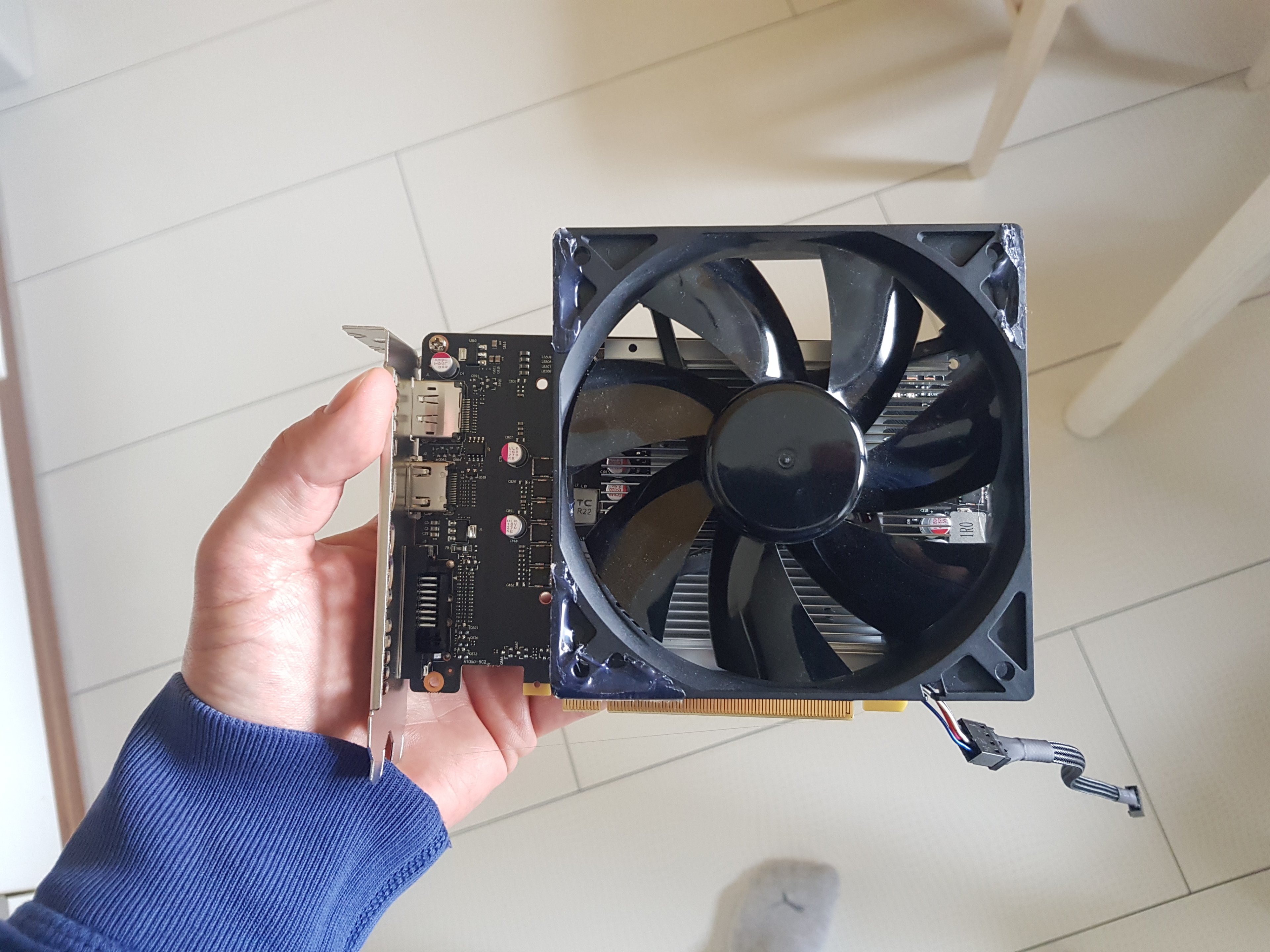

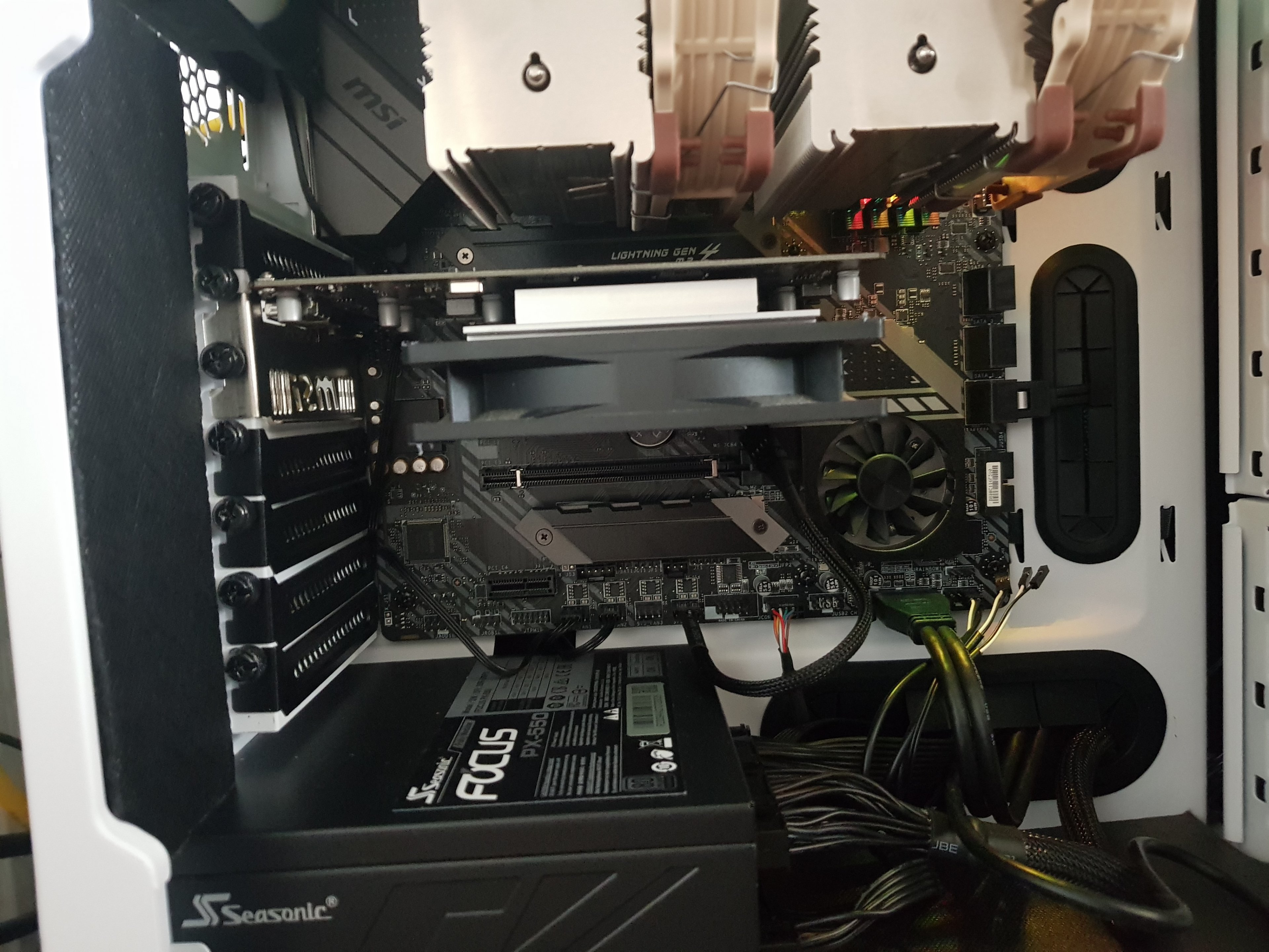

soooooooooooo....
120er Noiseblocker, Heißkleber und 15min Bastelei später:
Totenstille in der Kiste und läppische 56°C unter Vollast. Passt! :D
Thx für den Tipp. Dass ich da nich selbst drauf gekommen bin...^^
