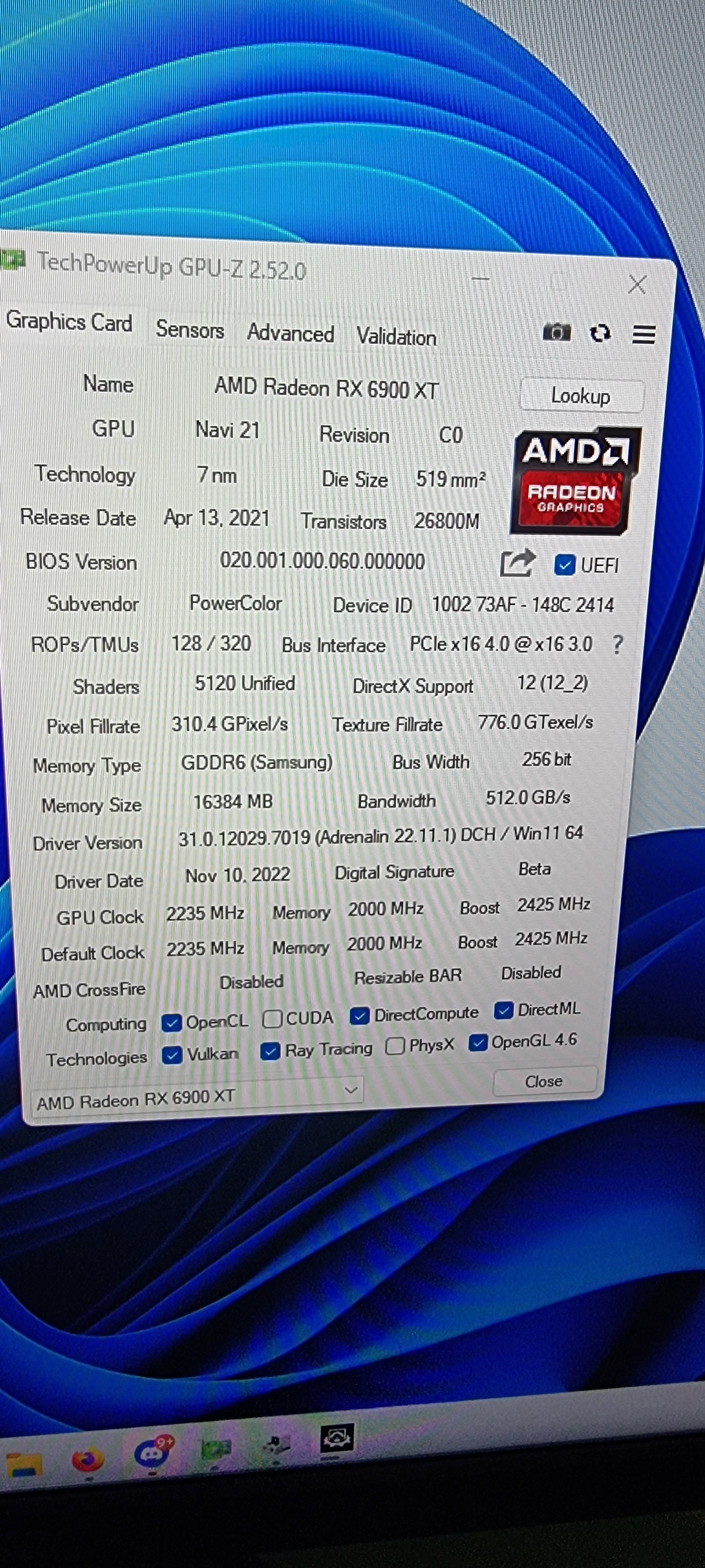

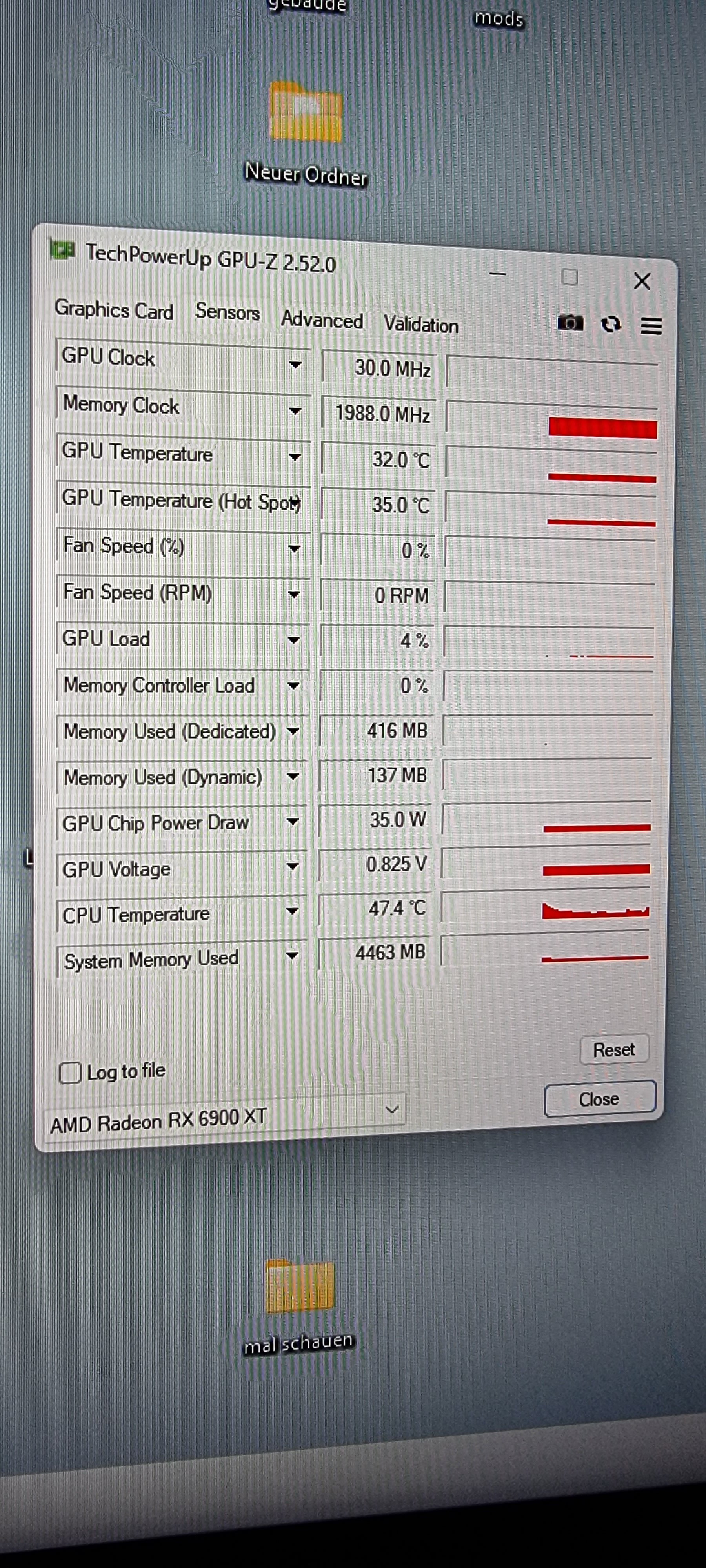

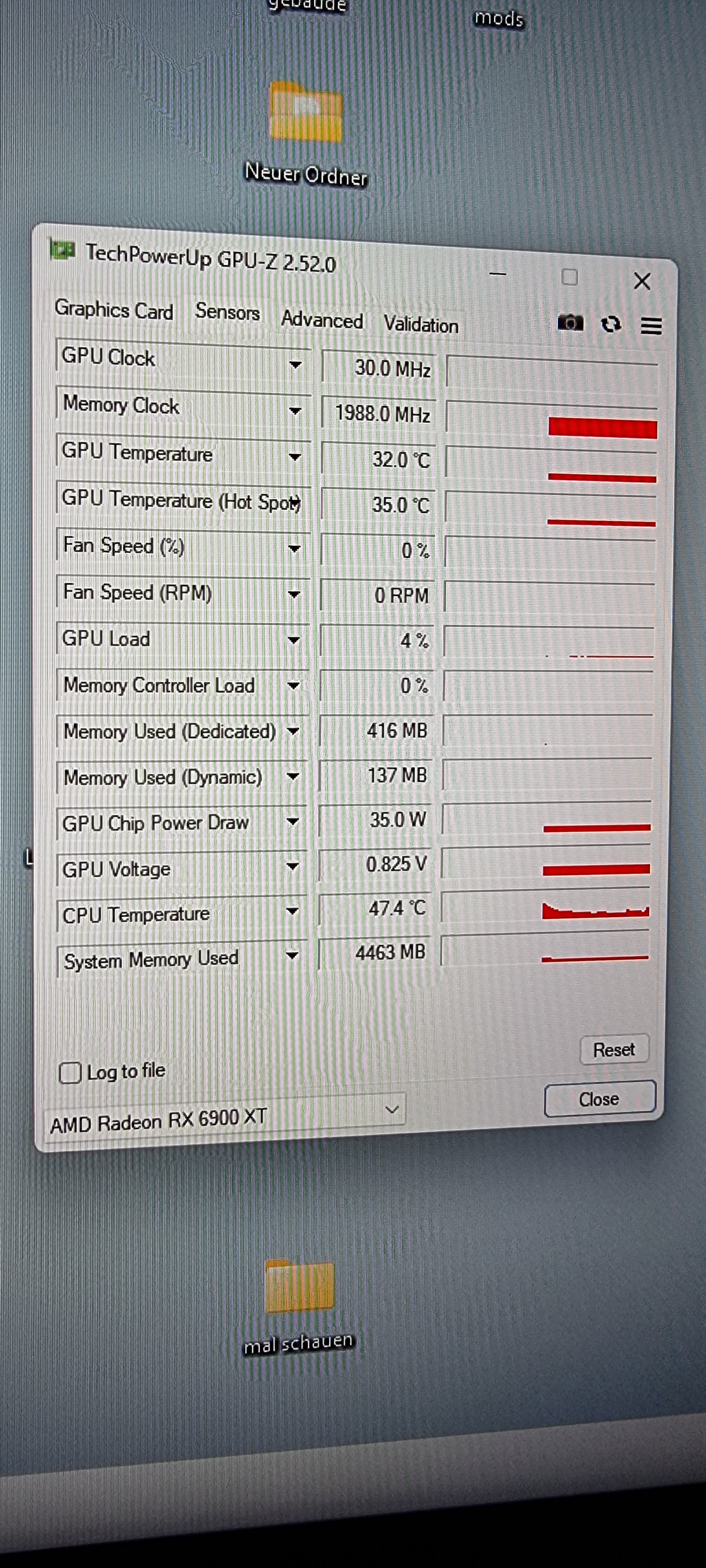

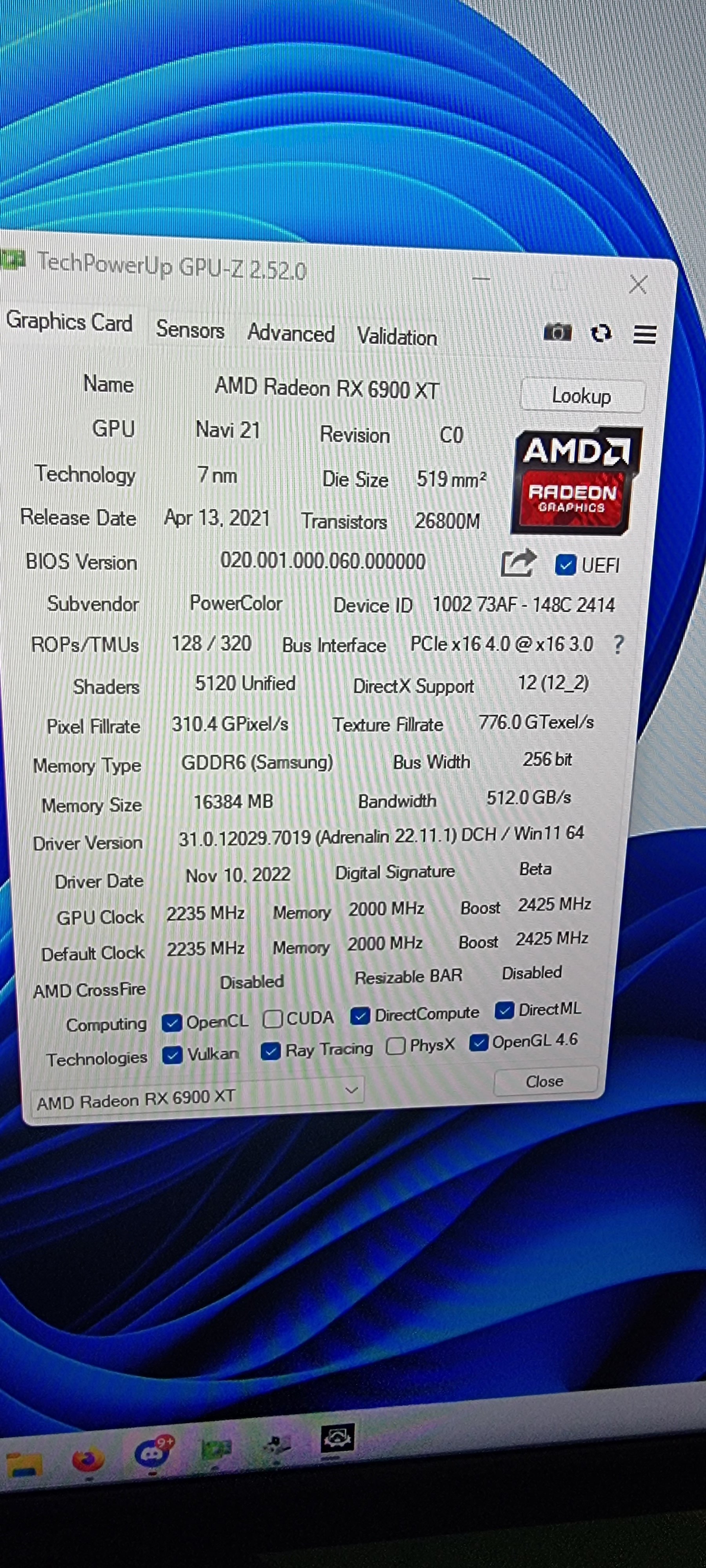

Das ist ohne Belastung des Systems

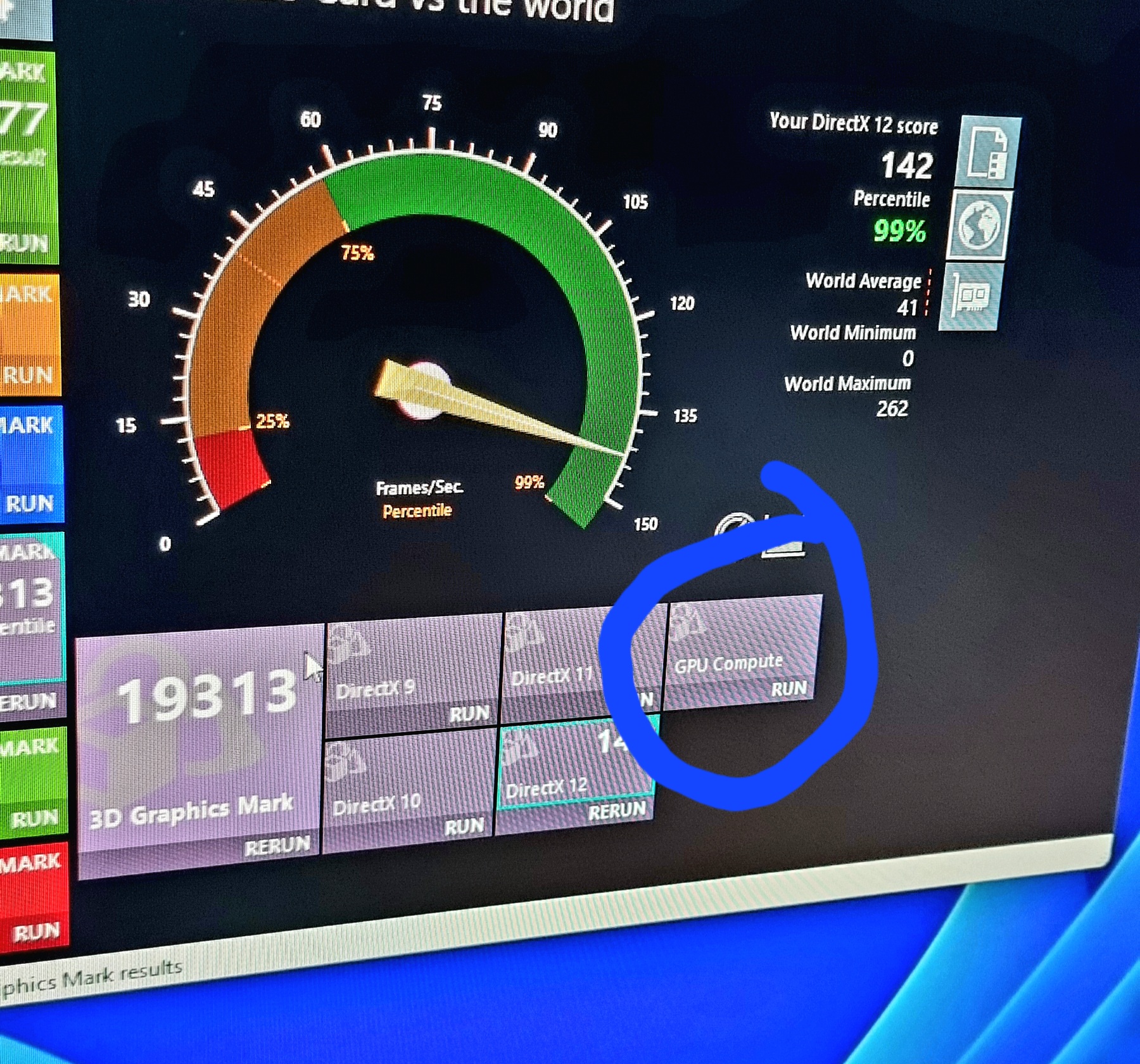

Bei dem 3d Mark geht er aus sobald GPU COMPUTE anläuft
