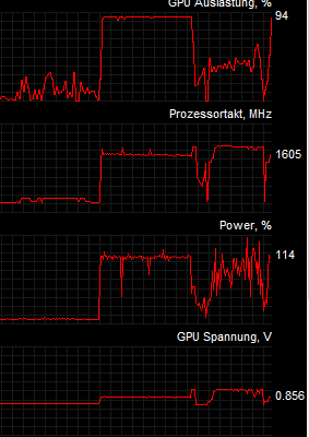

Ich habe ein Problem mit meinem Computer, meine GPU und CPU laufen
Beim auslasten durch Programm:
Gpu(alleine): ca. 100%
Cpu(alleine): ca. 100 %
Cpu + Gpu: Cpu100% Gpu100%
Im Spiel:
Öfters abstürze(nicht Windows)
Meine Vermutung:
Die Abstürze scheinen beim Laden von Grafik gehäuft aufzutreten
Vielleicht hat die Grafikkarte kurz einen aussetzer oä.
Ps.: Ich bin relativ neu auf Foren, bitte nur produktive Hilfe posten; flamen,Tipps und Fragen zu Komponenten oa. bitte DM, ich werde diese dann zum Hauptpost hinzufügen
822900
822901
Ich bei Bild 2 ein bisschen Hintergrundbelastung, deswegen nicht 100 %
