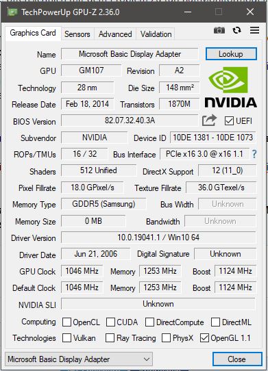

Ich habe die alte Grafikkarte von einem Freund geschenkt bekommen und versucht bei mir ein zubauen.
Leider erkennt er diese nicht obwohl sie bei meinem Freund noch tadellos funktioniert hat. kannt das ein Software technisches Problem sein oder ist sie beim Transport kaputt gegangen? OIder funktioniert sie und wurde bloß von GPU-Z nicht richtig erkannt?
Ich habe die Karte bereits ein weiteres mal ausgebaut und den PCI Port mit Luft gereinig.

Auch wenn noch nix da steht - alle Stromkabel drin und BIOS Update gemacht ? 😉

Bisschen genaur was die vorhandene Hardware angeht darf es schon sein.
Ansonsten scheint da laut dem Bild kein Treiber isntalliert zu sein.

bisy schrieb:
Ja, Monitor ist an der Grafikkarte angeschlossen und es kommt auch ein Bild!
Treiber habe ich noch keine Aktualisiert es hat sich auch nicht wie sonst üblich das Nvidia Programm unten in der Taskleiste geöffnet
Häh. Wenn du ein Bild kriegst, dann läuft die Graka doch offensichtlich. Definiere "nicht erkannt" bitte!
Erstmal Treiber sauber installieren!
Reaktionen: lowPchilfe

Wenn du Bild hast, funktioniert die Grafikkarte auch. Lad dir halt mal den aktuellen Grafikkarten Treiber und installieren den, fertig
Ich dachte da bei GPU-Z "Microsoft Basic...." steht das er nicht die Grafikkarte erkennt. Sondern die CPU, GPU benutzt

Microsoft basic heißt nur, dass erstmal nur der Microsoft Standard Treiber genutzt wird.
Und wenn der Monitor an der Grafikkarte dran steckt und darüber ein Bild kommt, dann wird auch die Grafikkarte genutzt
Wenn der Monitor an der Gtx750 angeschlossen ist und du bekommst nen Bild kann er nur selbige benutzen sonst hättest du nämlich kein Bild.

Die Grafikkarte hat nämlich ein VBios mit UEFI Support aktiv, Screenshot #1 .
Wenn dein Mainboard nur BIOS hat und das VBIOS der Grafikkarten ist hier nicht
abwärtskompatibel zu Bios/Legacy - Mainboard, wird das nichts mit dem erkennen der Karte.
Ah, ok, wird doch erkannt wenn ein Bild kommt.
