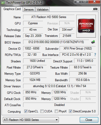

Meine XFX HD 5870 wird von meinem Mainboard (M3N78D) zwar als x16 Karte erkannt, aber nur (laut GPU-Z) mit PCI-e eingebunden.
Ob ich große Performance Unterschiede sehe kann ich nicht sagen, da ich keinen Vergleich habe. Im BIOS habe ich leider Keine Möglichkeit die Bandbreite einzustellen.

klick mal auf das Fragezeichen neben Bus-Interface und mach den Rendertest !

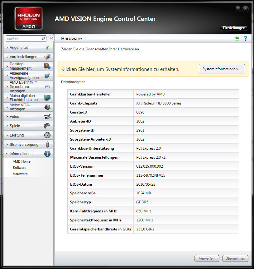

Was sagt das Catalyst Control Center?

Du meinst wahrscheinlich diese Seite oder?

Zeigt er das auch unter Last an? GPU-Z zeigt bei mir im Idle an, ich hätte nur PCIE 1.1, spinnt also ein wenig. :)
Mach mal nen Futuremark, evtl. Anzeigefehler.
