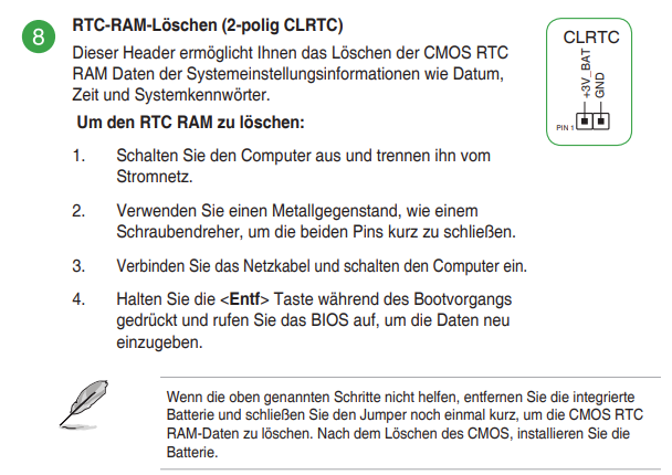

Dann gib dem H270 mal einen vollen Reset.
Seite 13 des Handbuches.
