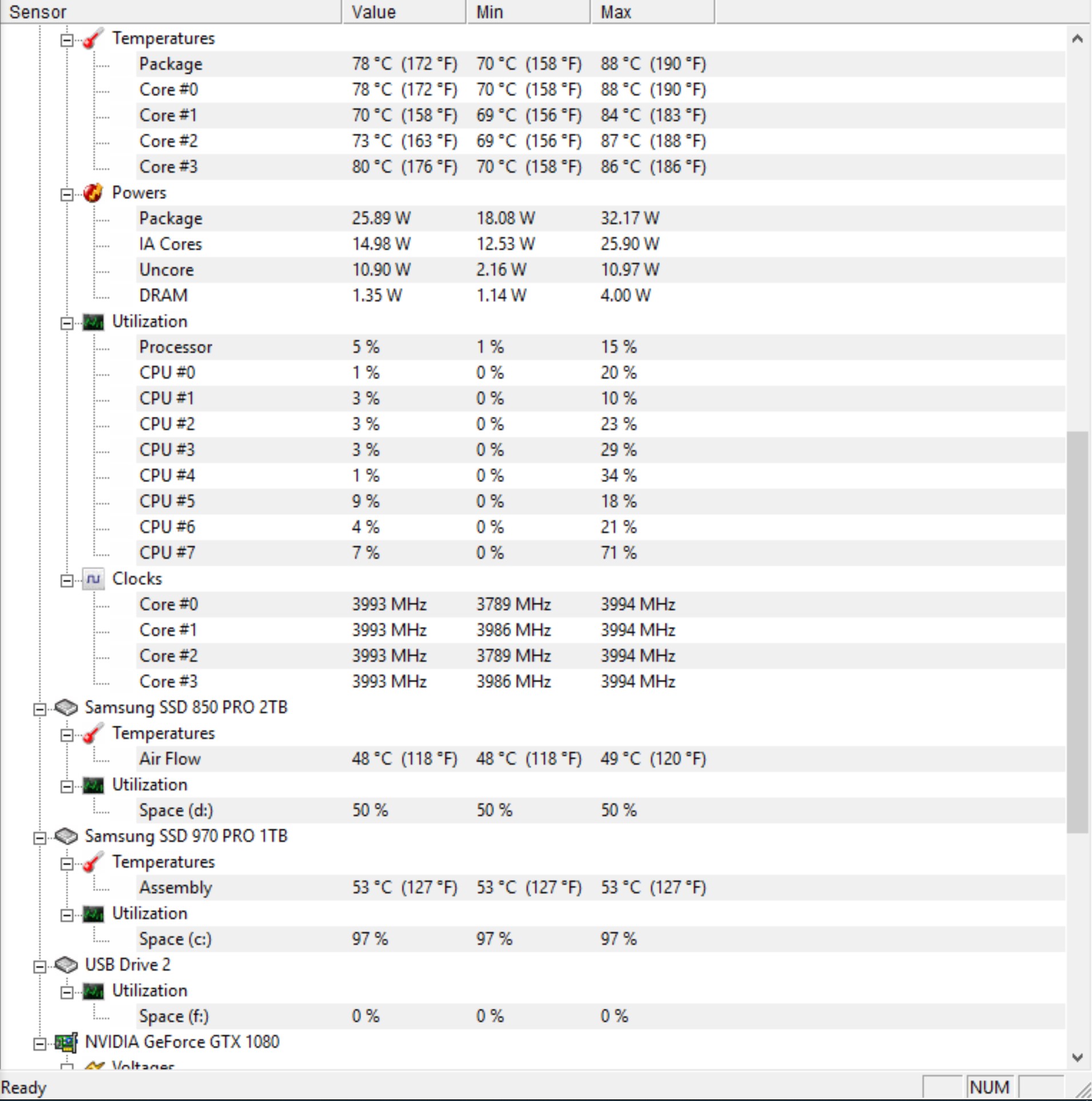

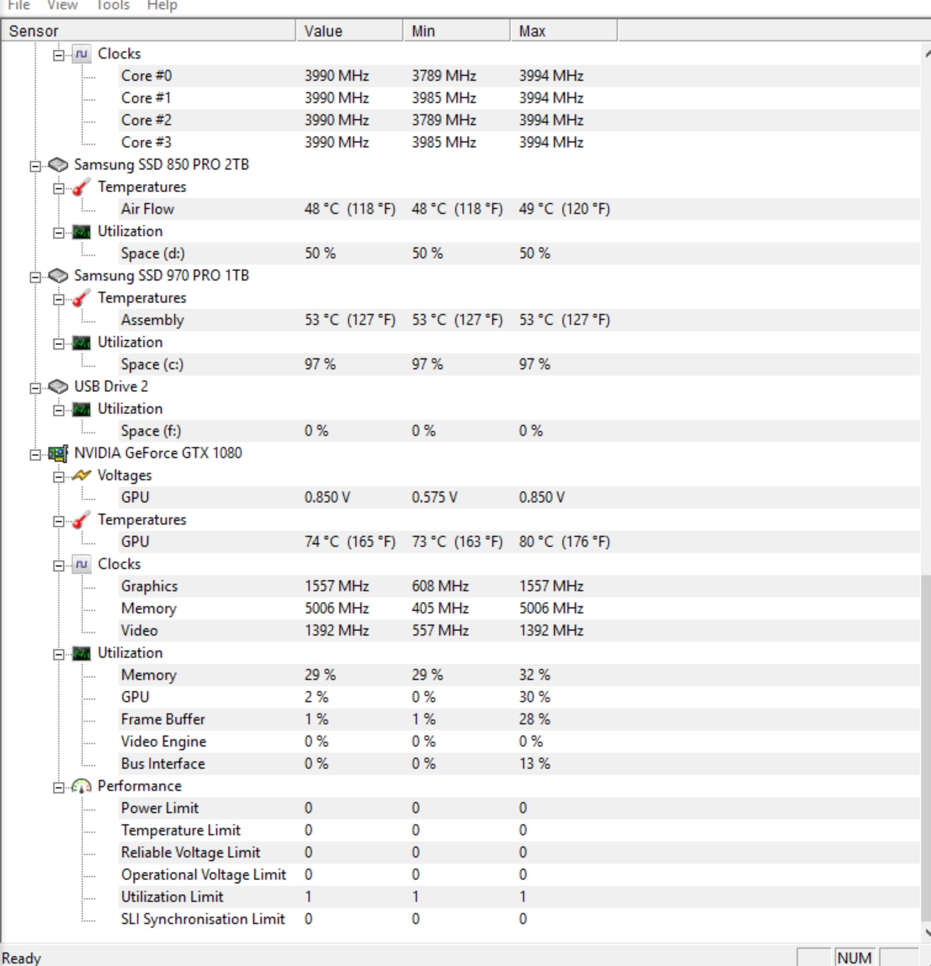

Da sieht man nur, dass Grafikkarte UND Prozessor viel zu heiss sind. Das deutet darauf hin, dass die Pumpe oder die Lüfter ausgefallen sind. Kühlflüssigkeit kann man nicht nachfüllen und das ist auch nicht das Problem.
Okay, laut ist der PC. Also man hört die Lüfter deutlich aufdrehen. Dann müsste es ja an der Pumpe liegen?
Stimme Willi-Fi zu. Die GPU und CPU sind bereits ohne Last völlig überhitzt, was ja nur bei einem versagen des Kühlsystems passieren kann.
Edit: bekommt die Pumpe vielleicht gar keinen Strom? Was sagt die Pumpendrehzahl?

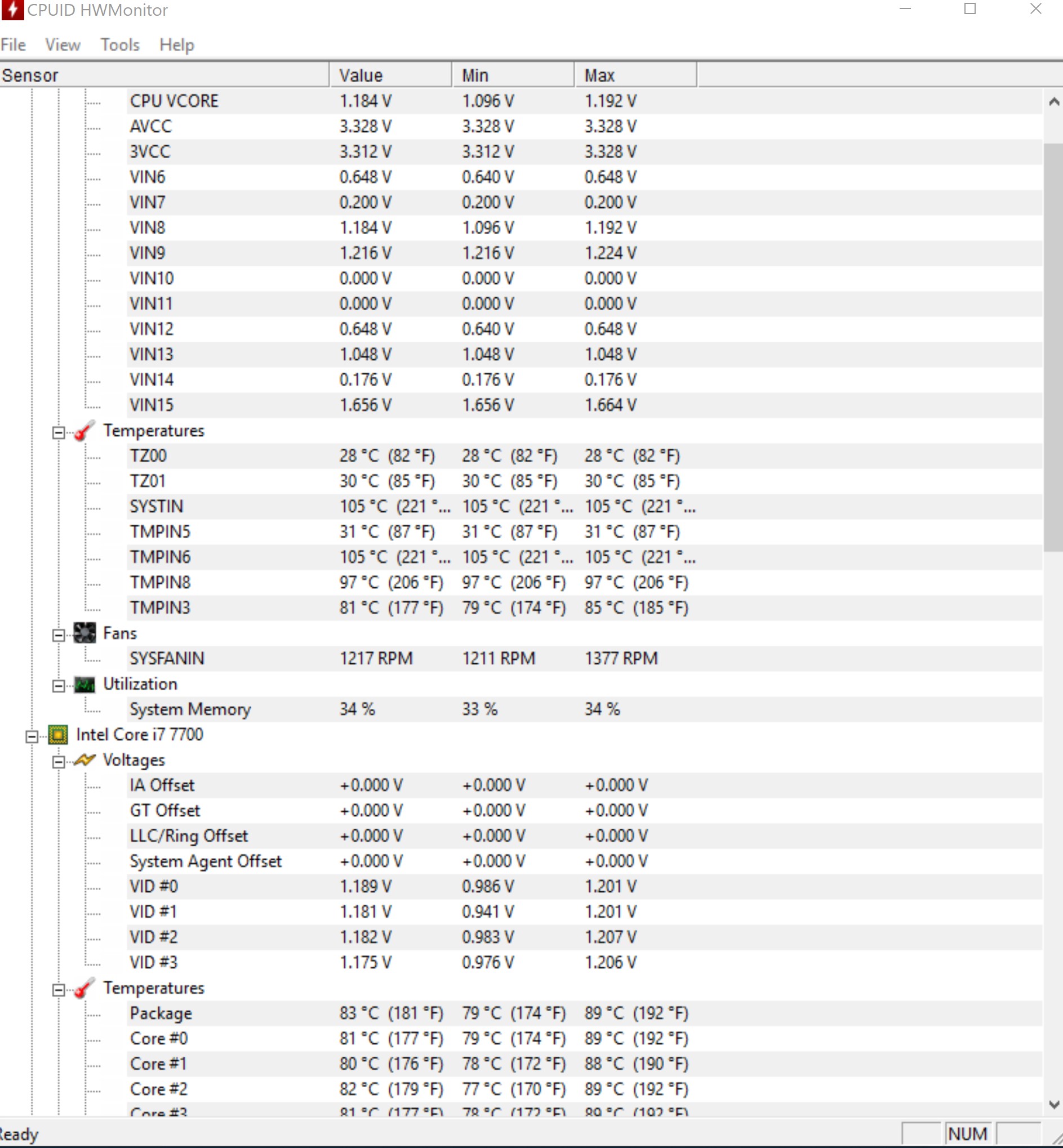

Das Programm zeigt vieles an, leider weiß ich da nicht wo ich die Lüfter bzw. Pumpen Anzeigen finde.
bei den Lüftern würde ich schätzen

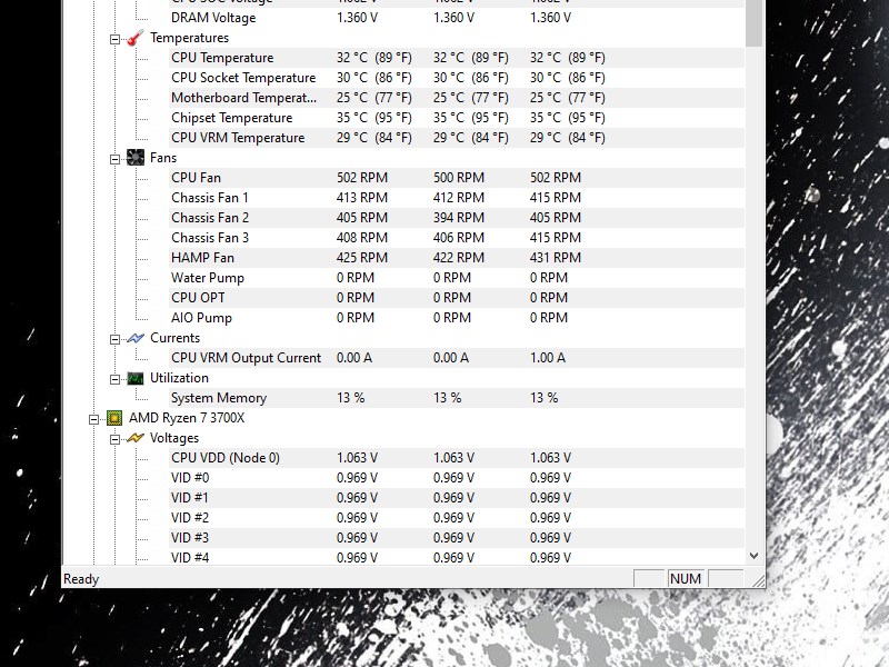

HW Monitor im Bild.
@Willi-Fi - keine Angst, ich sammle Gründe FÜR & GEGEN ... leider häuft sich GEGEN unaufhaltsam
wie schon hier gesagt, kann es sein, dass deine pumpe als lüfter angezeigt wird. wie viel lüfter hast du in deinem gehäuse und wie viel lüfter werden dir mit welcher drehzahl angezeigt?
Ich habe einen Screenshot angehängt, in welchem zu sehen ist, was ich sehen kann.
  • HWMonitor.txt
    HWMonitor.txt
auf deinem bild ist leider kein einziger lüfter zu sehen.
du solltest den abschnitt posten, indem die lüfterdrehzahl angezeigt wird.
schau dir das beispiel über meinem letzten post an. RPM ist die lüfterangabe.

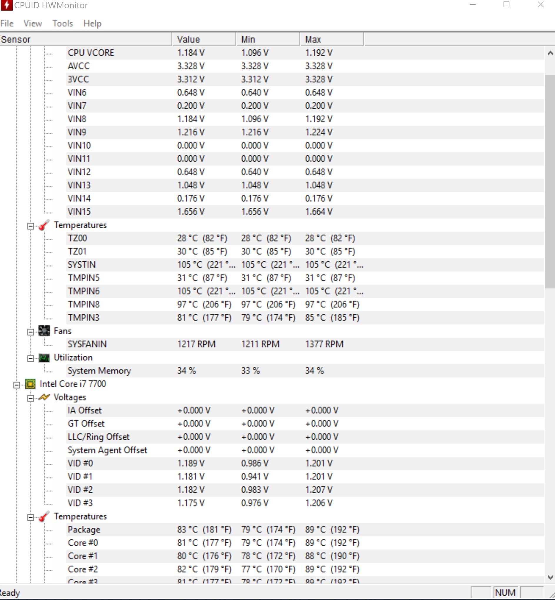

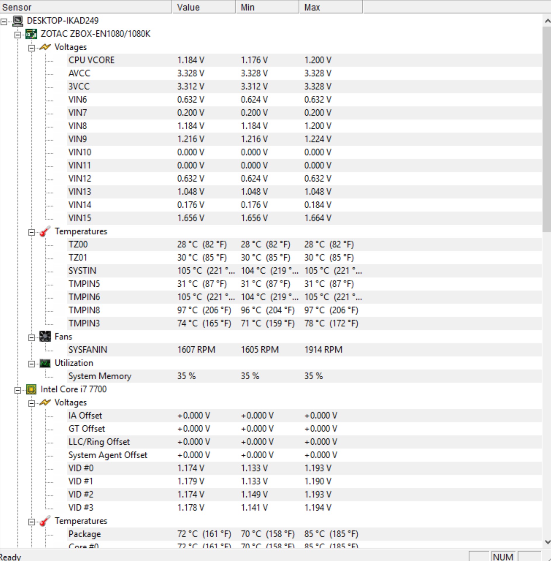

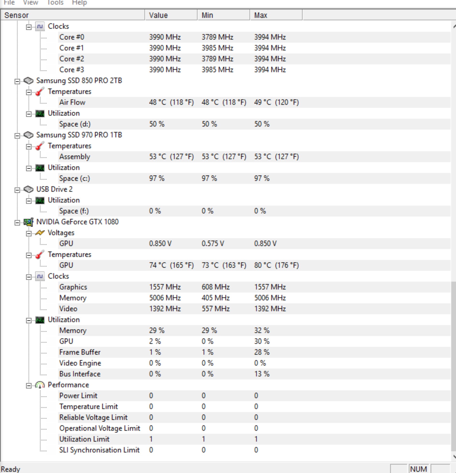

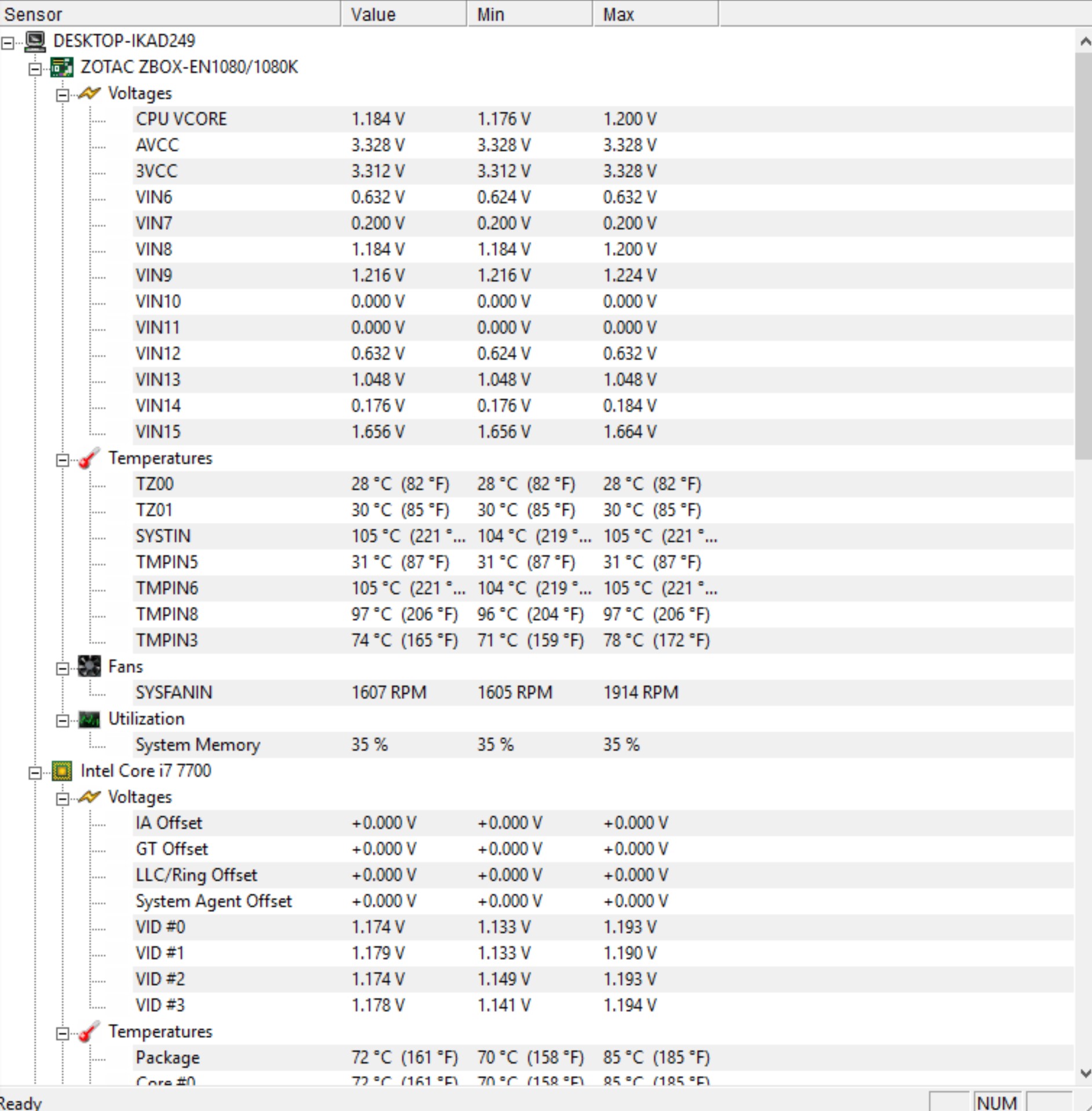

Das ist alles, was mir unter CPUID HWMonitor angezeigt wird:
es ist nur eine angabe zu sehen, von einem sys fan. könnte bedeuten, dass deine pumpe direkt am netzteil angeschlossen ist.
habe mir jetzt mal den video auf der web seite deines rechners angesehen. ist schon ziemlich kompakt das ganze und dementsprechend schlecht zu kühlen. der eine radiator für graka und cpu ist schon ganz schön auf kante.
um jetzt wirklich zu sehen, ob deine pumpe läuft, oder vielleicht defekt ist, bleibt wohl nichts anderes übrig, wie das gehäuse zu öffnen.
