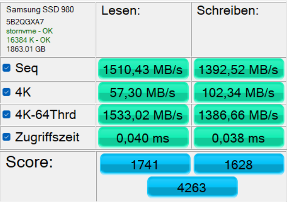

Zum Thema SSD, war ein Fehlkauf. Sollte eig ne 3.0 sein und hab dann doch die 4.0 gekauft. Die Geht wieder zurück
Welche SSDs sind es denn? Ob die nun PCIe 4.0 "können" und nur am PCIe 3.0-Interface betrieben werden, das stört die SSDs reichlich wenig. Später, wenn du in der Zukunft tatsächlich das System upgradest (und es sich um gescheite SSDs handelt - PCIe 4.0 ist ja auch kein Maßstab für gute SSDs), so kannst du die z.B. mitnehmen ins neue System nehmen.

Samsung 980 Pro
