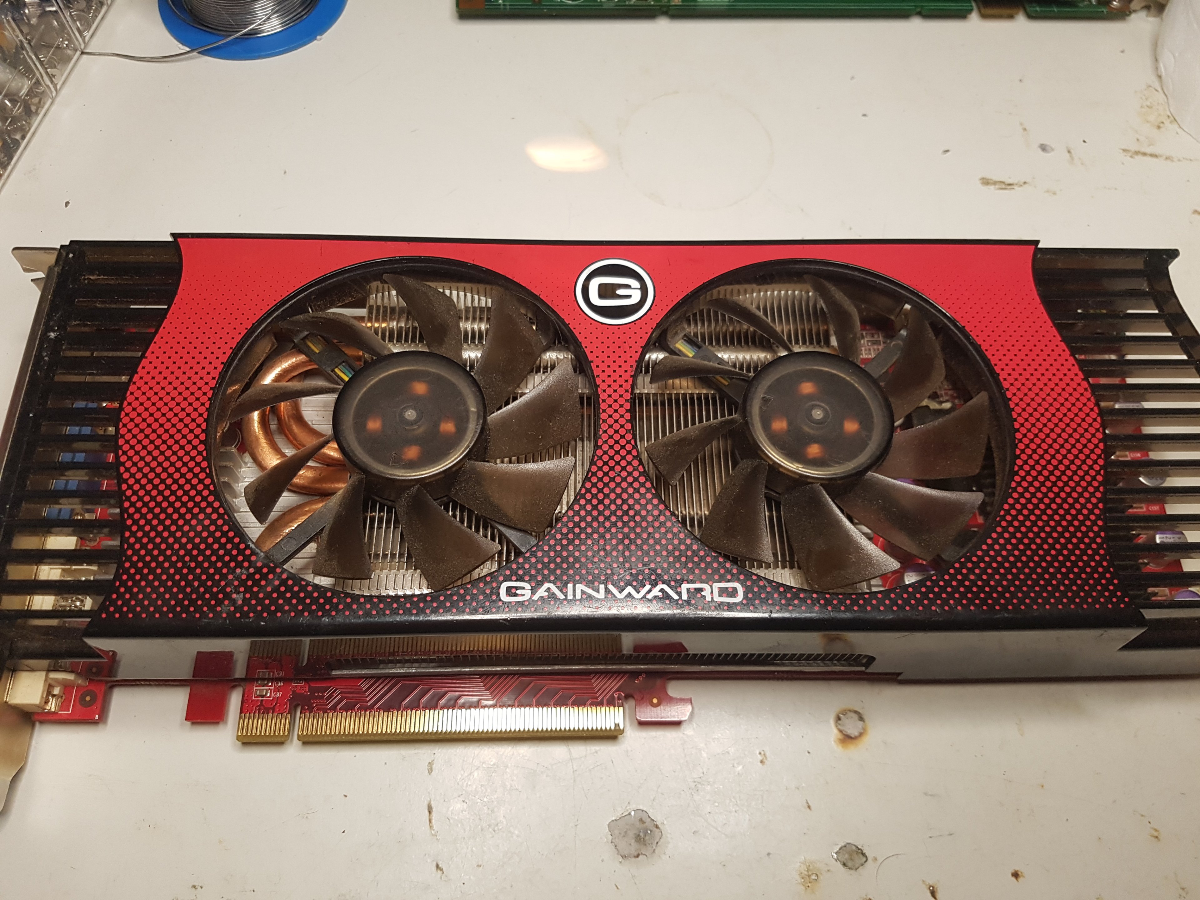

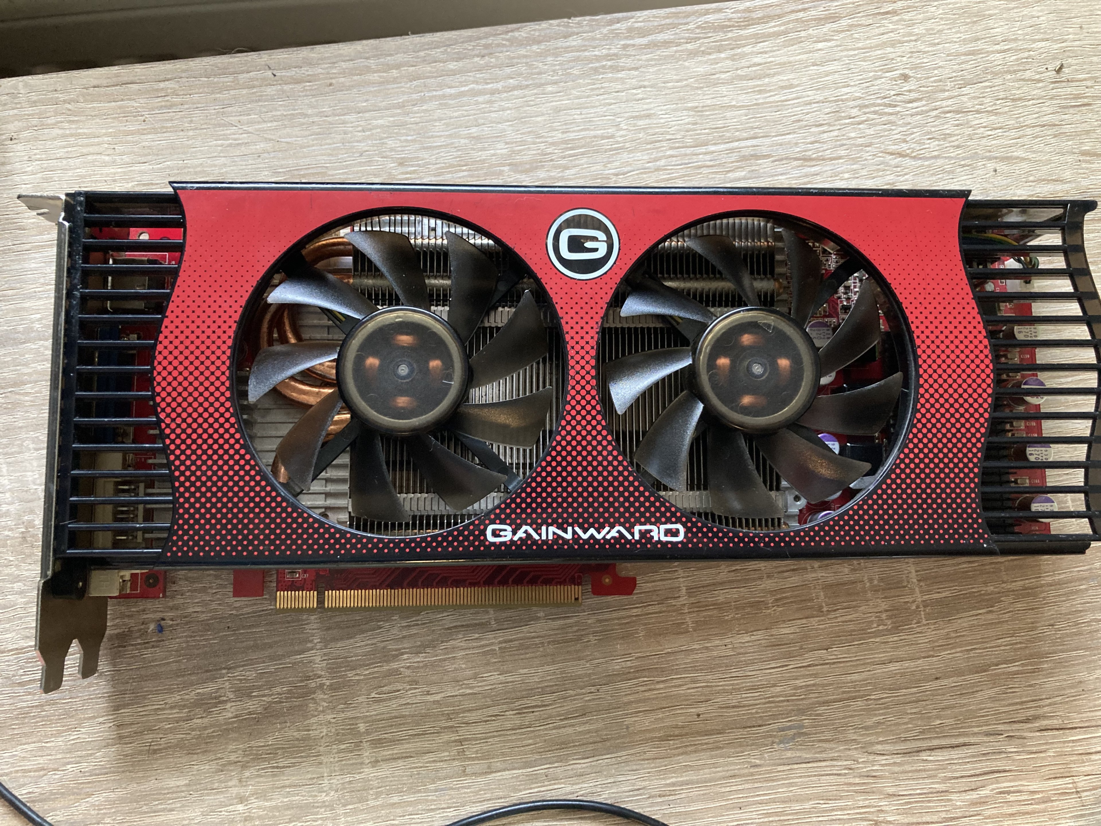

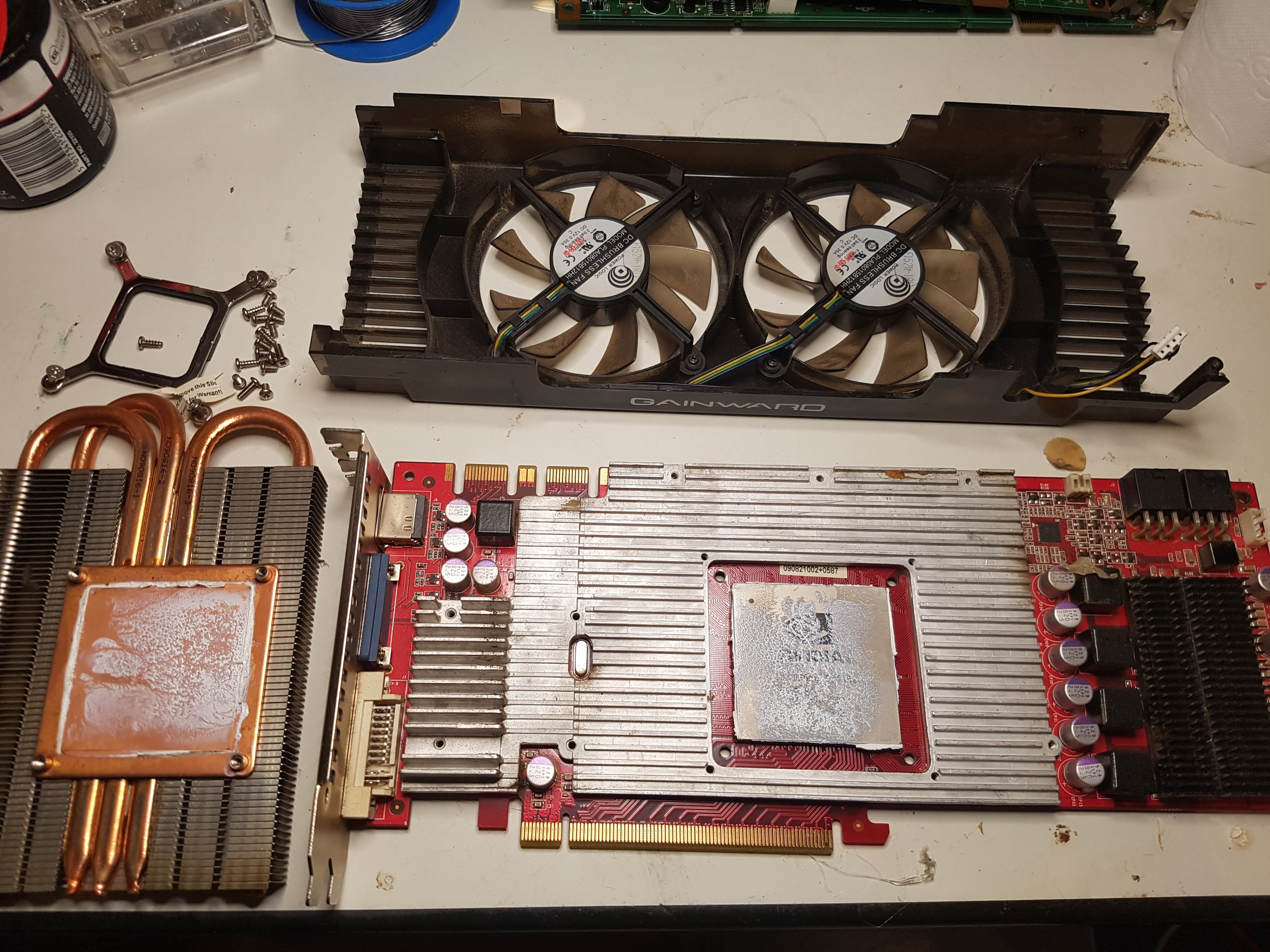

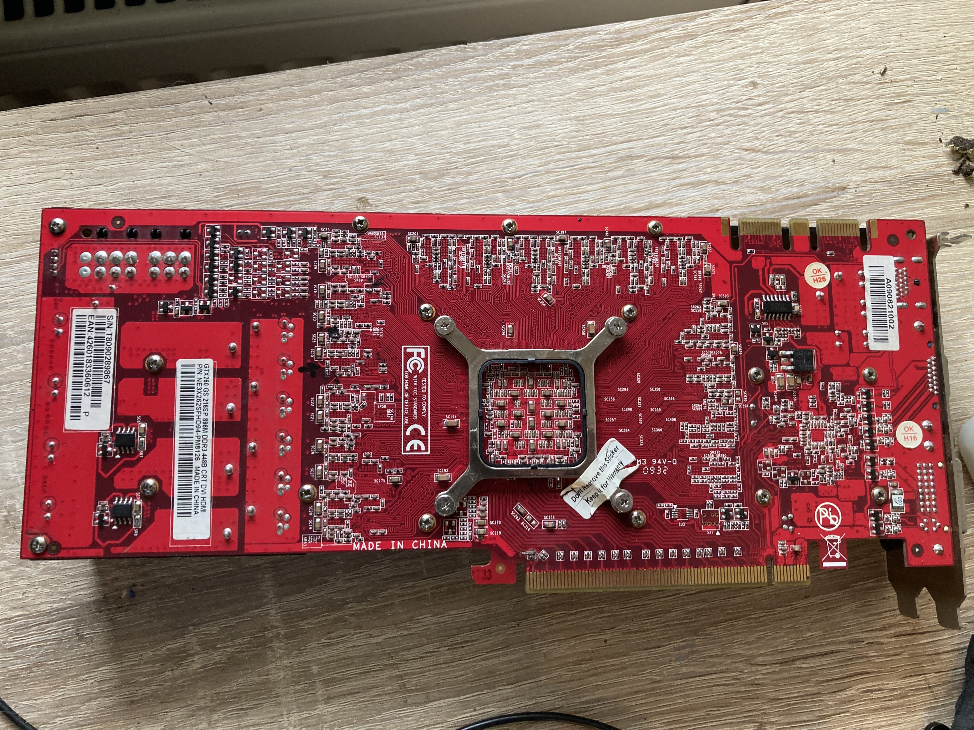

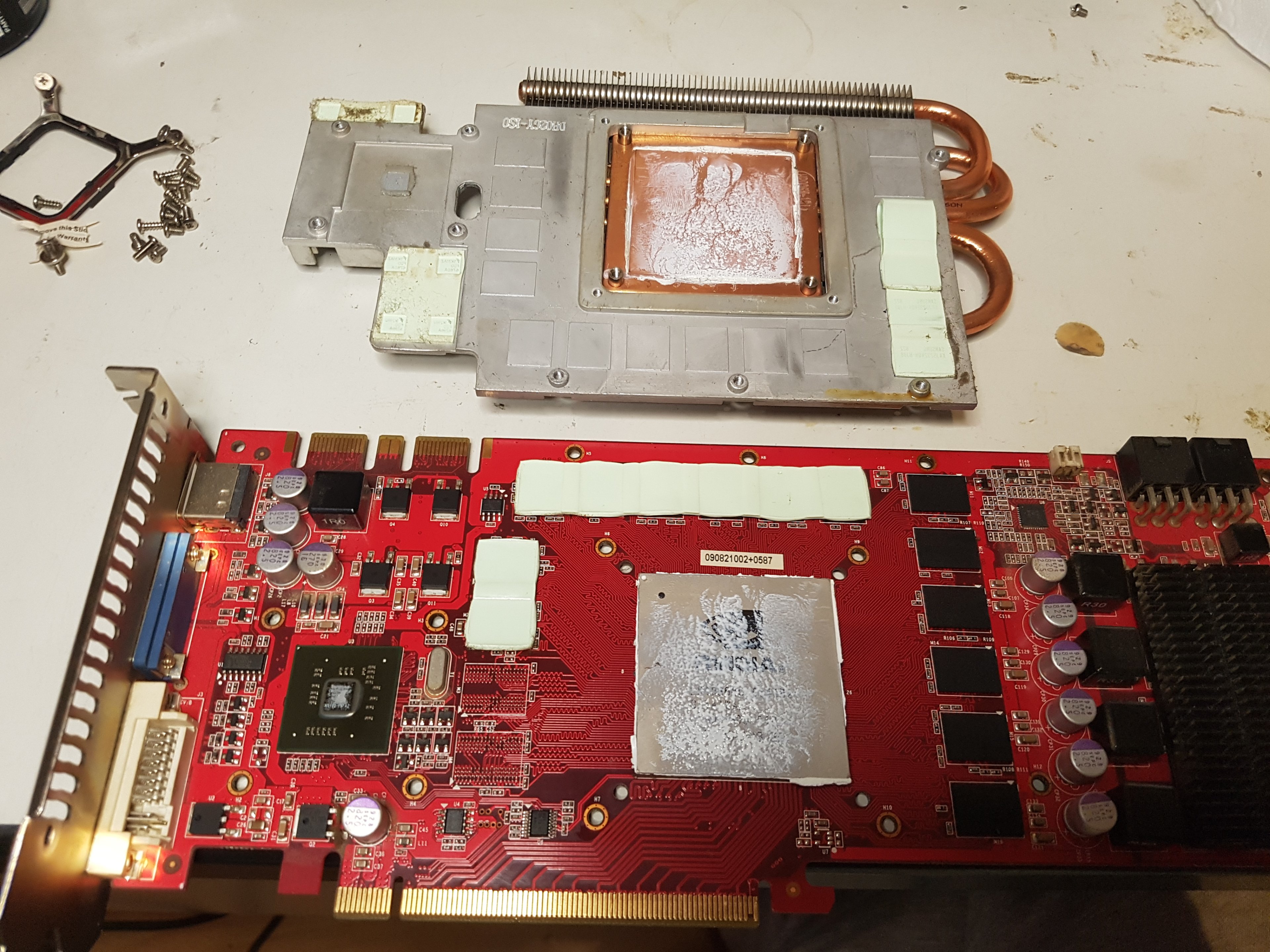

Hier das wahrscheinlich nächste Projekt - eine Gainward GTX260 Golden Sample.
Ich hab die Karte schon seit mehreren Jahren, aber noch nie Reparaturversuche unternommen oder eingebaut. Wie ihr auf der Rückseite seht, sind alle möglichen Bauteile abgerissen, und ein Lötpad am PCI-E Slot fehlt - deswegen habe ich die damals erstmal an die Seite gelegt. Kühlersiegel ist aber noch ganz
Details dazu wie gewohnt hier: https://www.computerbase.de/forum/threads/mein-graka-modding-und-reparaturblog.2122407/page-2

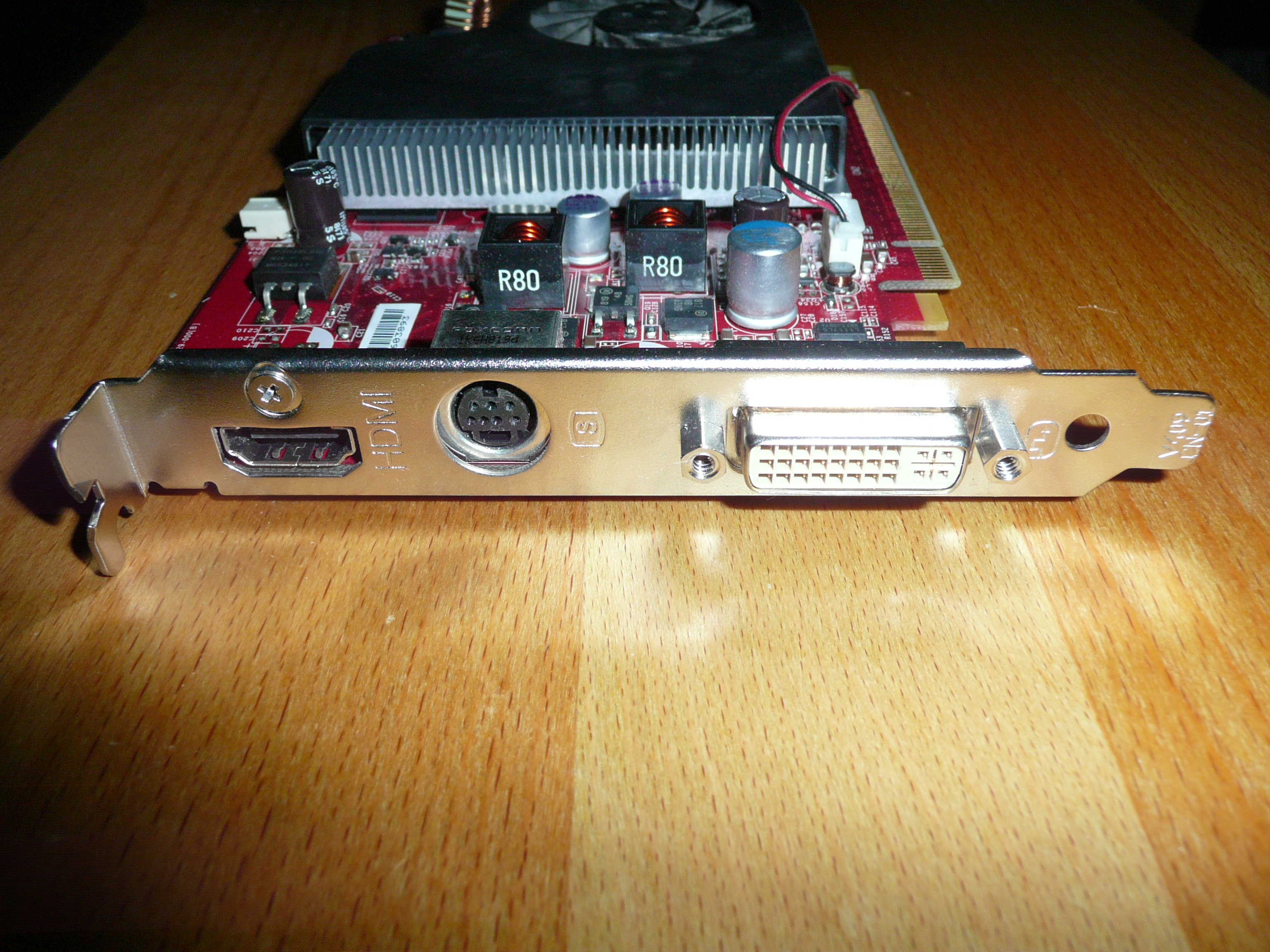

Ich war erstaunt, wie klein und flach der Kühlkörper eigentlich ist. Der wirkt mit montierter Abdeckung viel größer. Liegt vielleicht auch daran, dass ich 2010 mal kurz eine GTX285 Golden Sample hatte, die mir der Hardware-Laden als Ersatz für meine defekte HD4870x2 andrehen wollte. Dort ist der Kühler deutlich größer - hier der Vergleich:

Kühlfläche ist ausreichend, die Frage ist, bei welcher Lautstärke.^^ Wir sind schon stark verwöhnt mittlerweile von flüsterleisen 400W+ Kühlern, die dafür aber halt auch um die 4 Slots in Anspruch nehmen.

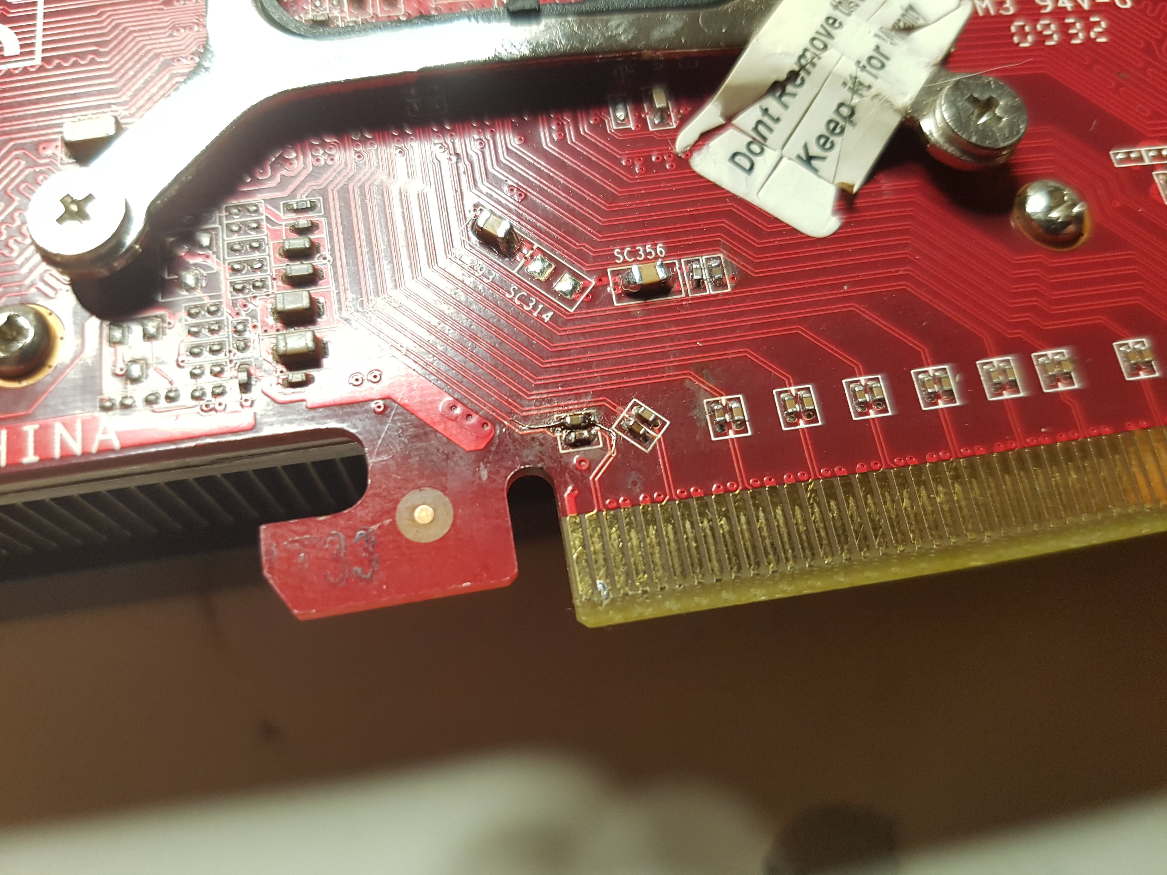

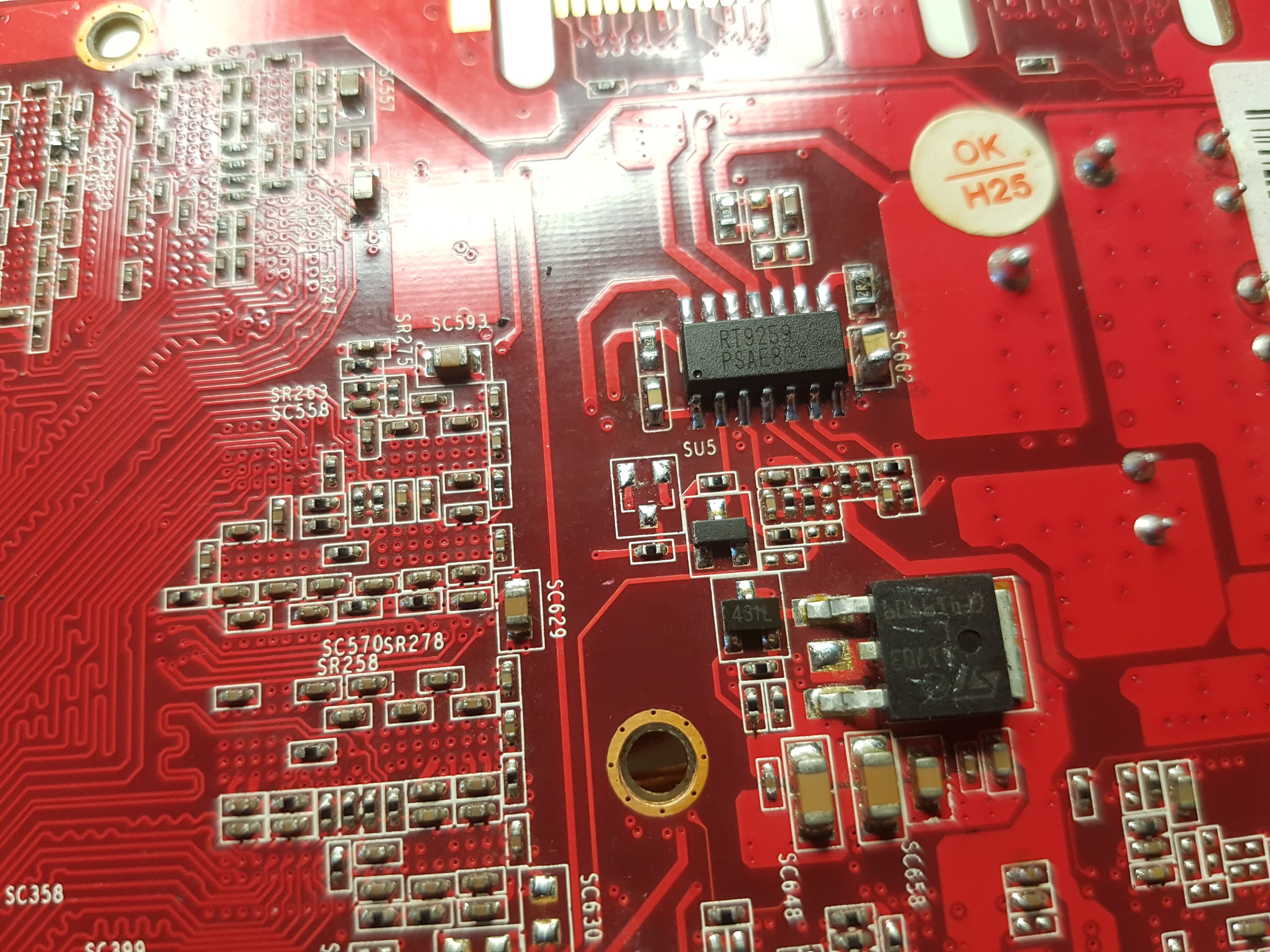

Ich habe die GTX260 GS jetzt durchrepariert, GPU Spannung war da, aber Mem Spannung fehlte noch. IC getauscht (hatte das vorher nicht ganz richtig konfiguriert, dachte den hats vielleicht mitgenommen), ging immer noch nicht.
Dann nochmal Bilder aus dem Internet verglichen und festgestellt, dass noch ein Transistor fehlte (links unter "SU5).
Und zack, Karte lief im x8 Modus direkt wunderbar.
Speicherspannung ist default 2,075V was schon ziemlich viel ist. Der wird auch gut warm. Ist aber auch von 1000 auf 1100MHz ab Werk übertaktet, also sollte das passen und nichts mit dem getauschten IC zu tun haben.
Dann noch die PCI-E Reparatur gemacht, jetzt läuft sie wieder mit voller Bandbreite x16 - später gibts noch ein paar Pics

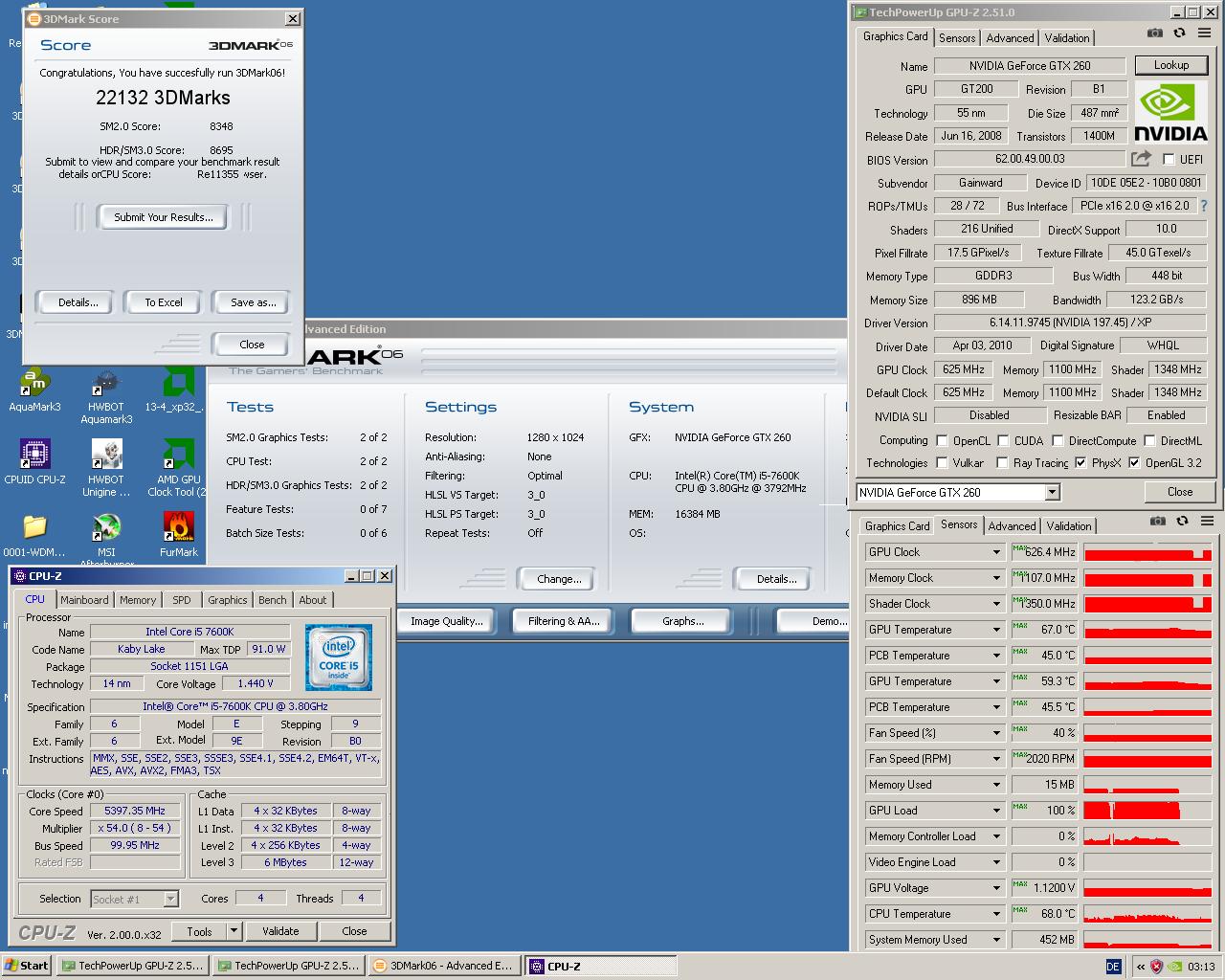

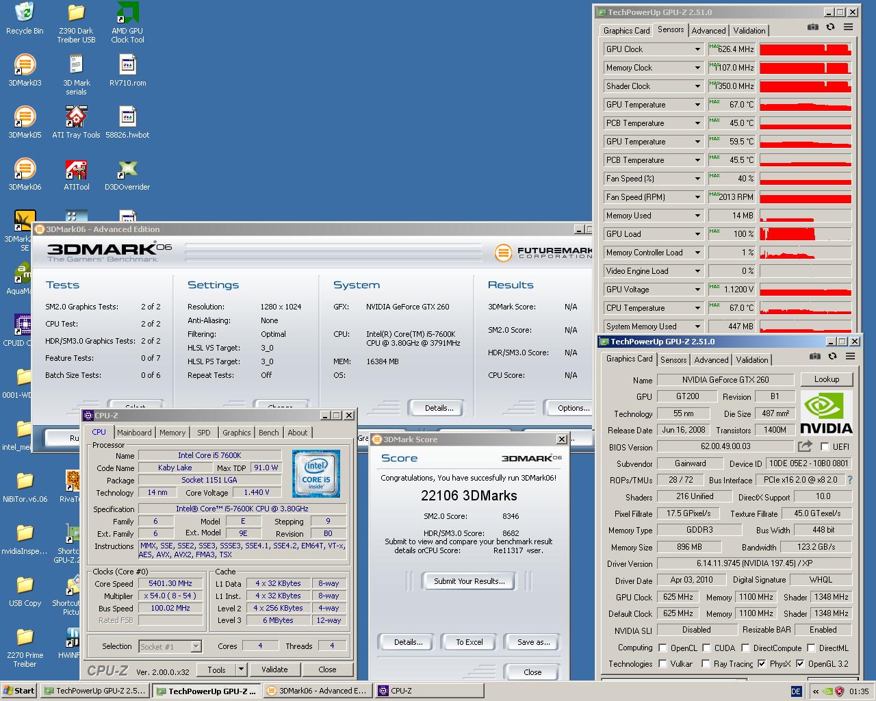

Funktionstest GTX260 (noch x8):
PCI-E geflickt:
x16
Noch zwei Bildchen nach Reparatur und Saubermachen:
Ob ich der Karte noch die Bench-Experience antue, muss ich mir noch überlegen. Ich hab schon eine 260 unter Kokü gebencht, die ging aber nur bis 1200MHz Speicher, die Gainward macht locker 1300 ohne Mods mit - das ist schon ordentlicher Takt gegenüber 1000MHz default.

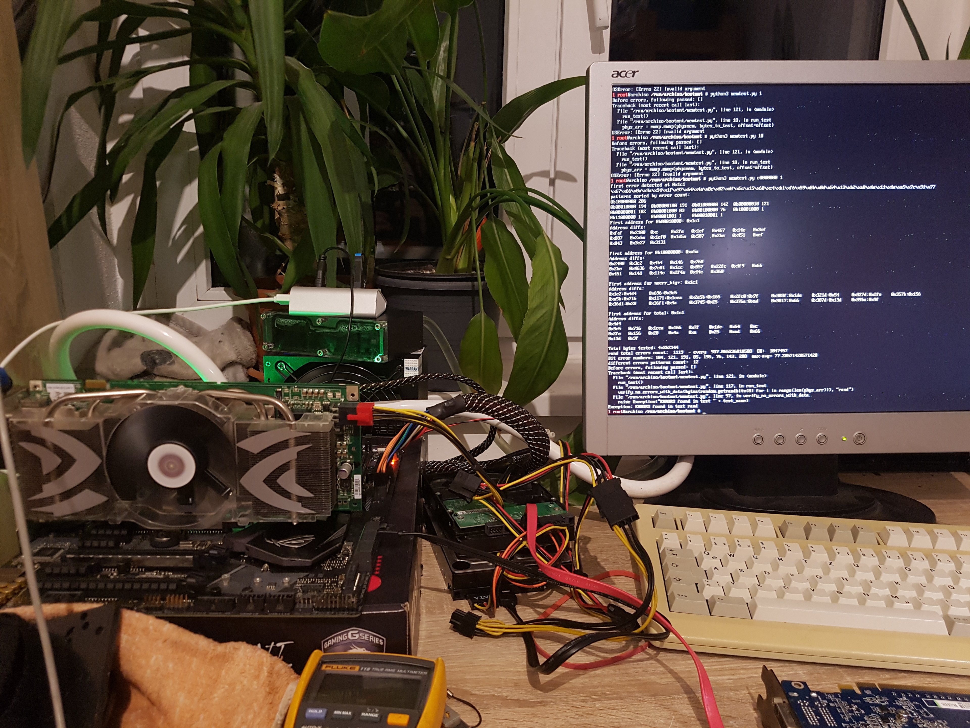

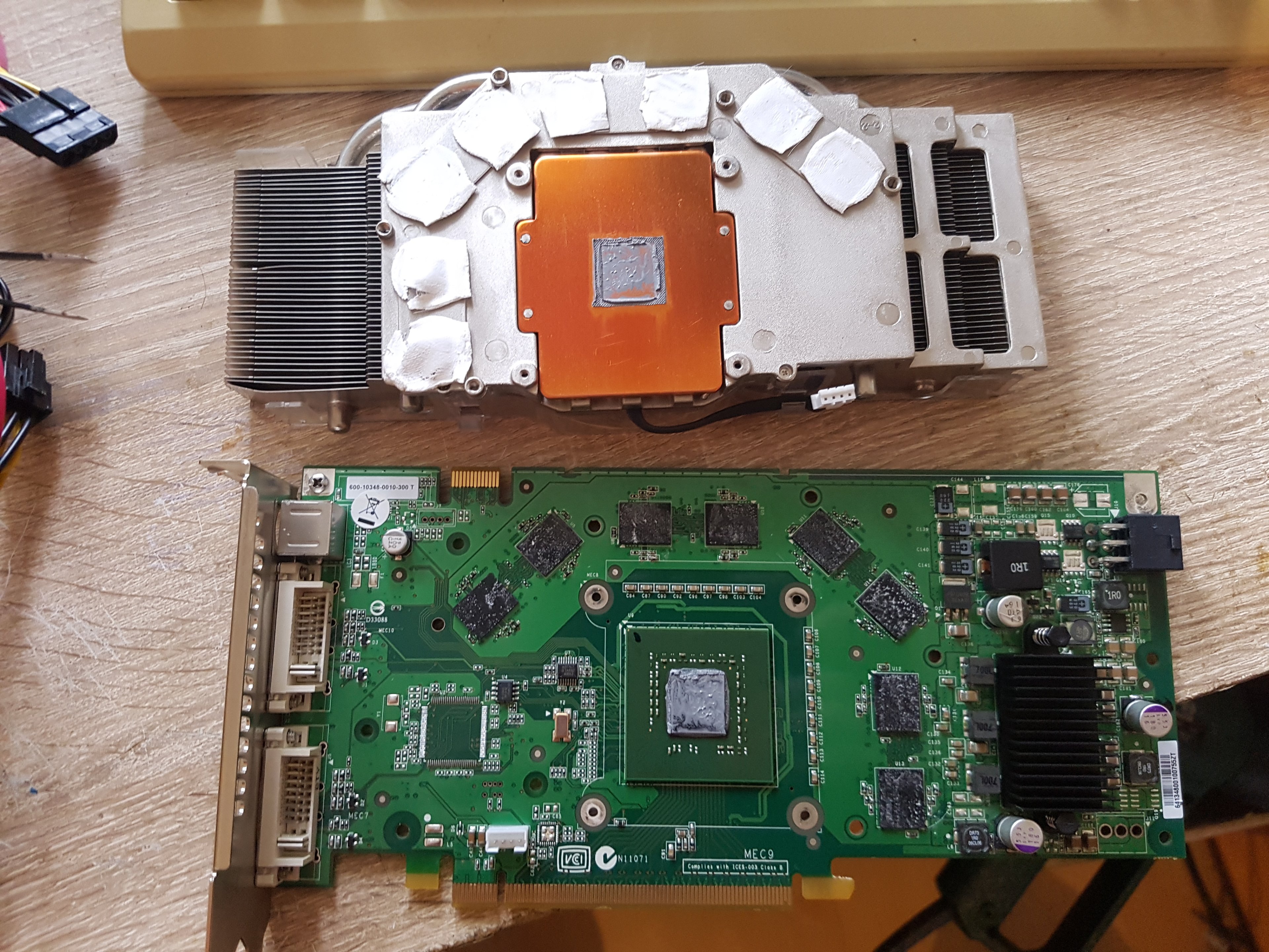

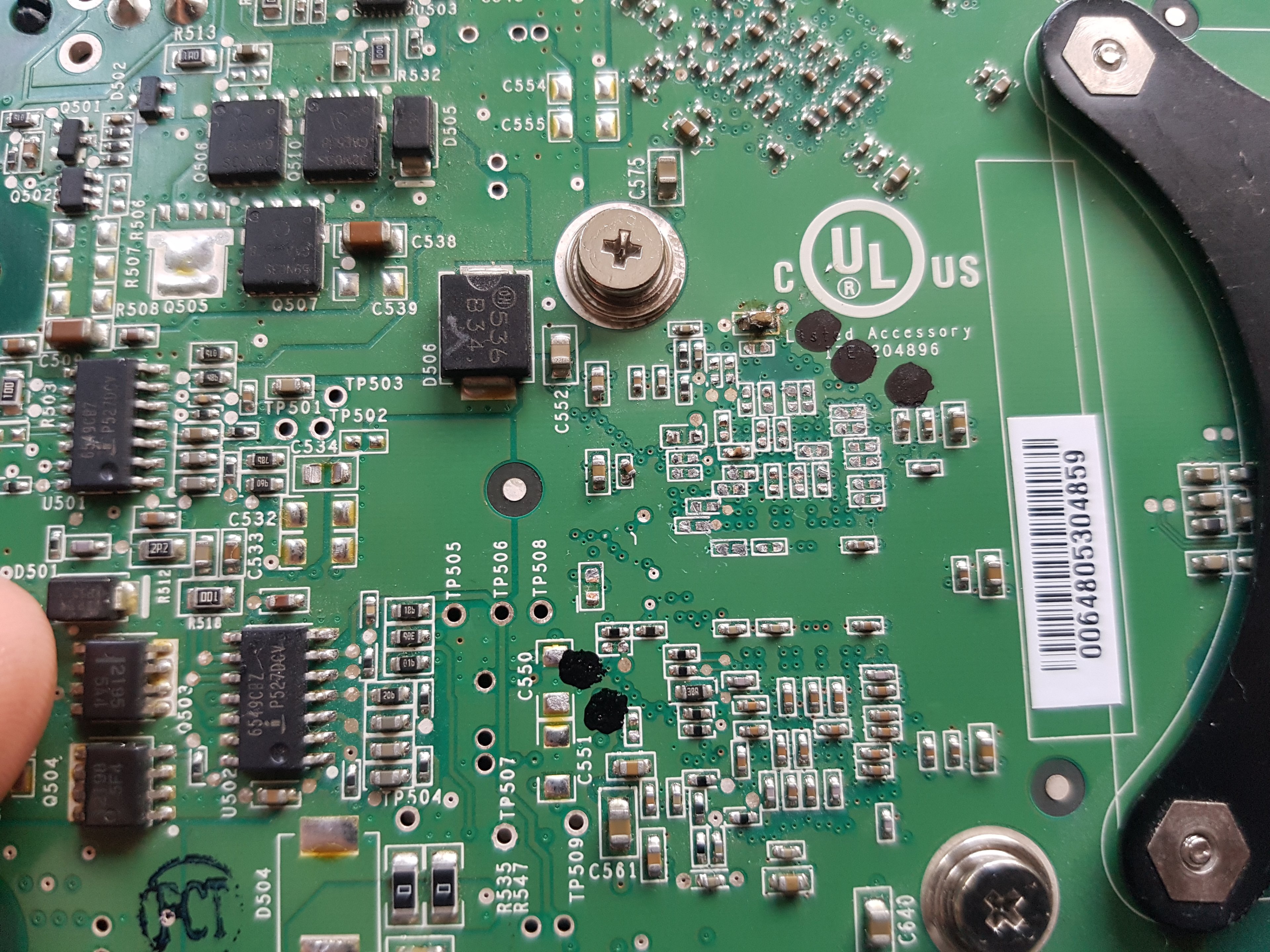

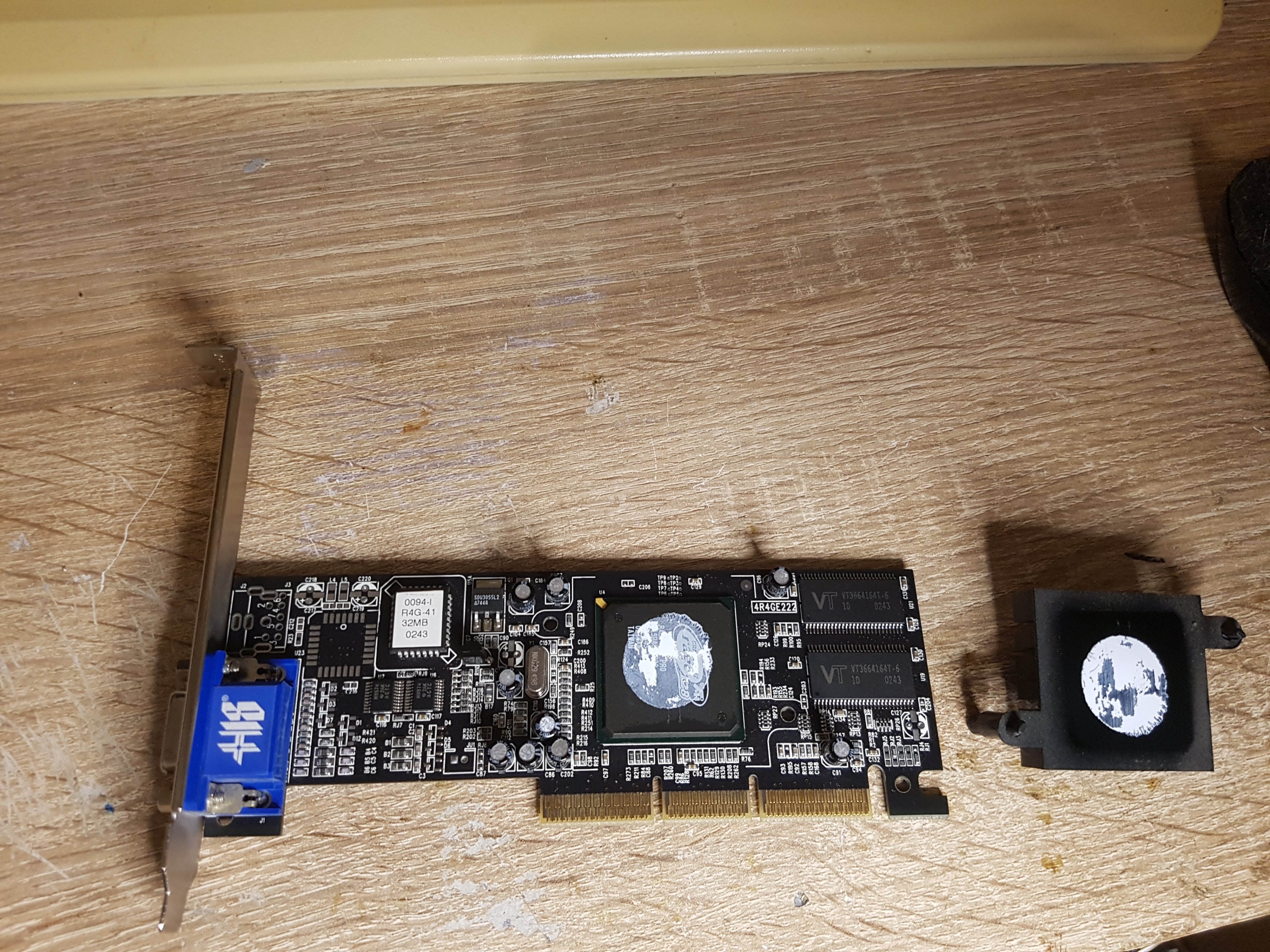

Dann habe ich mir meine 7900GTX 512MB vorgenommen, dort fehlten ebenfalls allerlei Teile und im GPU Bereich war ein Lötpad abgerissen. Stellte sich als GND heraus, also nicht tragisch. Hat aber trotzdem noch Speicherfehler:
Kühler war noch nie ab, Wärmeleitpaste von 2006 noch original:
Die würde ich gerne reviven, aber bei so alten Karten hat man meines Wissens nach keine Möglichkeit, rauszufinden, welche Chips genau Probleme machen.
PCI-E geflickt:
x16

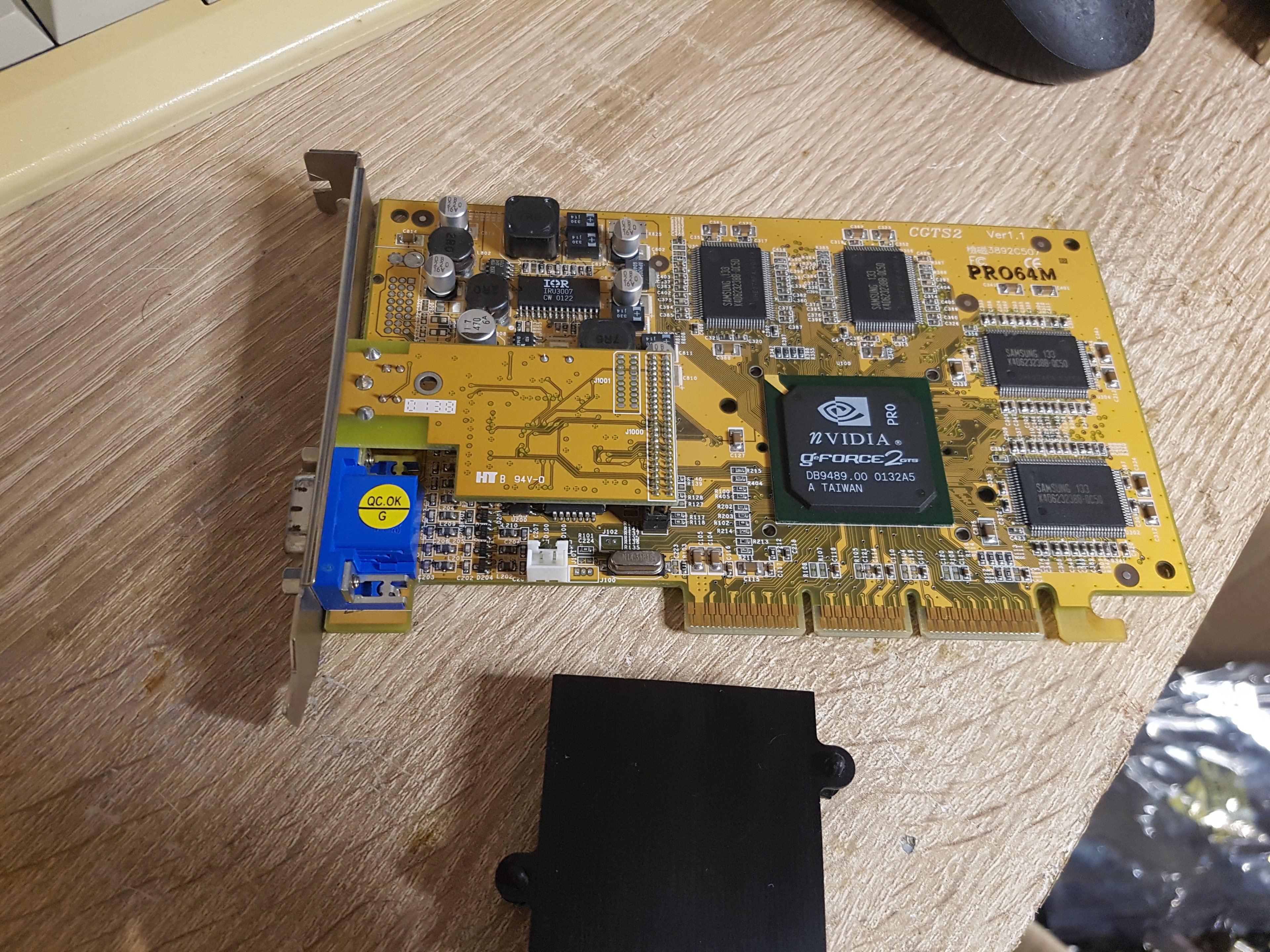

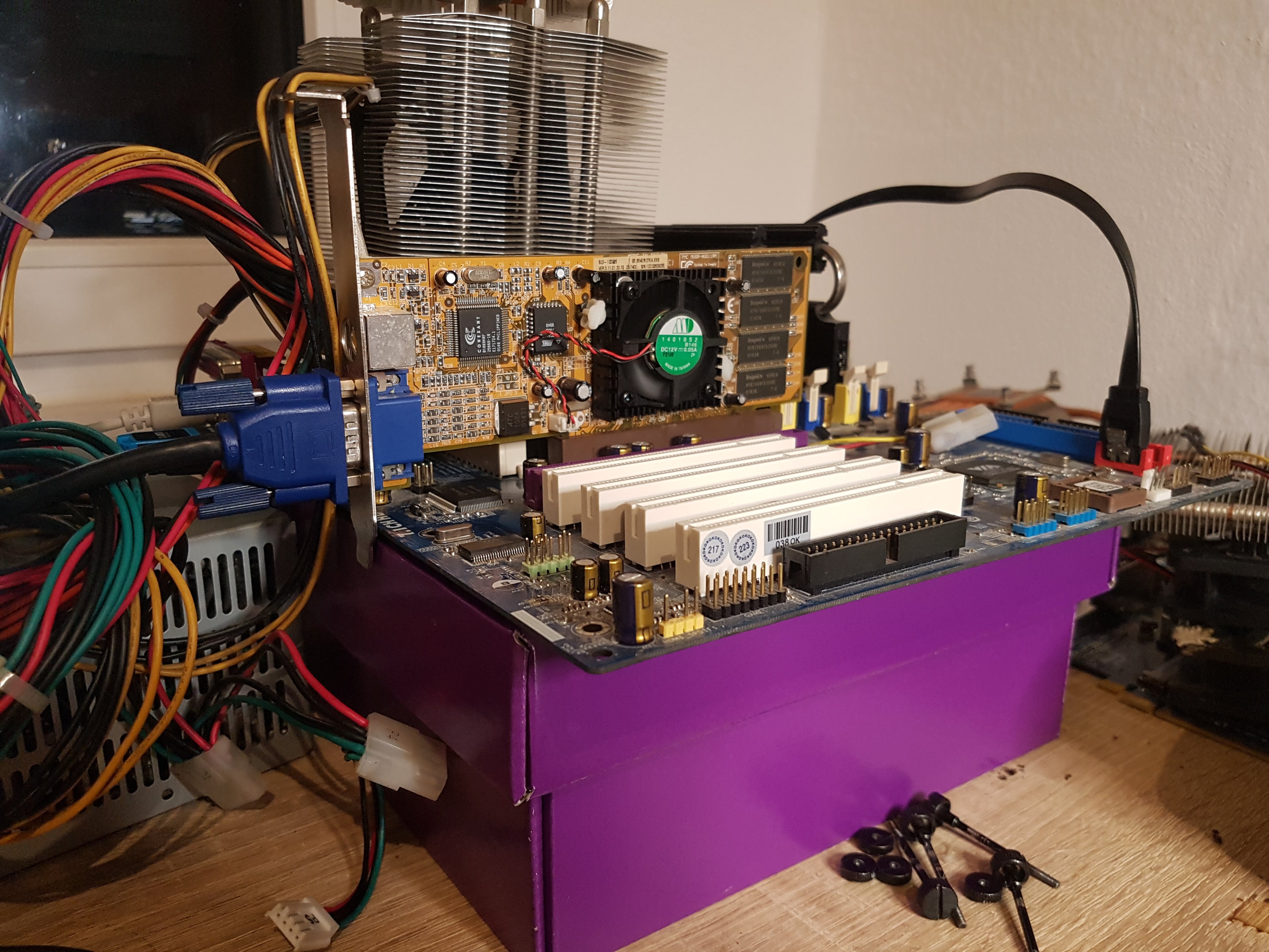

Hier hab ich noch ein Pic wo ich gerade eine ziemlich seltene Graka des amerikanischen Herstellers "Number Nine" getestet habe.
Boards gibts natürlich schönere, aber dieses alte ASRock ist eins der besten Benchboards für AGP-Grafikkarten. Es hat sowohl ne AGP-Schnittstelle als auch Unterstützung für die 65nm Intel CPUs. Das heißt, man kann AGP-Grakas mit einem QX6700 befeuern - so sind auch alle meine AGP Benchmarks entstanden.
Nen PCI-E Slot hats auch noch, sowie 2xDDR und 2xDDR2 Speicherbänke. Lustiges Teil eigentlich

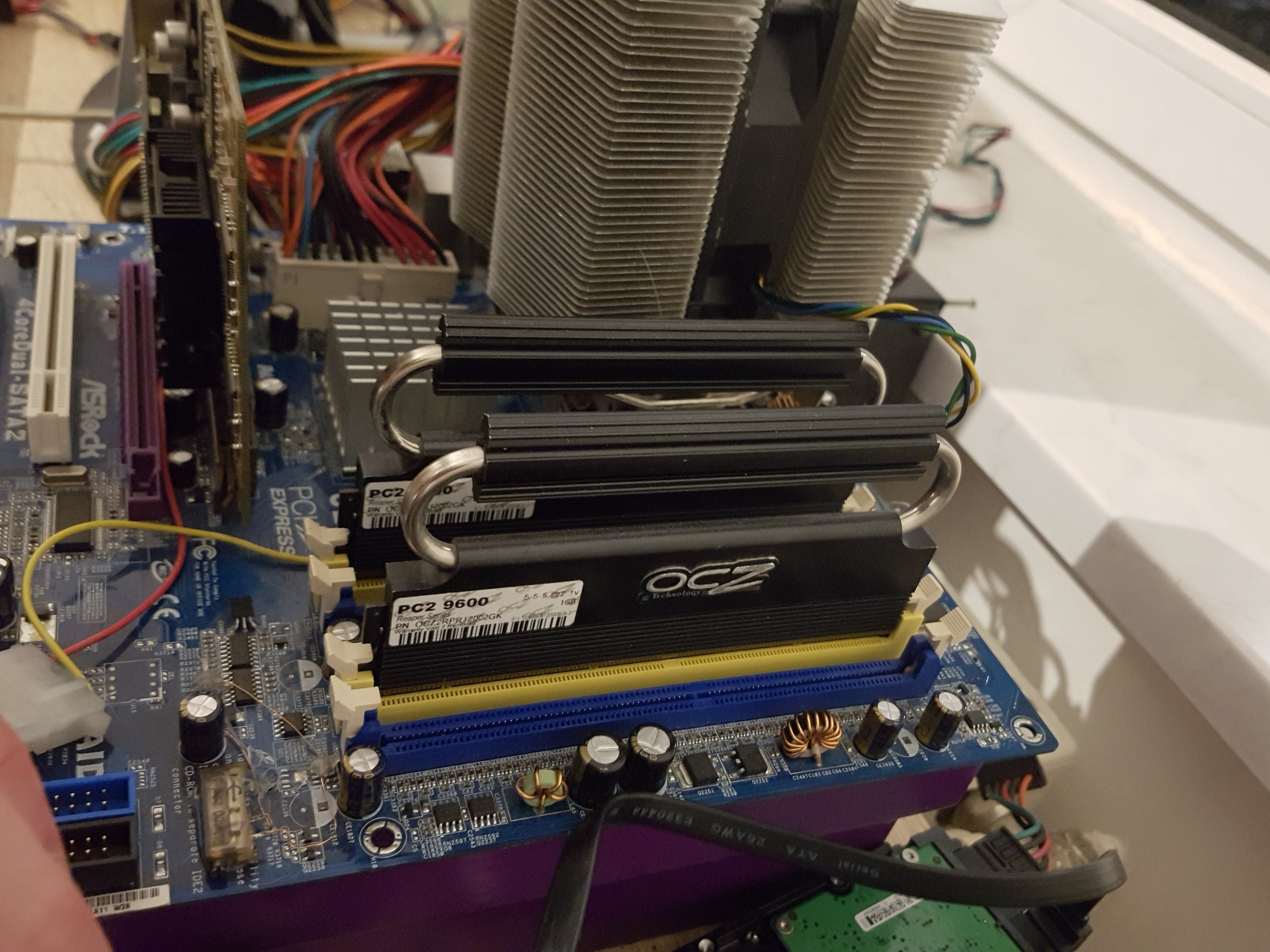

Mit OCZ RAM?!Masterchief79 schrieb:Hier hab ich noch ein Pic
Legendärer Zalman-Kühler.

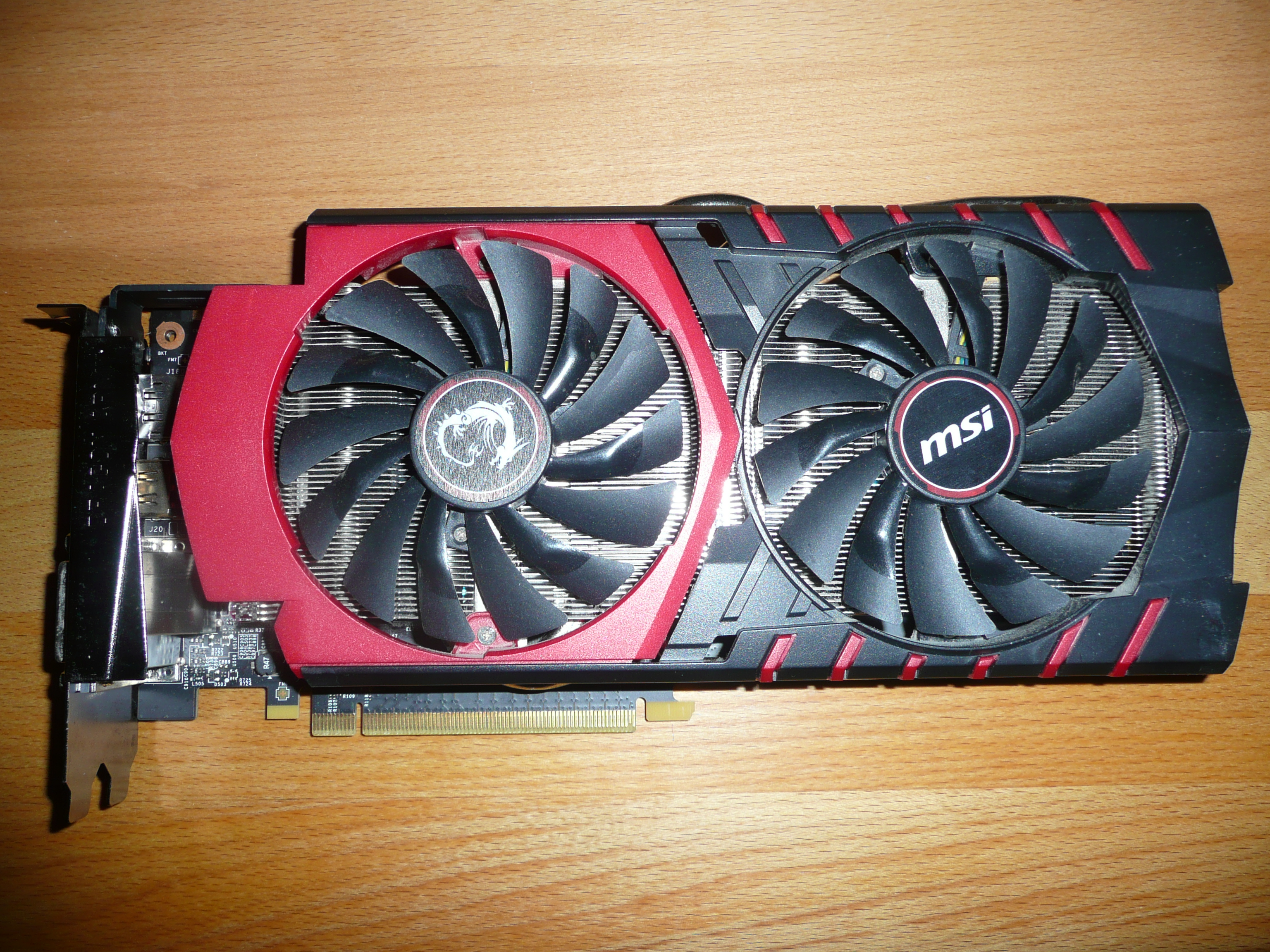

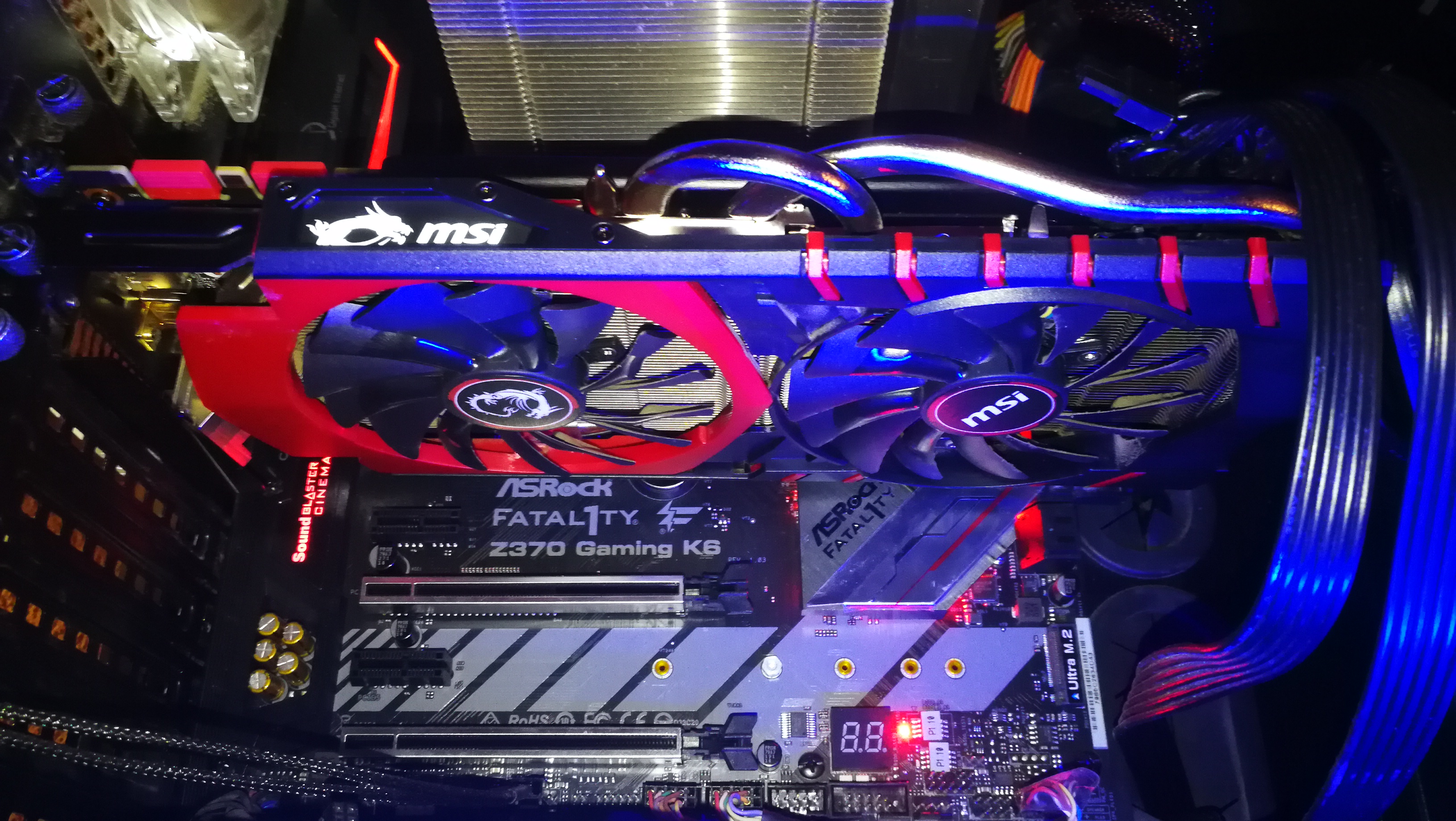

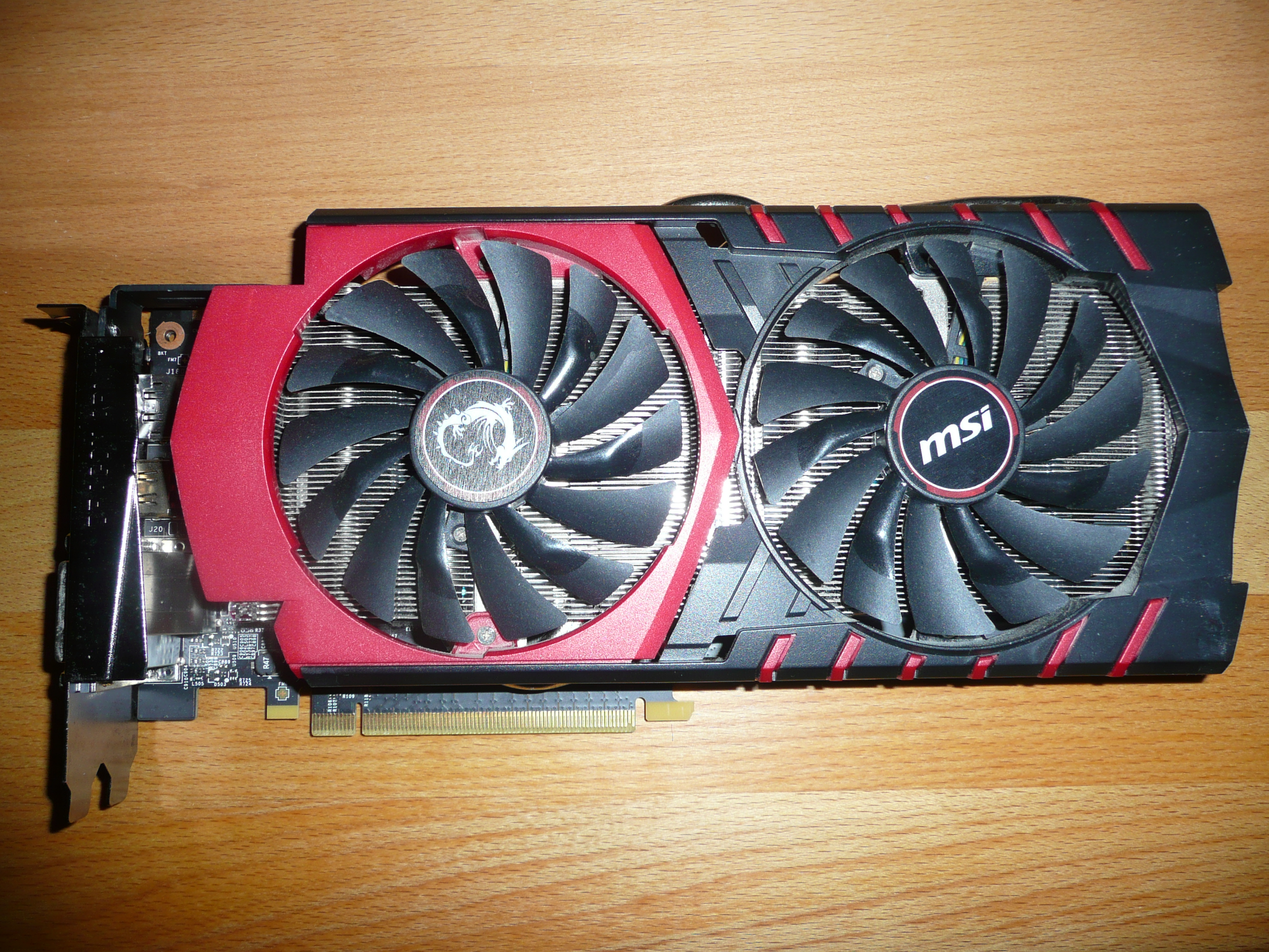

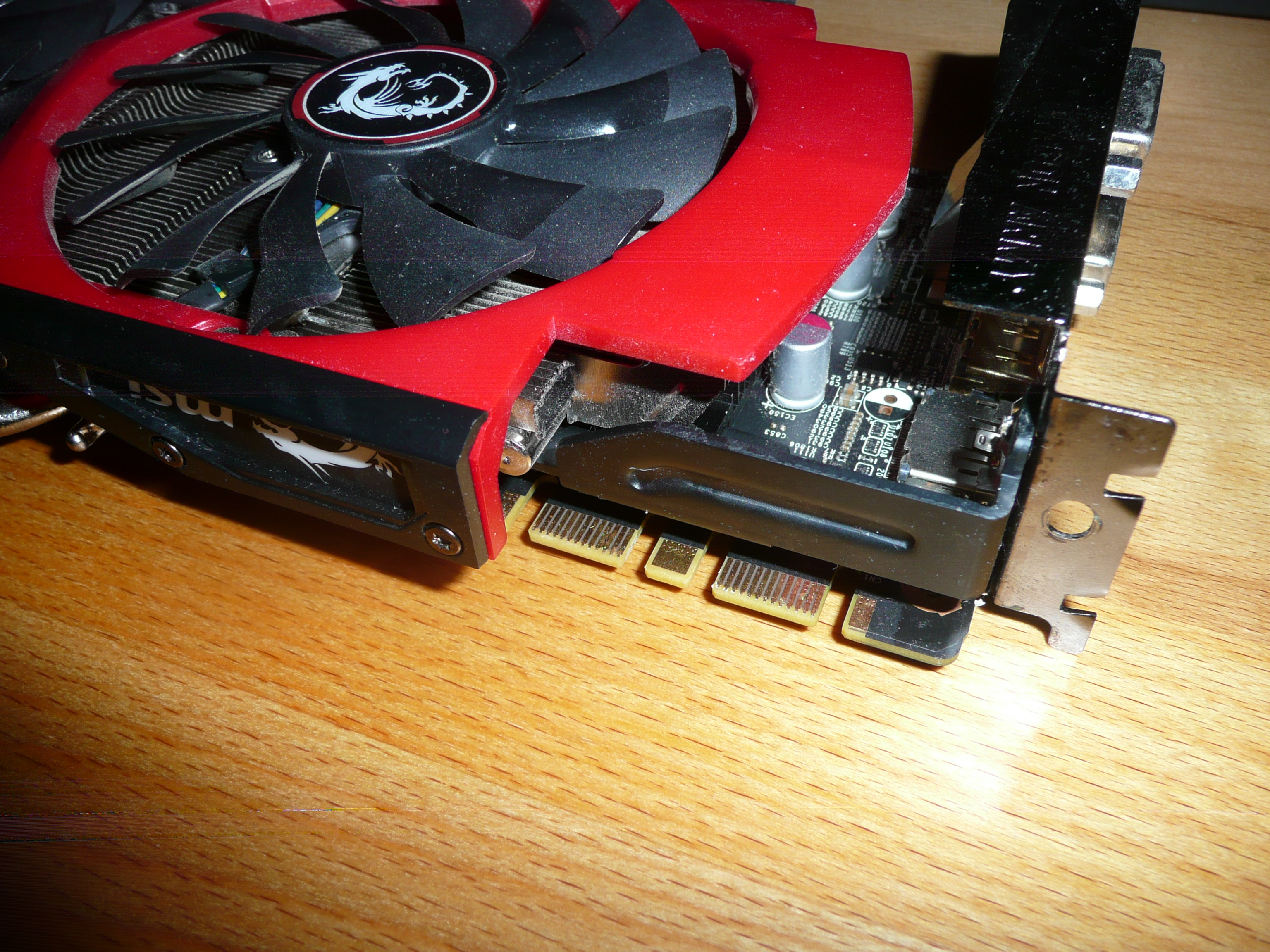

meine alte 970 hat nach über 5 jahren wieder den weg zu mir gefunden. leider defekt, gab wohl nen getränkeschaden im rechner dem anscheinend graka und NT zum opfer gefallen sind; mit neuem NT und der karte -> nichts, andere karte -> läuft. ist zumindest mein kenntnisstand.
und erinnerungen sind manchmal...
huch
nach der ersten verwunderung fiel mir auf: alle fotos die ich von der karte hatte waren von der ersten oktober 2014 gekauften. das hier ist die die ich anfang 2016 als ersatz für die defekte erste (bzw die ebenfalls defekte erste ersatzkarte) bekommen hatte. wurde anscheinend mal irgendwann nach release geändert. irritiert mich trotzdem etwas dass mir das offensichtlich nie aufgefallen war.
lustigerweise liegt die karte mit knapp 850g ziemlich exakt zwischen der 660ti (knapp 500g) und der 1070 GameRock (knapp 1200g) die ich davor bzw danach hatte bzw immer noch habe. wenn ich die 1070 irgendwann mal ersetze muss die dann neue karte also ~1550g wiegen
werde die wahrscheinlich die tage (oder so) auseinanderbauen, dann gibts nochmal fotos.
bonus:
Deathangel008 schrieb:ne 970 ist das?wurde der kühler da mal geändert? die karte hatte ich auch mal und meine hatte nicht dieses schwarze metallteil als "verlängerung" der slotblende.
Deathangel008 schrieb:aber schau dir das bild an, die ist nicht identisch zu deiner, das schwarze metallteil "oben links" fehlt.
ja, so viel dazu:Deathangel008 schrieb:wie gesagt, meine hatte das nicht. und auch die karten in den damaligen tests (zumindest denen die ich mir jetzt angeschaut hatte) hatten das nicht.

970 von MSI war wirklich eine anständige Karte, abgesehen von Nvidias Betrug. Ich hatte sie ja einen Monat als Übergang und das war auch die neuere Version mit dem Haltebügel.

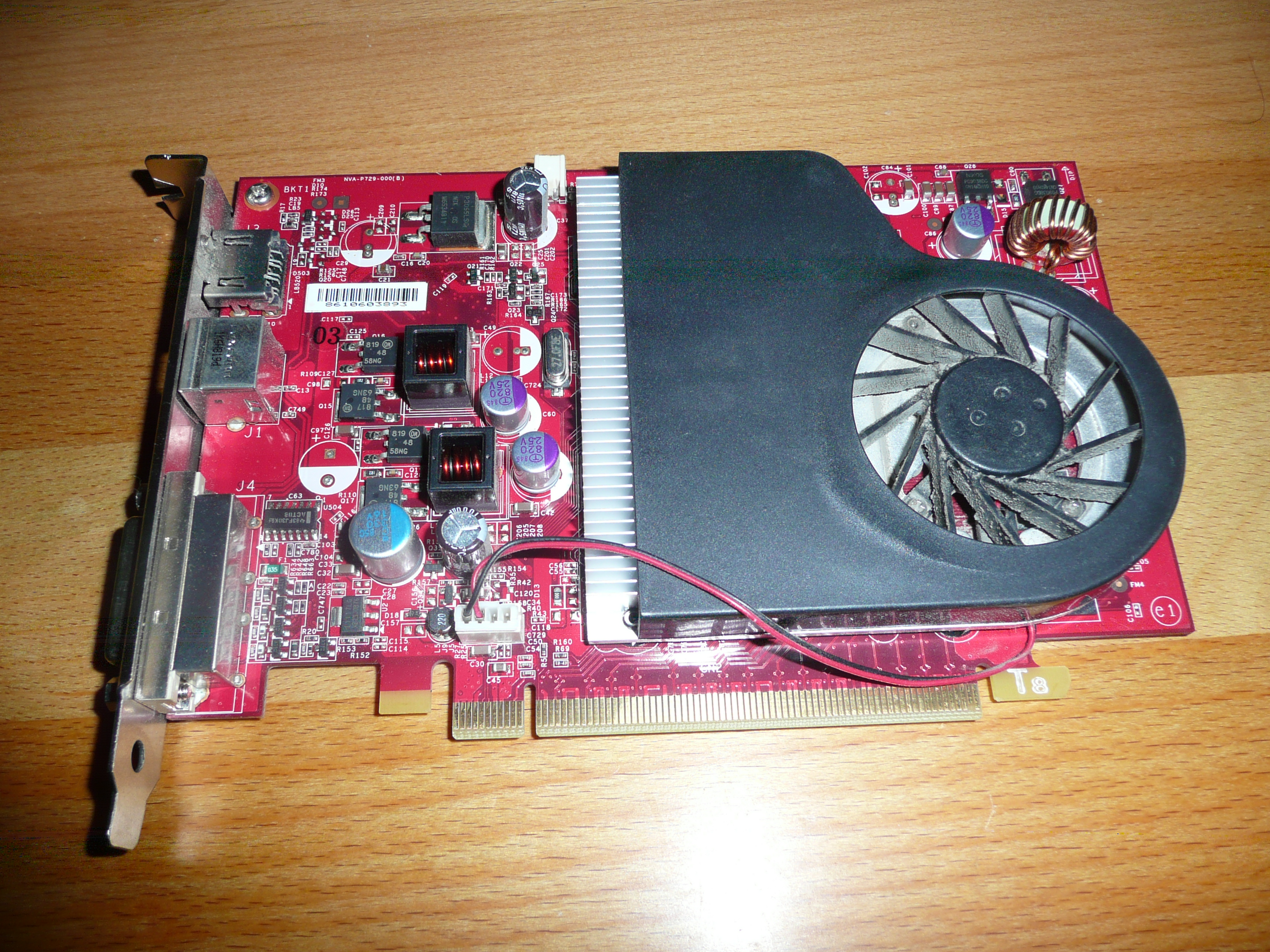

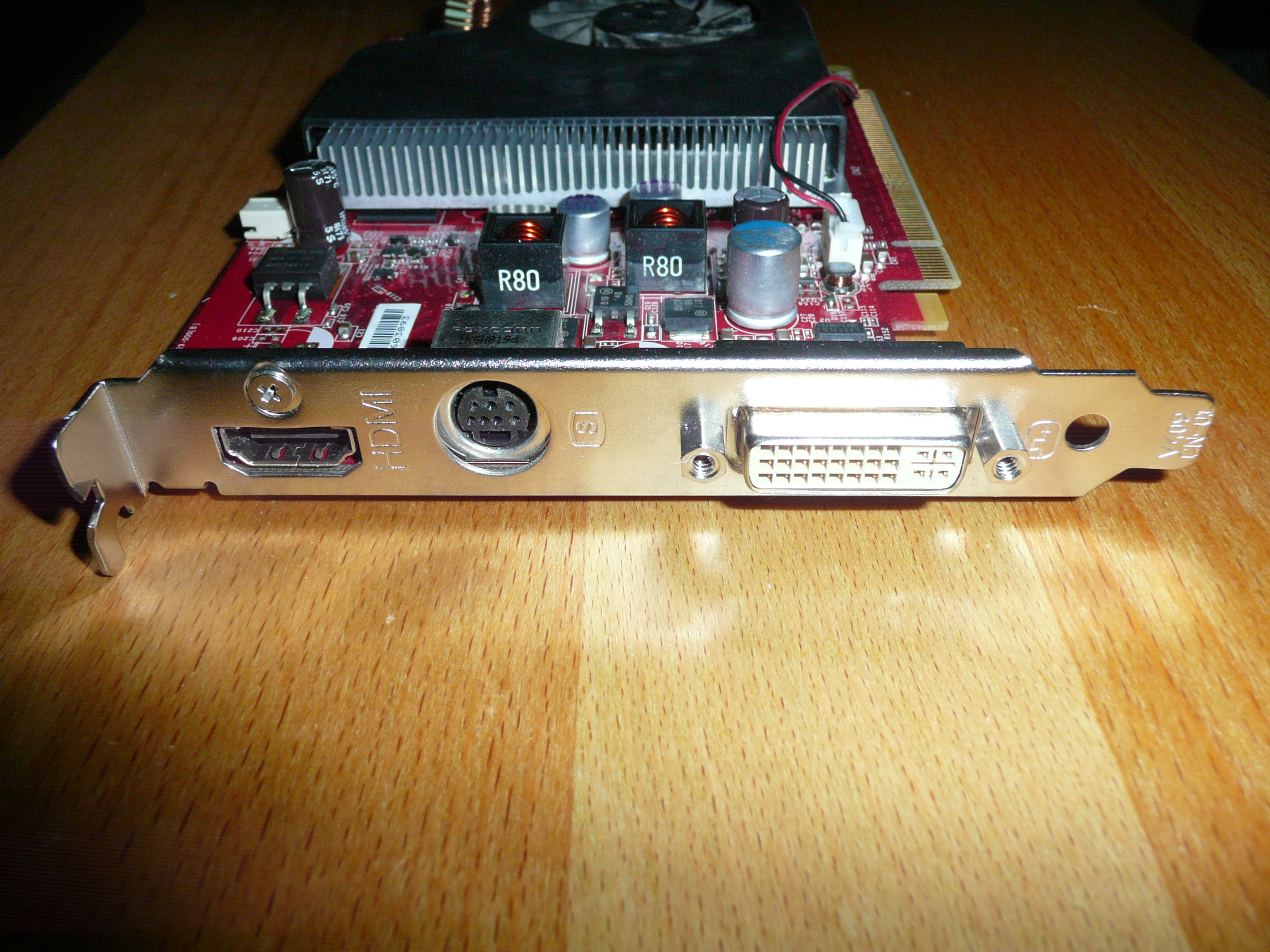

@Deathangel008 Puh, GT220 oder sowas? Sieht nach nem OEM Design aus und ich hab zwei GT230's, die so ähnlich aussehen. Aber die Spule oben rechts lässt die Karte deutlich älter aussehen, ich tippe mal 9500GS, da kein Stromstecker?!

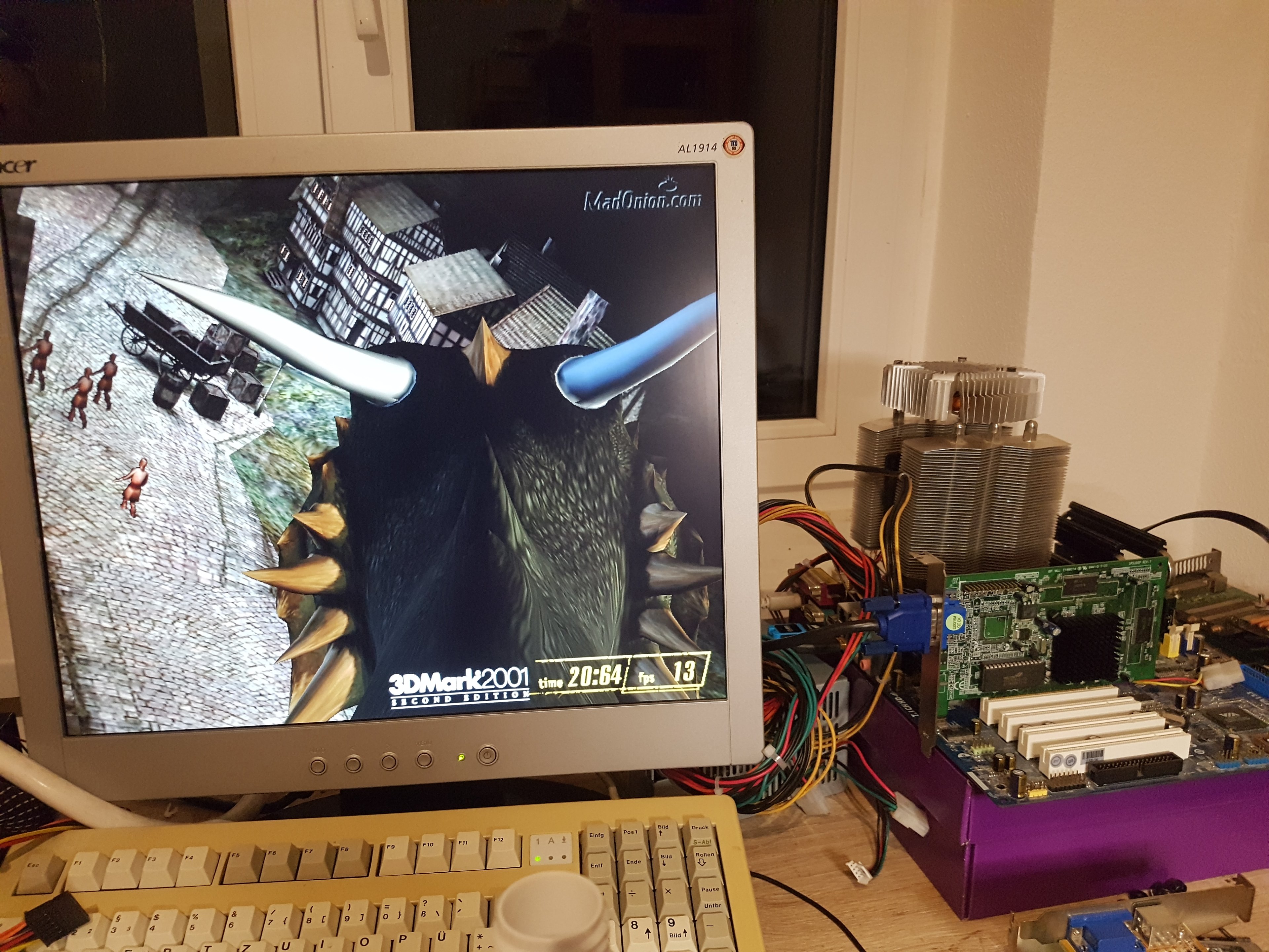

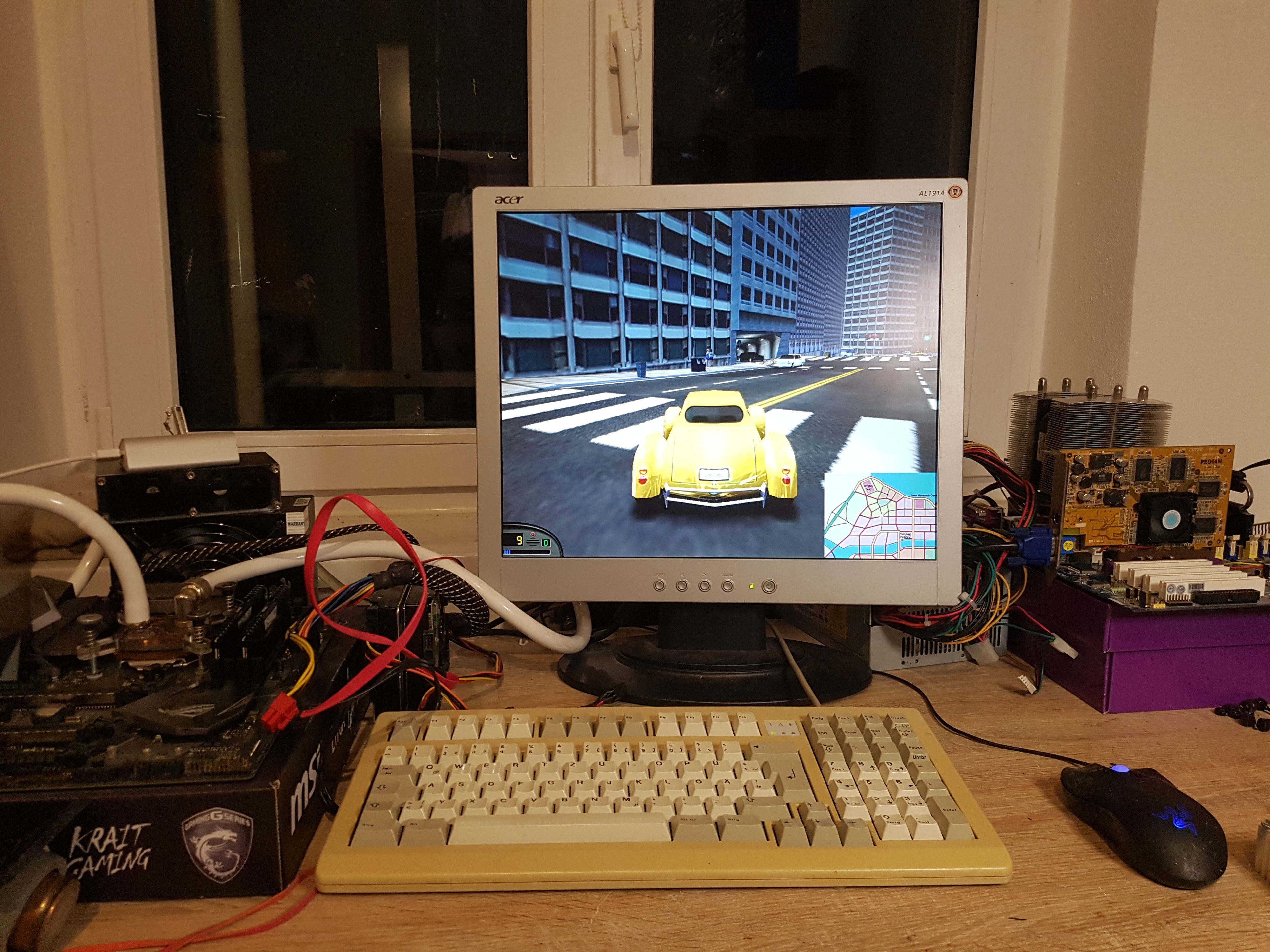

Ich hab das Board und die Platte nochmal ausgegraben und es ist jedes mal wieder geil. In der Zwischenzeit auch ein paar neue AGP-Karten akquiriert, die ich gleich mal reingesteckt habe. Auf der HDD sind noch alle möglichen Retro-Games installiert.

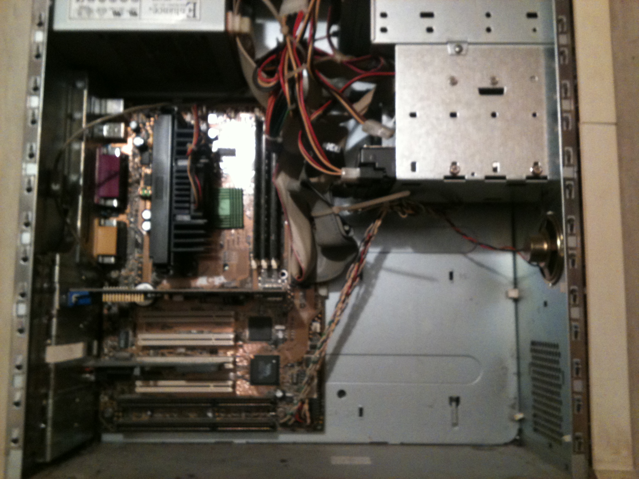

Hier Klassiker meiner Kindheit, Midtown Madness auf ner GeForce2 GTS. Habe ich als Knirps auf dem Pentium 2 + ATI Rage 16MB PC meines Dads gespielt, was schon sehr grenzwertig war. Das hier läuft dagegen wie ein Traum mit 1280x1024@75Hz

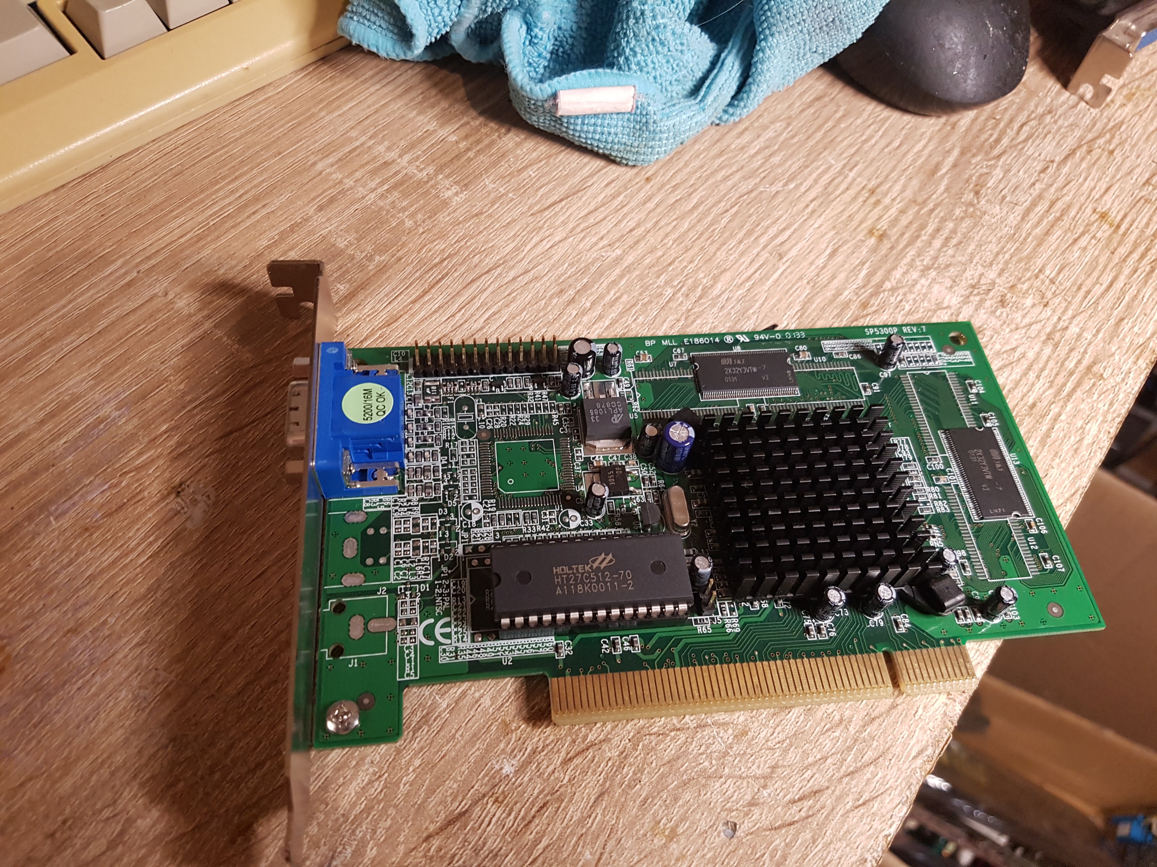

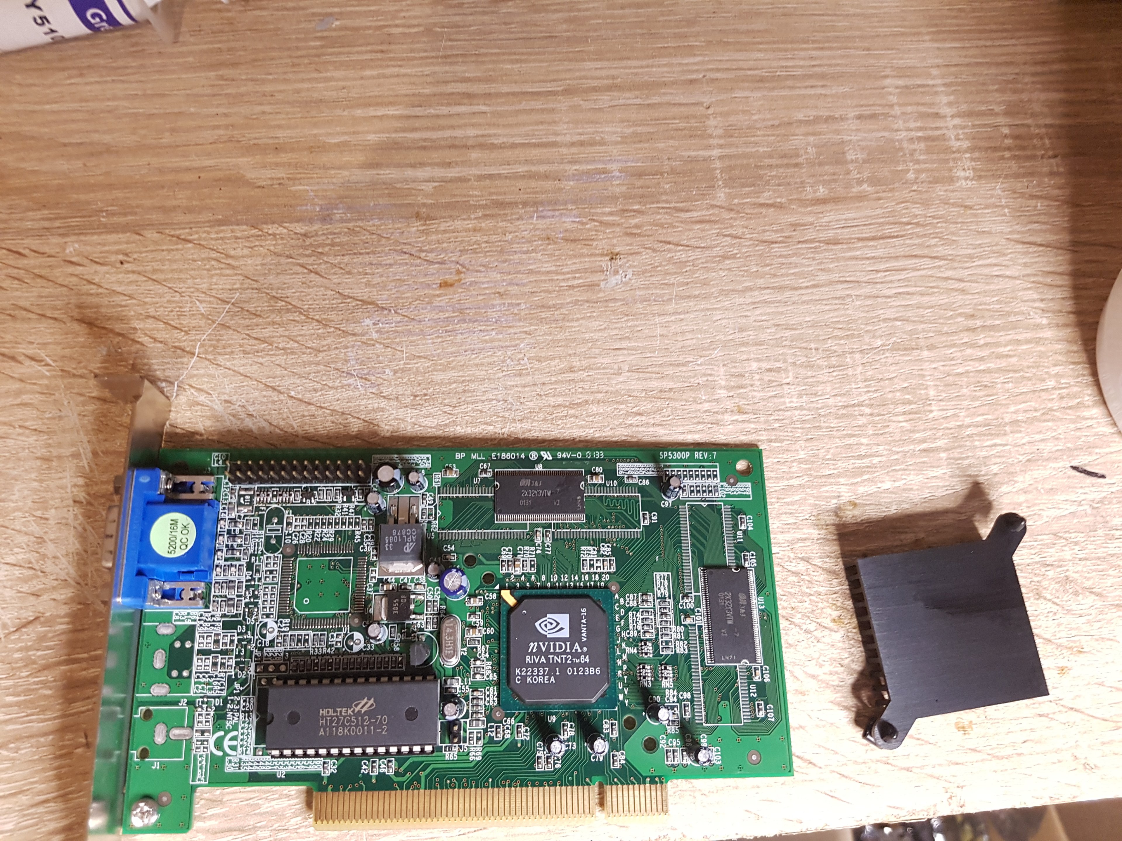

Nvidia Vanta 16MB (NV5) PCI- guckt euch mal die Position der Ramchips an
Maximal 15-20 fps im 3DMark01 und wird mit 60-70° vergleichsweise wirklich heiß.

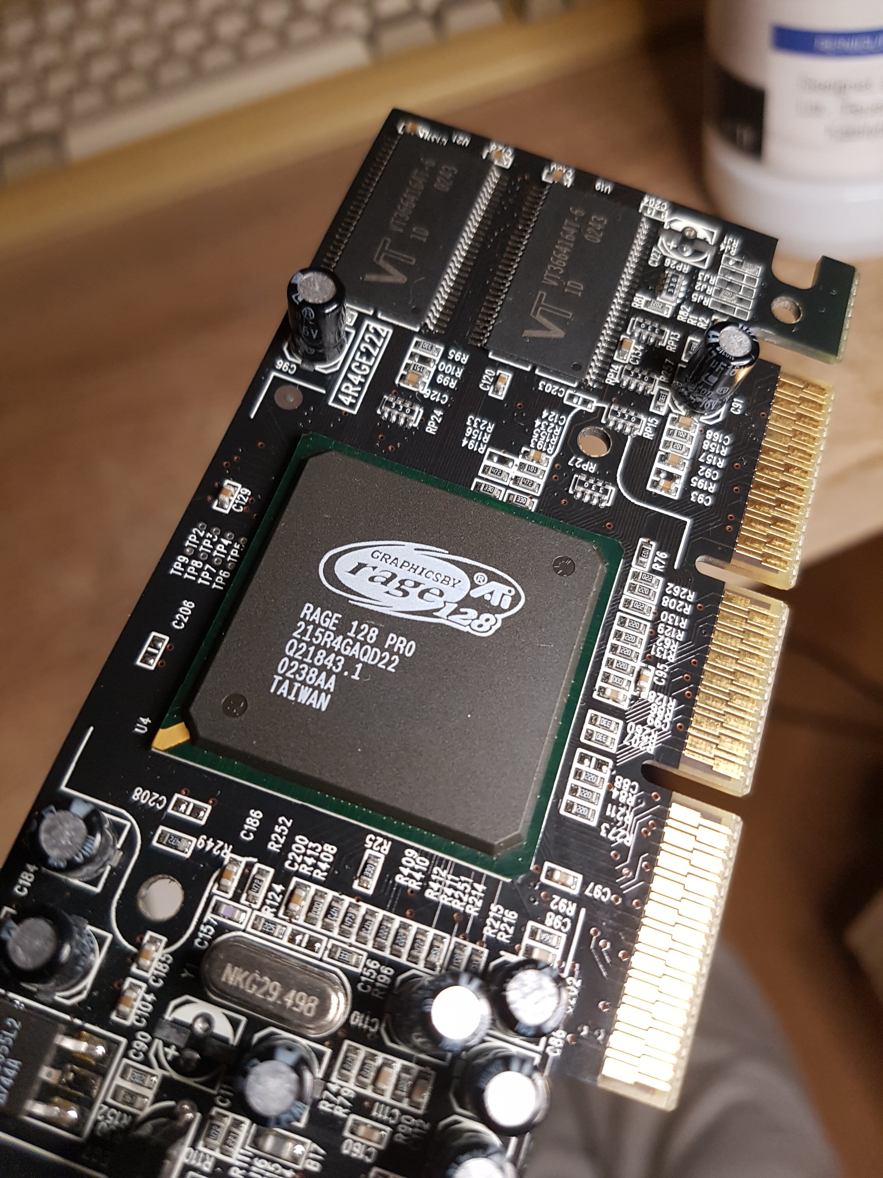

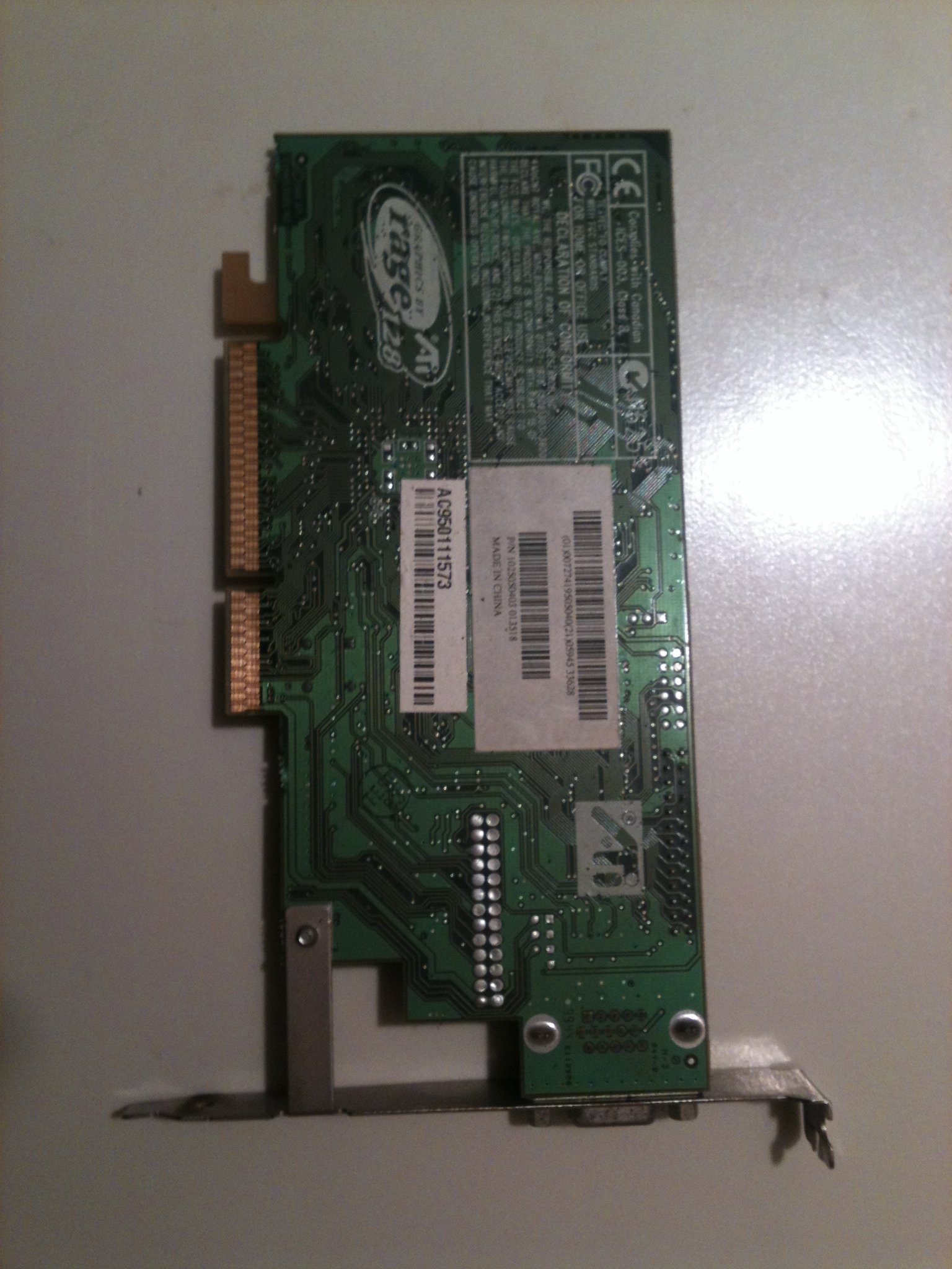

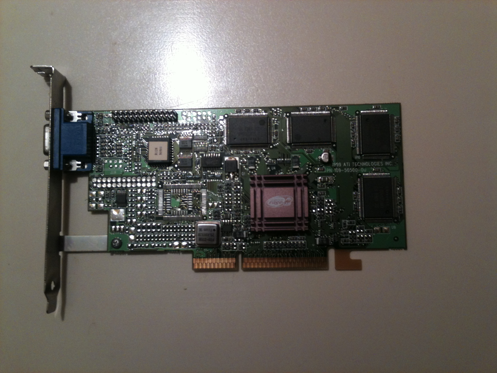

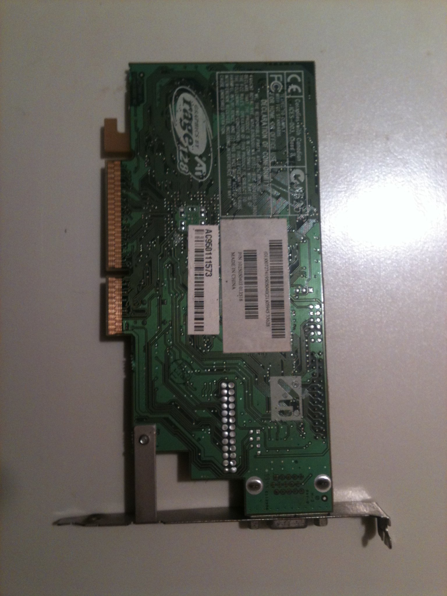

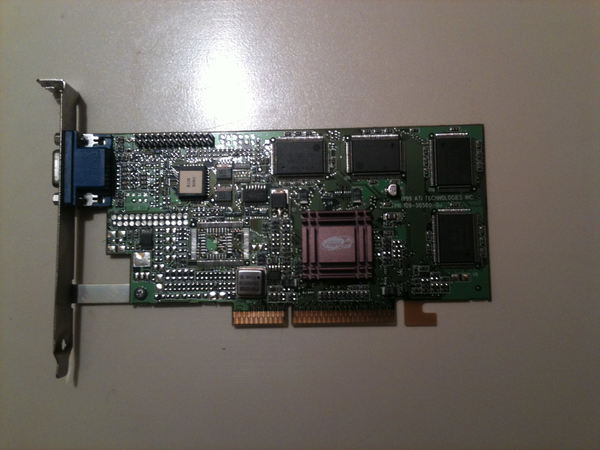

ATi Rage128Pro 32MB - leider nicht kompatibel mit dem 1280x1024@75Hz Moni, der ist wohl zu neu...
Gibt aber ein Bild aus, kann ich nur gerade nicht unter Last testen.
Nvidia MX400 64MB SDR 128 bit - lässt sich nach erstem Testen von 200/166MHz gut auf 220/200 übertakten, was auf HWBot schon ziemlich gut Punkte bringt. Demnächst mal gucken was da noch so geht
Klar! Hab ich damals extra als Bench-Ram gekauft, diese 2x1GB DDR2 sind spezifiziert auf 1200MHz CL5-5-5 und laufen auf dem ASRock 333MHz 3-3-3-9 ohne Probleme (mehr Takt lässt der Chipsatz nicht zu). Gehört halt eigentlich eher in die P45/X48-Ära, aber hey, ist mein bester DDR2 Ram.andi_sco schrieb:Mit OCZ RAM?!
