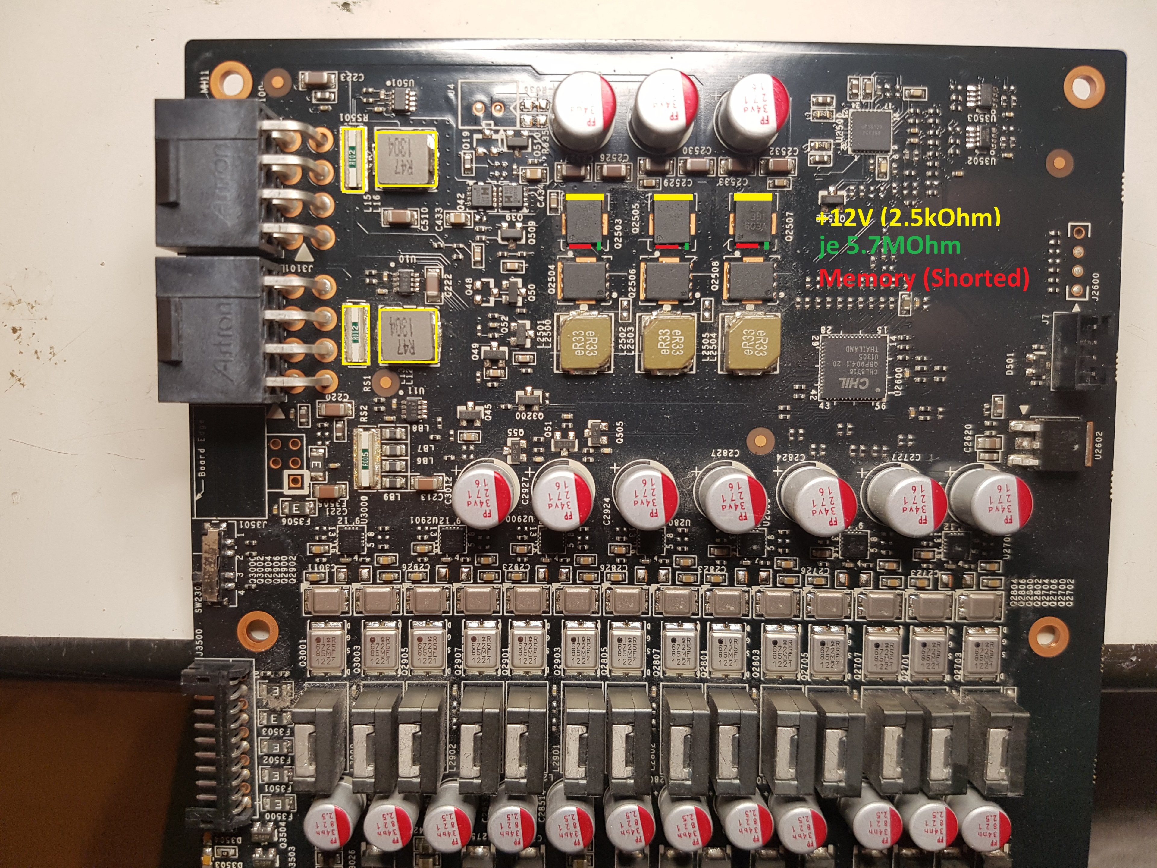

AssassinWarlord schrieb:Der GPU bzw NVDD widerstand ist auch unbeindruckt vom Speicher/FBVDD Widerstand. Ja, erstmal den einen Speicher runternehmen, dann die Speicher-Phasen messen (highside Mosfets) und schauen was da rauskommt...
wobei du die HighSideMosfet-gates auch jetzt schon messen kannst, ob die alle im hohen Kiloohm bereich liegen, oder ob da doch einer niederohmig geworden ist...
Wenn das der fall ist, dann ist die GPU mit sicherheit defekt, da lohnt der aufwand nicht mehr.
selbst wenn du alle Speicher tauschst und MATS sagt das alles wieder gut ist - spätestens bei der Treiberinitialisierung wirst du schöne bunte Artefakte zu sehen bekommen.
- selber schon ein paar mal probiert das ganze ;-)
Hier die Messwerte:
Der Speicher sieht auch sonst nicht gerade fabrikneu aus - die Verfärbungen sind nicht dem Licht geschuldet:
Wie kriegt man denn sowas hin? Vielleicht Lüfter stehengeblieben oder mit EVBot aus Versehen Spannung auf 4V gestellt?
Das wären dann wohl im Best Case 16 neue Speicherchips
